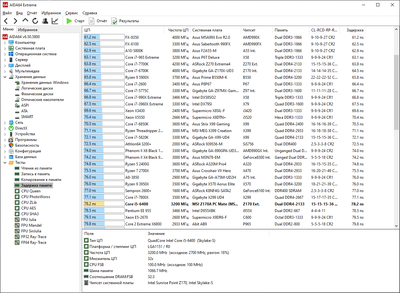

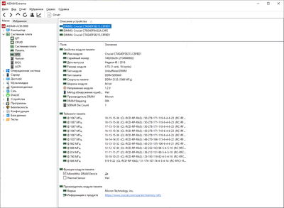

Такой вопрос. Решил я тут проапгрейдить свою оперативку. Имею две планки по 4 Гб 2133 МГц. Параметры одной из них во вложении. Хочу докупить планку 8 Гб 3200 МГц (Crucial 8GB DDR4 PC4-25600 CT8G4DFRA32A). Сейчас, как я понимаю, эта память будет работать все равно по частоте 2133 МГц, но в будущем может пригодится частота 3200 при апгрейдах. Меня волнует вопрос по таймингам. У этой планки на 8Гб заявлены такие тайминги 22-22-22, что явно больше, чем у сейчас установленных планок. Как это будет работать? Получится, что новая планка будет медленнее работать? Или учитывая, что она будет работать на частоте 2133 МГц тайминги будут по факту ниже? Или самому надо будет уменьшить тайминги?
Безымянный.png [ 21 КБ | Просмотров: 1090 ]
Регистрация: 15.10.2004
zaregaus На вашем скрине первый JEDEC профиль 2133Mhz с таймингами 15-15-15-36, у нового модуля несмотря на частоту 3200 которая будет в профиле XMP тоже будет профиль JEDEC для частоты 2133. Так что скорее всего там более вменяемые тайминги. Но если нет, поставите руками первички как у первого модуля.
У меня самый дешевый модуль crucial 2666 8GB (19-19-19) на чипах n-die на 2133 тоже работает на старой системе. По-умолчанию завелся на 2133 (так как i3 6100 и плата на H110) и конских таймингах 19-19-19, удалось снизить до 12-13-13 на стоковом напряжении 1.2v. Так что запас там есть.
Если без заморочек просто ставим 15-15-15 (как на вашем скрине, первый профиль JEDEC 1067(2133) и все будет работать 100%.

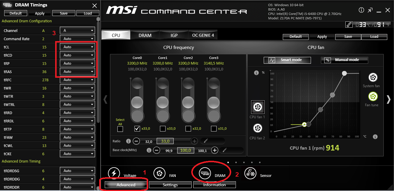

У меня есть специальная утилита к материнской плате (MSI Z170A PC Mate), там вроде как можно править тайминги, не обязательно для этого лезть в биос - скрин во вложении. Или это что-то не то?
Еще подскажите, задавал вопрос в разделе материнок, но там что-то никто не подсказал. Как в принципе лучше проапгрейдить ОЗУ до 16 Гб в моем случае, покупкой одной планки на 8 Гб или двух на 4 Гб?
Как вам удобно. Я бы в биос поправил, можно и через утилиту.

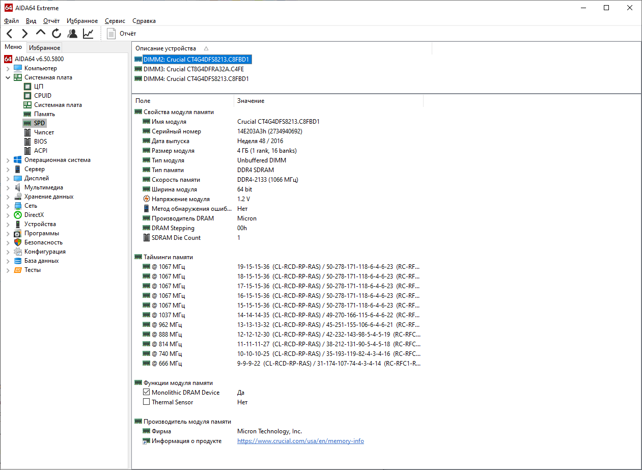

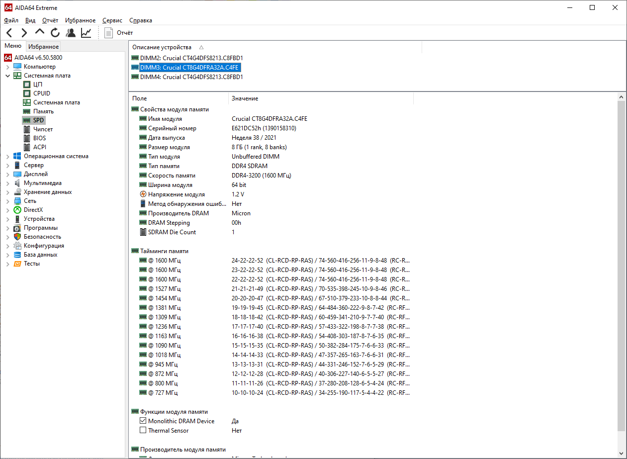

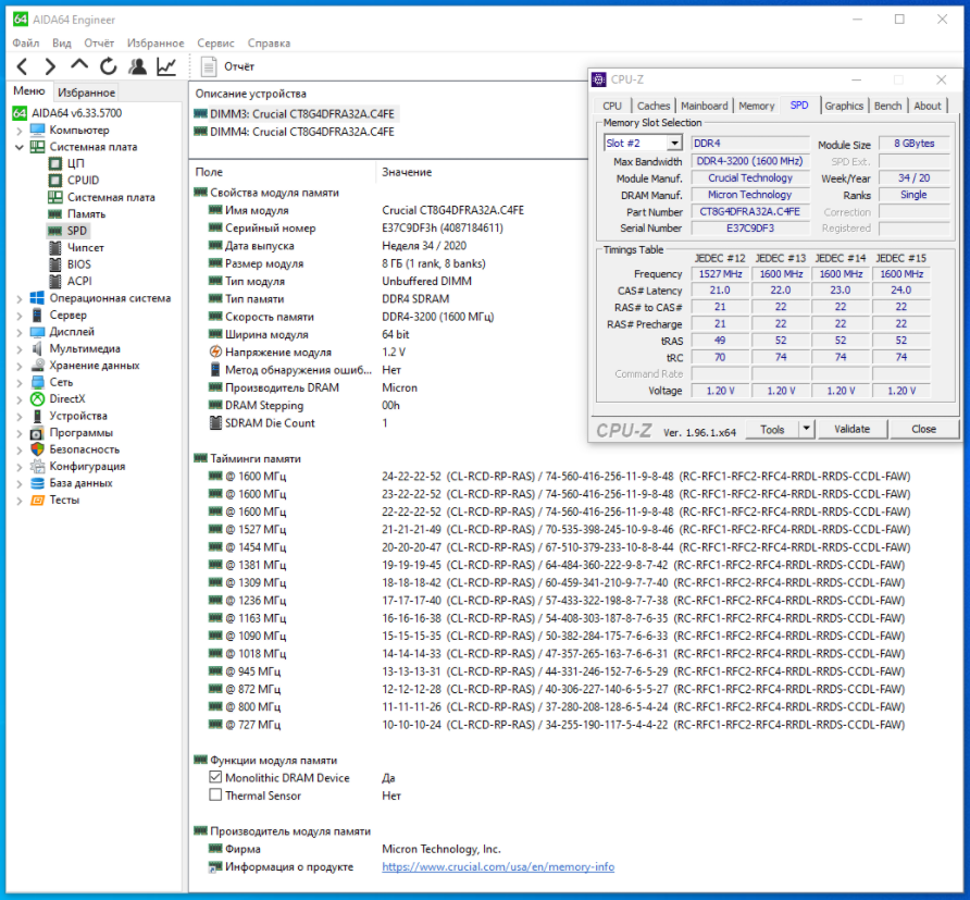

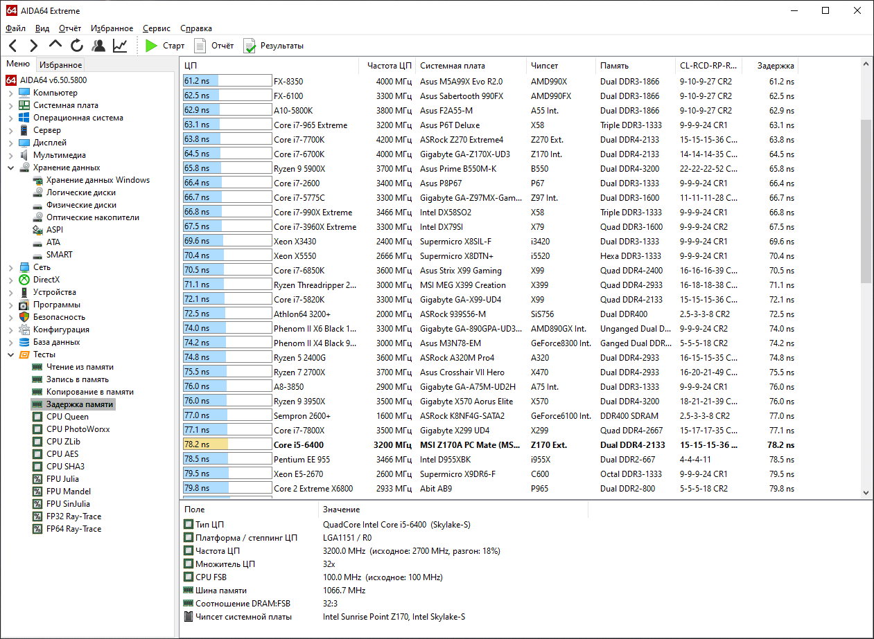

Приобрел и установил дополнительную планку ОЗУ, о которой выше писал. Сделал тест памяти в программе AIDA 64, показывает тайминги 15-15-15-36. Память работает на частоте наиболее слабых планок с частотой 1066 (2133) МГц. Режим двухканальный. При этом тайминги новой планки прописаны для работы на частоте 1600 (3200) МГц 22-22-22-52. И у этой планки нет профиля JEDEC с частотой 1066 МГц, чтобы синхронизироваться со старыми планками. Предлагалось вручную поправить тайминги для новой планки. Но судя по всему эта планка все же работает на низких таймингах?
Во вложении скриншоты с тестом памяти в AIDA 64 и данные по одной из старых планок в слоте DIMM2 и по новой планке в слоте DIMM3.

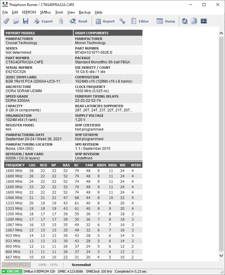

Значит есть профиль. В аиде который 1090Mhz навеное он...какие-то непонятки с частотами. Можно в Thaiphoon Burner посмотреть.
Регистрация: 26.02.2017
А эта программа показывает такой профиль, как раз с таймингами 15-15-15-35. Что ж тогда AIDA показывает?
И кстати, обратил внимание, что тайминги старых планок 15-15-15-35, тайминги новой планке на частоте 1066 - 15-15-15-35, а тест а Аиде показывает 15-15-15-36, последнее значение отличается. Это нормально? Уже что-то и доверия этой Аиде нет. Как можно проверить реальные рабочие тайминги?
Да фиг их знает это надо разработчиков рпограммы спросить почему такая ерунда у них и как они читают SPD. Кстати разработчик Thaiphoon Burner тут на форуме появляется, это камрад Crash. Можно попробовать у него спросить. https://forums.overclockers.ru/memberli ... file&u=495
По поводу tRAS 35-36 - не велика разница, платы не жестко выставляют по SPD а еще немного своевольничают при установке таймингов. Могут корректировать их сами. Там к слову еще запас приличный на снижение при частоте 2133 до 13-13-13 или даже 12-12-12 наверняка пойдет при стоковой напряжении.
