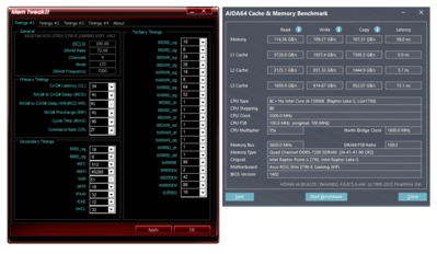

Заработало у меня с такими настройками, прогонял более 10000% karhu, и 1.5 часа y-cruncher(vt3+fft).
Ram_Test.png [ 182.61 КБ | Просмотров: 1765 ]
По частотам и таймингам больше выкрутить не получалось. Судя по изученном и прочитанному - для 4-х слотовой материнки почти что потолок... На 7400 стартовало, но о стабильности речи никакой. Только вот особой разницы между 6400 C32 и 7200 C34 особо не вижу.

Регистрация: 21.05.2007
MurkLyaMurk , G.Skill Trident Z5 6400 c32

Да вроде бы A-die. 7200 34-41-41-90 неужели так плохо? Какой результат тогда хорошим считается на 4-х слотовой материнке?
У меня такие настройки при Vsa=1.10v, Vddq = 1.35, Vdd=1.4 . Как мне показалось дальнейшая частота не особо зависит от напряжения, то есть к примеру при vddq = 1.4, vdd=1.5 частоту 7400 всё-равно планки не брали стабильно. Стартовали, но тесты не проходили, сразу ошибки. Vsa практически вообще не влияет, разве что при 0.9v слегка не хватает, где-то тесты заваливает, при 1.10 и далее стабильность не улучшается.
