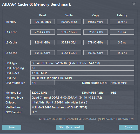

loafer Cделал максимальный tREFI и сделал tREFIx9 64 = показатели выросли, лэтенси по L3 кэшу упала и по памяти. Я не понимаю :haha:
на tREFIx9 = 255 вообще никакого роста нет, к слову.
cachemem64000OP.png [ 91.22 КБ | Просмотров: 1881 ]
Мне кажется это пик того, что я смог выжать из своей частоты

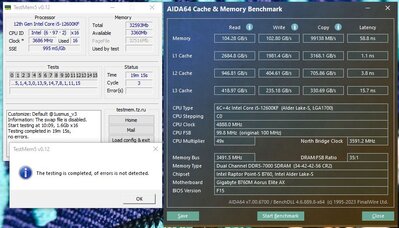

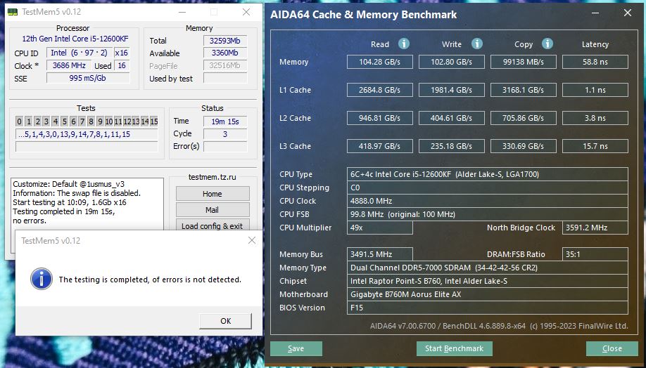

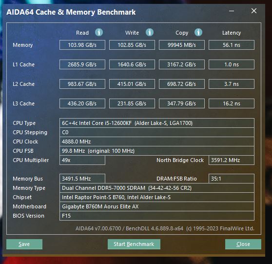

и купил GIGABYTE B760M AORUS ELITE AX + PVVR532G720C34K] 32 ГБ + 12600KF взял как времянку с рук с перспективой купить 14700K в ближайшие 3 месяца.
Поигрался два дня. Вышло вот так:
Остновился на 7000. Работает и на 7200 и на 7400, но напряжение надо задирать с 1.31 до 1.4. Боязно. Хотя ХМП профили вообще на 1.45, правда они и не работают. Кранчем гонял часа 2, tm5 набегами. Третий день полет ровный.
