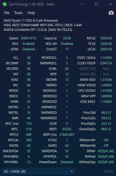

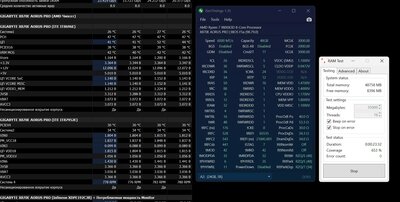

Подскажите, пытаюсь осмысленно всё подобрать, и вот не понятны некоторые "термины"
что такое CCDL ? не нашёл такого в биосе или ZenTimings
в свете правил
Код:
RDRDscl=CCDL-7
аналогично что такое CCDLWR2 , например в свете правила
Код:
WRWRscl=CCDLWR2-7
Что такое CCDS ?
Двуранги и одноранги - например если ZenTimings пишет 24Gb, SR - обычные одноранги получается?
Вот такое правило
Код:
RDWR=12 или 13 +WPRE
, посмотрел у меня WPRE=2, а RDWR=16, надо 14 или 15 получается?
Также уже спрашивал но никто не ответил, как правильно ставить tRFC? У меня Hynix M-die, напряжение 1.4в ставлю 6200 частота ZenTimings показывает 165.1613 , ставлю tRFC=512, если по табличке из шапки то должно быть 496, но я пробовал ставить другие цифры на 510 запускается, если ставлю 496 не загружается уже. Это просто перебором минимальную надо подбирать чтоб без ошибок работало или есть какое-то правило? (кто-то писал что должно быть целое относительно нс, типа 165нс*3=495, но так не срабатывает. Или надо 170*3=510, я пробовал ставить 510 оно показывало всё-равно 165.с дробями в зен тайминге.
Вот это правило как должно сработать?
Код:
Если BL/2=8
RDRDsd/dd>=9
WRWRsd/dd>=10
WRRD>=7
Если от BL/2 амд отнимает 7, то возможны 2/3/0, а если 3, то 6/7/4
Предлагаю ставить в авто и сравнивать показатели чтения, записи , копирования при изменении этих таймингов, оставлять наилучшие.
RDRDsd/dd=7? встречал и 6
WRWRsd/dd=7? встречал и 6
WRRD=2? (хотя бы на 2 ниже RDRDsd/dd
Что такое BL/2=8 ?
Да, и вот по нижней правой части зентайминга надо что-то крутить? А то скрины смотрю у кого-то цифры (разные), у кого-то там Hi-Z или другие буквы))) как-то влияет на стабильность работы и производительсность?
Снимок экрана 2025-05-16 164325.jpg [ 16.62 КБ | Просмотров: 7298 ]
Спасибо заранее.
uclk=3100 => 170ns*3.1=527 trfc для m-die оптимально оставить
минимальный будет 15, но не факт что оптимальный
31337 писал(а):
SR
SR - single rank
31337 писал(а):
что такое CCDL
это правила разгона согласно jedec, не актуально даже не заморачивайся
авто
kurtzyftw писал(а):
из-за какого тайминга или напряжения могут иногда моники моргать?
trfc опусти попробуй до 130ns или хотя-бы 125ns, 1.38v vdd чет маловато у меня так даже запуска не было бы
- спасибо, более-менее понял о trfc и нс, что они связаны с частотой UCLK.
но почему советуешь увеличить TRFC , по гайдам его советуют уменьшать, на моей 512 всё стабильно, или важнее чтоб нс получились "красивыми", кратными 10 ? Попробовать увеличить до 527, по ПСП в Аиде изменения на погрешность.

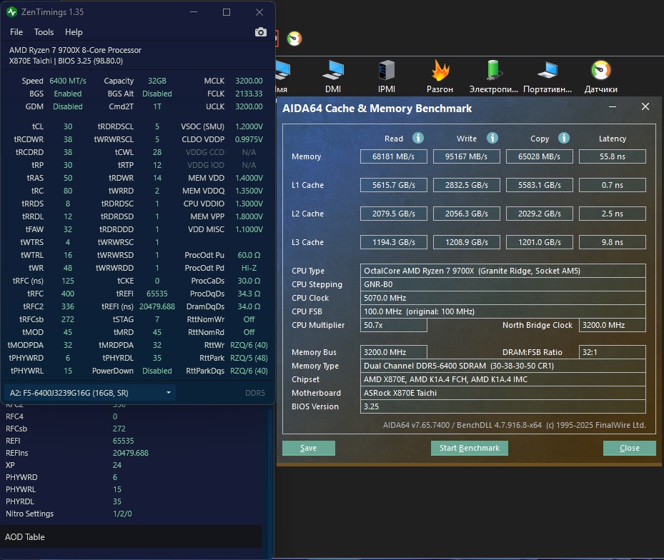

Видел тут недавно спрашивали про 6400. Докину для статистики свои, более "народные" 6400 CL30 :-)
AIDA64
AIDA64-6400CL30.jpg [ 223.06 КБ | Просмотров: 6769 ]
Для оптимизации задержки включена функция zen5 optimizations (в матплатах AsRock оно так называется).
А также частично настройки из шапки из раздела "Оптимизация латентности в Aida64".
BankSwapMode=APU
Memory interleaving size=256
префетчеры не трогал, все в авто
TSME=off
IOMMU=off
Geardown mode=off
PowerDown=Disable
Memory Context=Disable
Spread Spectrum=off
Nitro-режим 1-2-0 8х 8х
Сам процессор настроен через PBO (поднят TDP до 105 вт, +200 МГц, CO -21).
Фабрика 2133, VDDG оба 0.93 (0.9 маловато, чутка теряются гигафлопсы в линпаке, а с 0.95 вылезают ошибки в тестмем5).
И немного тестов
Тесты
TestMem5-6400CL30.jpg [ 1.03 МБ | Просмотров: 6769 ]
Karhu10000-6400CL30.jpg [ 1.01 МБ | Просмотров: 6769 ]
Linpack-6400CL30.jpg [ 1.08 МБ | Просмотров: 6769 ]
За экстримом типо CL26-28 не гонюсь, фабрика 2200 у меня капризничает) Напряжения вроде все в более менее разумных пределах, остановился пока так)

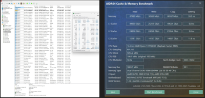

spellcraft У меня то же самое, 7800 и 7600 настраивал и тестировал - работают без проблем, только оно на хрен не нужно, меня интересовал режим именно 8000Мгц, но увы мать подвела - нет стабильности не на каких таймингах, тем более мой ЦП работает на 7800 только с VDDIO=1.4, в общем настроил на 6000cl28 и оставил в покое
