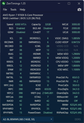

Спустя 2 месяца ковыряния биоса и тестирования различных значений таймингов, памяти, начиная с 6400 30-38-38-50 IF2133, 6000 28-36-30-48 IF2200 с последующим приходом к псевдосинхронности 6000/IF2000, пришел к такому конфигу....
В играх где еще когда-то статтерило с 6000 28-36-36 с переходом на 6000 30-38-38 стало лучше!
Дальнейшее ужатие таймингов не дает плюсов в играх.
CL можно ставить 28 хуже не будет, разве что VDD с 1.29v до 1.38v подымать надо.
Именно RD=38 лучше в играх нежели RD=36, хоть я даже с RD=35 проходил тесты. Scl=5 хуже чем 6.
Ужатие RP положительного эффекта не дает, заметил редкие заикания музыки с ютуб во время игры. Третички в авто.
Так и эффективная частота процессора выше, на 100мгц эффективной (в HellDivers 2 - упор всегда в процессор) даже по потреблению немного возросшему заметно.
Время потраченного жаль конечно... ничего не поделаешь :roll:

Viener
Возможно, просто пережатые VDD и VDDQ. 1290/1200mV для 6000 это прям очень мало, вероятно для этих таймингов как раз и не хватает.
Регистрация: 10.01.2025
Фото: 4
karbri писал(а):
Viener
сейчас всего хватает, ранее 6000 28-36-30-48 было vdd 1.38v и vddq 1.35v, снижал до 1.26v
CPU: Ryzen 7 9700x
RAM: Hynix A-die 2x16gb (Acer Predator Vesta II RGBBL.9BWWR.380)
MB: AsRock B650 LiveMixer; VGA: 4070 Ti Super
Регистрация: 12.03.2023
Viener писал(а):
сейчас всего хватает, ранее 6000 28-36-30-48 было vdd 1.38v и vddq 1.35v, снижал до 1.29v
Это еще страшнее выглядит. Я почти уверен, что если поставить VDD 1350, VDDQ 1260, то можно не трогая IO и RDRDSCL с WRWRSCL до 5 опустить для соответствия формуле RRDL, RDWR до 14, а, так же, RFC до 125ns. VDD и VDDQ смысла то нет никакого пережимать, планки даже при 1500mV еще ни у кого не сгорали. Некий смысл есть минимизировать процессорные напряжения.
Эти пресеты точно проходили VT3 хотя бы час? Мне прям не верится, это какая-то невероятно крутая память если так.
Последний раз редактировалось karbri 18.05.2025 13:33, всего редактировалось 2 раз(а).

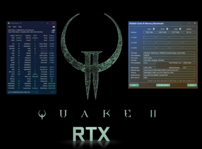

77910
Какие тайминги можно ещё оптимизировать и какие настройки включить или выключить в биос ? Может какие напруги уменьшить можно ? На Soc и память ниже ошибки.
Мне не нравится Latency - у некоторых на таких же примерно настройках памяти я вижу латенси 60 а у меня 70 - они что-то в биос подкручивают ?
Фото: 4
karbri писал(а):
RDRDSCL с WRWRSCL до 5 опустить для соответствия формуле RRDL, а, так же, RFC до 125ns
я же не просил совета, лишь поделился своим опытом.
Гонял такой "крутой" профиль, в тестах классный а в играх не лучше 30-38-38-50 с IF2000
Ну какая-то реакция разрешается? Это же форум в конце концов. В крутом профиле IO почему-то до 1100 упал, это очень большая разница с VDDQ, который то же крайне мал при VDD 1410, с ним VDDQ должен быть 1300 в лучшем случае, а IO надо тогда поднимать до 1200. У меня бы такие настройки тесты стабильности не проходили, а тестировать нестабильные настройки на производительность смысла мало. В играх же и не должно быть прироста, но не должно быть и статтеров.
