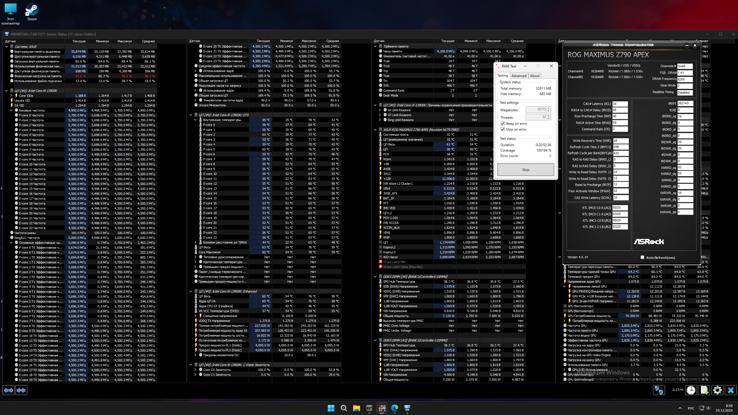

Регистрация: 22.03.2010
13900K sp98 P105/E85/MC73
Z790 Apex A03
G-skill 7800 watercooled
