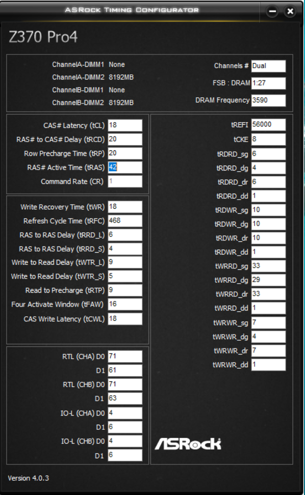

anta777 писал(а):
Тогда 3600 настраивайте.
а как настроить на 3600 если там ни один тайминг с вашей таблицы не запустится! у вас есть настройки с более высокими таймингами?
Куратор темы
Регистрация: 10.06.2011
3600-18-20-3600 вводите в таблицу и получаете тайминги для этих таймингов и этой частоты
TableDRAM(simple+обычная) bit.ly/3rTIBLv bit.ly/32WnkTU
Tm5(ddr4/5) bit.ly/2Oe8R00 bit.ly/2H9jIZH bit.ly/2MUvl6n bit.ly/3wedj8U bit.ly/3STH2wx
Регистрация: 19.11.2019
а вот теперь как считаете нормально настроено?
чтение 51000, запись 51000, задержка 50
111.png [ 390.54 КБ | Просмотров: 600 ]

CR=1
tREFI=56000
Все тайминги с суффиксом _dr и _dd выставить равными 1.
Попробовать WRWRsg=6.
А откуда взялось tRFC=468 ? В авто должно быть совсем другое значение.
стоит авто, я не знаю как так получилось.

А скриншот из тайфун бернера вашей памяти можно?
Добавлено спустя 1 минуту 53 секунды:
Может быть у вас двуранги?
Тогда тайминги _dr нельзя выставлять равными 1.
Тогда их лучше выставить равными таймингам под таким же названием, но с суффиксом _sg.
да, она двуранговая, после изменения, что вы написали чтение упало до 33 тысяч, а запись до 48, задержка немного уменьшилась.

Не могло так упасть чтение от улучшения таймингов. Что-то вы делаете не так.
Скриншот асрок тайминга сюда и аиды64.

так, поменял уже 3-й раз, как вы сказали, тепреь скорость выросла чтение 53тысячи, запись 54, задержка упала до 47
111.png [ 390.49 КБ | Просмотров: 550 ]

Для успешной тренировки и загрузки в биос, затем в винду для тестов. Только потом можно отключить.
WRRD_dr=6
А WRWRsg=6 не идет?

думаю лучше они уже работать и не будут, и так самые дешевые плашки на с-дае работают в двухканале на 3600 частоте, показывая хорошие скорости чтения, записи, как думаете ребята?

настроил, еще чуток скорость выросла, спасибо вам большое, оказывается, я пол года пользовался компьютером с не настроенной памятью совсем, а ведь у меня встроенная графика!

сейчас чтение 54 тысячи, запись 55, а задержка 47.5
