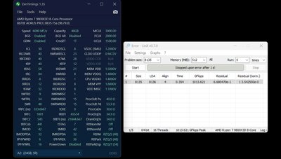

Регистрация: 22.03.2022
Мужики, подскажите плиз, почему трефи выше стока не работает? даже 20.000 не даёт, знает кто?
трефи.jpg [ 219.21 КБ | Просмотров: 1252 ]
Регистрация: 29.03.2017
Linx показывает ошибку при превышении 1 тфлопа.
