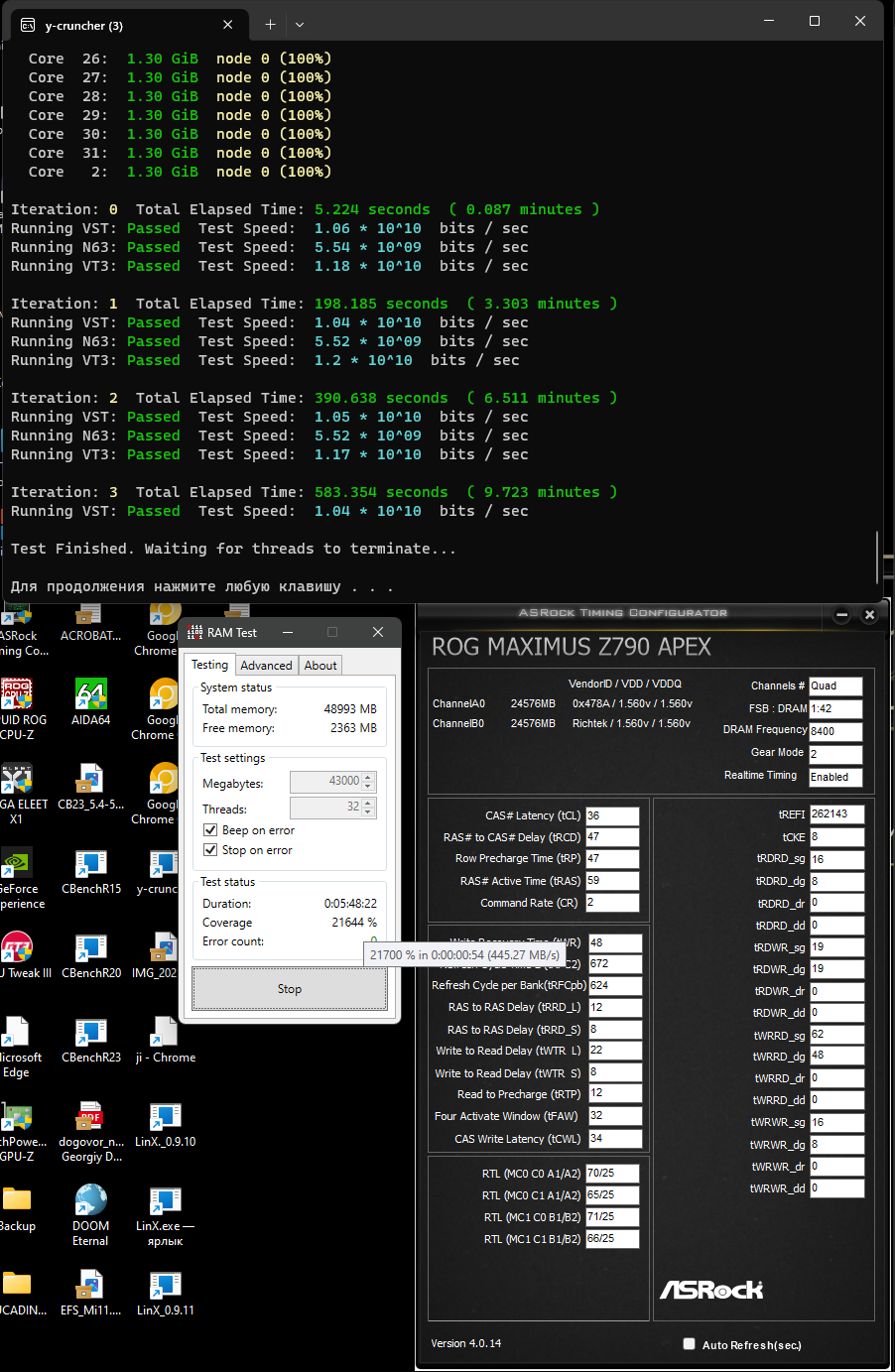

Вот, например, вчера быстренько прогнал из сохраненного профиля:
8400c36-47-ks-apex-58-46-51-relax-cut.png [ 401.06 КБ | Просмотров: 1219 ]

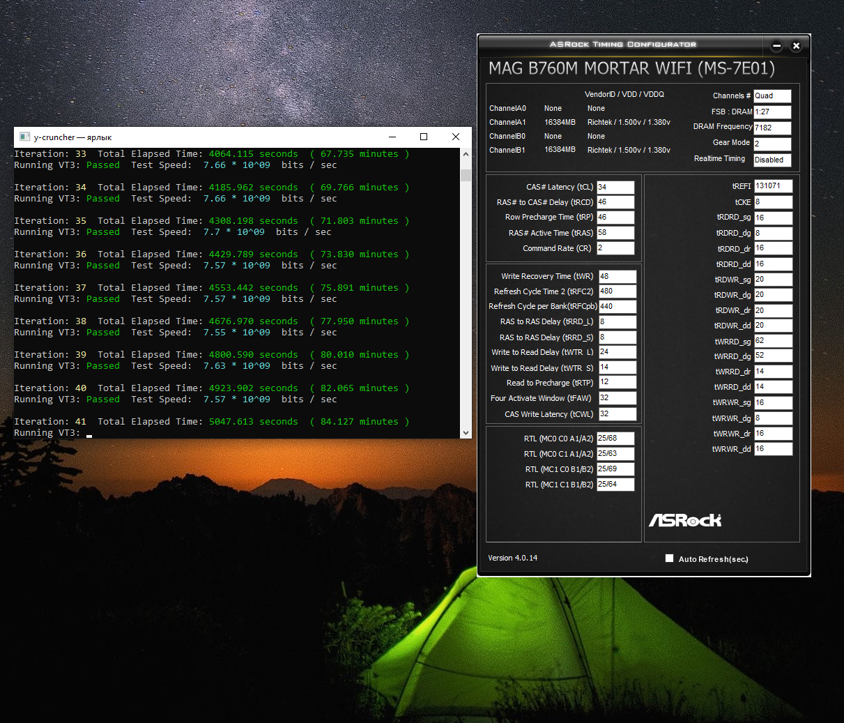

Приветствую! Пытаюсь завести на 7200
14600KF / плата b760 tomagawk ddr5 / 2х16 AX5U6000C3016G-DTLABWH
кранчер погонял более часа
кранчер
crancher1.png [ 1.02 МБ | Просмотров: 1185 ]
изначально он вывалил ошибку на 53 минуте, но чуть сбавил dram vddq c 1.4 до 1,375
напруги
20231228_160550.jpg [ 3.07 МБ | Просмотров: 1181 ]
но в ТМ5 экстрим выдает сейчас ошибку на 40+ минуте, что можно было бы сделать?
