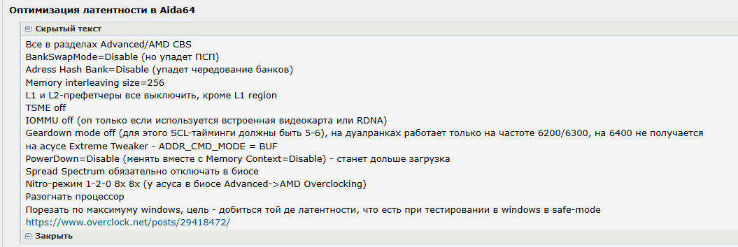

BankSwap Mode
Меняет алгоритм параллелизма разных банков памяти. Фактическое влияние разное.
Memory Context Restore
Нужно, чтобы ПРОПУСКАТЬ как минимум часть тренировки, если повезёт.
DRAM Map inversion
Скорее всего инвертирует адрессацию памяти. Но утверждать не буду. Я вижу аж один потенциальный случай, где это может быть полезно и он совсем не связан с производительностьб.
Adress Hash Bank
Хэширует адреса банков. В теории должно быть сугубо положительное влияние. На практике я точно помню видел и негативный эффект.
FCH Spread Spectrum. Очень любят отключить чтобы получить ровно 100 базовой частоты. На производительность влияет примерно никак. Это может давать как никакой эффект, так и разный. Никогда не угадаешь где получится лучше соотношение сигнал/шум.
TSME - шифрование оперативной памяти. Должно поддерживаться процессором чтобы в принципе работало. Для производительности обычно не полезно. По-умолчанию чаще всего выключено или недоступно.
Power Down Enable
На DDR4 отключение было скорее полезным.
На DDR5 в бенче аида отключение может снизить задержку... иногда. На фактическую производительность особо не влияет. Выключение может заметно замедлить загрузку.
Gear Down mode \ CR1 \CR2.
В DDR4 GDM был однозначным выбором если хотим настроить память быстро просто и без проблем с минимальной разницей во всём остальном.
В DDR5 без GDM тоже часто настраивается неплохо. Но в целом если память не едет то включаем GDM и пробуем ещё раз.
Это выбор command rate. Я не знаю, что тут ещё можно написать...
Настройка память с GDM и без GDM может заметно отличаться. Если с GDM память не едет лучше, то производительность немного меньше, а если едет, то может быть весьма заметно больше.
То есть по факту нужно иметь нормальный тестовый стенд и проверять в разных задачах. То что в бенче памяти показывает больше чтение\копиравние\запись и ниже нс НИ РАЗУ не значит, что производительность в реальных задачах обязательно лучше. Хотя бы в Photoworxx сравнивайте. :D

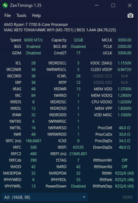

Регистрация: 12.12.2023
Правильно ли выставил напржения, а то в шапке одно, когда читаешь сообщения другое. Понимаю что у каждого индивидуально.
msi mag x870 tomahawk wifi, ryzen 7 7700, KingBank 2x16 hynix a-die
Напряжения:
soc - 1.15
Vdd - 1.37
Vddq- 1.29
Vddio -1.20
Vddg ccd, iod - 0.95
Vddp - 0.95
Буду очень благодарен за помощь
1.png [ 63.71 КБ | Просмотров: 1152 ]

MikePWR это только тесты покажут: у меня первые четыре показателя на -0.03 ниже хотя и на -0.05 от твоих тесты проходит тоже.вот только почему tRFC как для m-die если у тебя a-die?

MikePWR писал(а):
Vddio -1.20
у тебя vdio 1.02v sтоит по ZT
7800X3D | MSI B650M Mortar Wi-Fi | KingBank DDR5 6000CL28 2x16Gb | MSI 3080Ti Gaming X Trio | MSI MPG 271QRX QD-OLED
это баг, зт неверно показывает

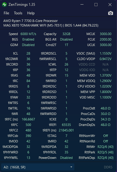

Регистрация: 22.03.2022
31337 писал(а):
что именно - цитаты с подстановкой цифр в формулы из шапки? Или про напряжения? или про делитель? Тут уж если в шапке что-то не то написано давайте вместе отметим что не то и актуализируем.. Я лишь просто подставил в те формулы что там цифры , вначале те что получились у меня на 2*24 памяти кингбанк (предположил что у него такие-же), потом если взять за основу его первички - тоесть например RAS=RCD+RTP (надо 50=38+12 (так у меня вышло например) , или как у вас 40+12=52 - так надо ему поставить чтоб эта формула работала с его RCD=40 и RTP=12 ).
Я пока вот так оставил ) Вот думаю как лучше, есть у меня старый м дай зелёные планки, жмётся трфц очень хорошо там, 6000 26 точно будет, хочу ещё 2 докупить и поставить 4х16 6000 26-36-32-52 примерно. Так же есть второй кик кингбанков 2х24, можно их и будет 96 гигов, но что-то как бы многовато наверное. И выгоднее трфц зажать, нежели болтаться лишним гб оперативки без дела. 4 планки вроде лучче эфпиэс должен быть по идее... Типа мемори интерливинг там и всякое подобное.
пример.jpg [ 142.44 КБ | Просмотров: 1015 ]
Последний раз редактировалось Антон_Мск 21.05.2025 23:01, всего редактировалось 1 раз.
1.48 :roll:
