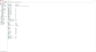

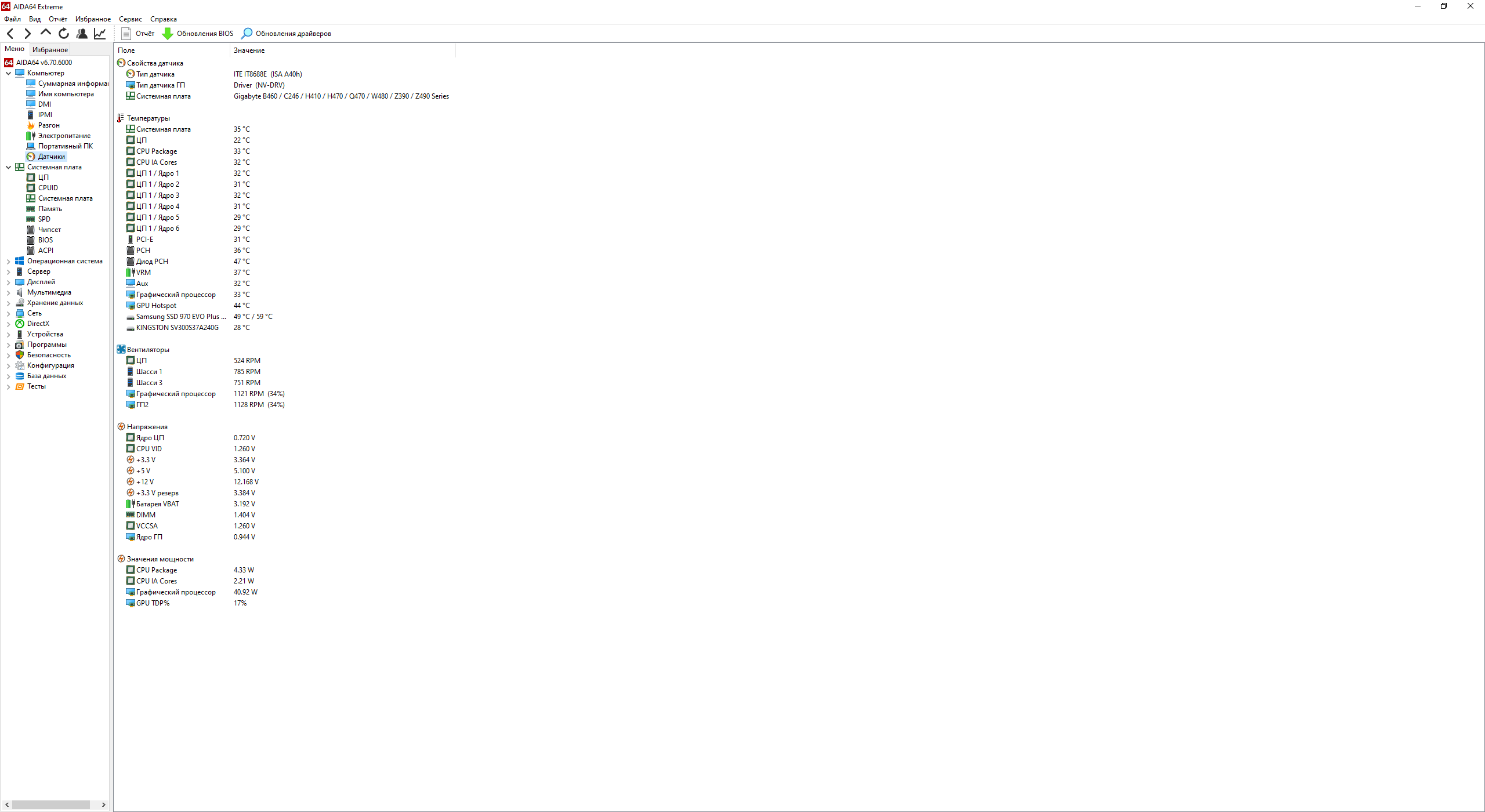

Регистрация: 08.07.2022
Доброго времени суток.
Подарили ОЗУ G.Skill TRIDENT Z RGB [F4-3600C14D-32GTZRA] 32 ГБ, DDR4, 16 ГБx2 шт, 3600 МГц, 14-14-14-34, 1.2 - 1.45 В
На моём уже "древнем" железе на xmp профиле не стартует, предлогает войти в биос или загрузить оптимальные настройки (2133).
Далеко не спец в ПК.
1. Вручную выставил частоту 3600, тайминги CL14 (больше ничего не трогал, всё на авто)---не стартует.
2. ------------------------ 3466, тайминги CL 14 14 14 34, (больше ничего не трогал, всё на авто) напряжение (авто) если не ошибаюсь 1.4в , ПК работает.
Это максимум что можно получить от данного "железа"? Или можно сделать чтоб работала на ттх производителя? (3600 МГц, 14-14-14-34)
Процессор Intel Core i5-9600KF
Материнская плата GIGABYTE Z390 M GAMING
Оперативная память G.Skill TRIDENT Z RGB [F4-3600C14D-32GTZRA] 32 ГБ

Sabyeso писал(а):
G.Skill TRIDENT Z RGB [F4-3600C14D-32GTZRA] . . не стартует, предлогает войти в биос или загрузить оптимальные настройки (2133).
. . Материнская плата GIGABYTE Z390 M GAMING
Обновлён BIOS до последнего F9 2021/11/29 ? После чего загрузили настройки по умолчанию, и лишь затем начинали экспериментировать с памятью?
i7-3770K, Noctua NH-U9S, G1.Sniper M3/Z77, G.Skill_4x8GB_F3-2400, Sapphire_RX460, Corsair_RM750-Gold, SilverStone-LC16MBM_HTPC, A/V Sony_STR-DH790 7.2
Нет.
Вставил озу, вошел биос (F8), xmp профиль... и началось.
Всё было проделано на биосе F8, потом обновил до F9 и повторил выше описанные действия.
