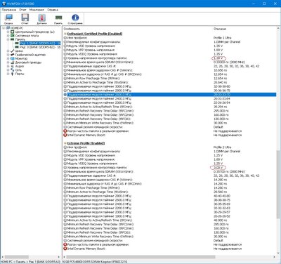

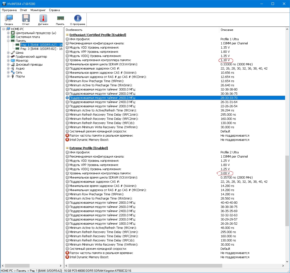

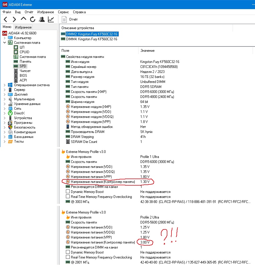

У меня vdd2 не мониторится, было бы интересно узнать, что плата на авто туда ставит. Если повышать частоты памяти с 6000-7200 при "cpu vddq tx = auto", она туда начинает наваливать по 0.05, доходит до 1.35V при 7200, так вот интересно, что она в vdd2 при этом ставила, может кто на матери с мониторингом гонял в авто и смотрел напряжения.
И еще вопросик, если смотреть в aide XMP, в профиле есть пункт: "Напряжение питания (Контроллер памяти)" это же VDD2 ?
В основном профиле там 1.3V, а в других профилях дичь - 3.0V :shock:
aida.jpg [ 204.02 КБ | Просмотров: 705 ]

loafer а скрин HWinfo64?

Регистрация: 01.04.2023
Тоже
Добавлено спустя 4 минуты 40 секунд:
Это, что, если я активирую этот профиль, то всё сгорит к хренам? :-D
HW.jpg [ 364.74 КБ | Просмотров: 699 ]
нууу, ошиблись чутка с кем не бывает ;) но, скорее всего маманя стоко выставить не сможет.

BOBKOC писал(а):
...но, скорее всего маманя сток выставить не сможет.
Иногда берут сомнения, в биосе ограничения сделали, больше не поставишь, а тут понадеются на производителя памяти и тупа в коде присвоение сделают, вопрос другой, сам преобразователь питания способен такое напряжение выдать или там защита от писак биоса есть :)
У кого кстати, какие значения там в других профилях?
