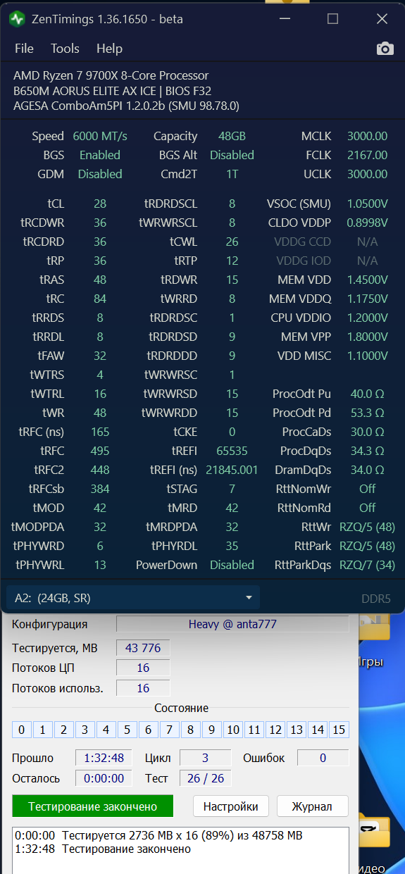

{B58B8FC3-C6C0-4793-A205-82D49E8FED93}.png [ 161.73 КБ | Просмотров: 1746 ]
Тут можно попробовать 2-3 варианта настроить и уже решать стоят ли % прироста того, тоесть условно чтоб работало на 3% "быстрее" где-то в тестах тебе придётся подавать почти 1.3в что уже как-бы пограничное значение для сок. Но конкретные % на твоей системе только тестами можно определить.

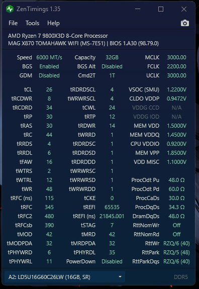

Регистрация: 09.03.2025
MilligramSmile писал(а):
хз, стоит ли вообще этот SOC пытаться понизить ?
Тоже собираюсь потихоньку начать пробовать снижать напряжения: SOC, VDD, VDDQ.
Только как правильно будет? Понижать с шагом в 0.01?
То есть, например, у меня сейчас SOC 1.22 - пробовать ставить 1.21?
И по остальным так же, получается.

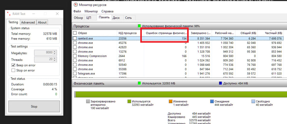

Новый ТМ5 конечно лучше тестирует память чем прошлая версия. И даже лучше чем Карху походу. Ибо с Карху у меня начали падать показатели жизни ссд стремительно, а вот с ТМ5 такого нет. Возможно, бред, возможно совпадение. Но не первый раз такое замечаю с Карху...
Вам не кажется. Тестирование свопа (файла подкачки), который как раз на вашем ссд и лежит, очень свойственно Кархе. Увидеть это можно через стандартное средство виндовс "Монитор ресурсов" в разделе Память, графа ошибки страниц физ. памяти. У теста памяти в идеале там всегда должно быть 0, а если не хватает физ. памяти, то он должен просто отказываться работать. У кархи же там практически всегда будет больше 0 и порой очень сильно, причем часто чем больше памяти вы хотите протестировать, тем больше свопа будет использоваться, но иногда может быть и терпимо.
Своп конечно же будет использовать не только Карху, но и ваши программы, которые уйдут в него из-за вытеснения, но настолько сильно гонять ссд они не смогут, как этот самый тест, отсюда и расход ресурса ссд. В общем, и тест хороший, и алгоритм веселый :)
Пример как будет выглядеть монитор ресурсов если Карха активно гоняет файл подкачки:
karhu_swap.jpg [ 95.7 КБ | Просмотров: 1602 ]
