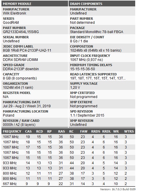

Всем доброго времени суток. Уже давно у меня оперативная память от GoodRam (gr2133d464l15s/8g), но годы мучаюсь с разгоном, по причине того что я не могу понять что у меня вообще за чипы стоят.
При разгоне до 3200мгц не проходит тесты аиды, если ставлю 2933 то просто бсоды после биоса.
В тайфуне (скриншот приложил) результаты такие, и как мне выяснить что у меня за тип чипов? Может кто знает что это могут быть за чипы такие секретные?
А с чего это память 2133 должна брать 2933 и более? По моему вы слишком много жрете - 2133 хотим на 3200 16-18-18-38 cr2 запускать, когда с такими таймингами родные 3200 то часто не идут.
vZU1hk6BUd64pXLrkO-DQZ5Tic_etHFOrYo5OsGzXwpl_0J_FdcpLkDBrbhWvhCD9DMDHI152_hz69EDIWihffMS.jpg
Ну и разве Manufacturing locations Poland не намекает? Какая то китайщина типа ChangXin Memory небось, закупленная поляками
