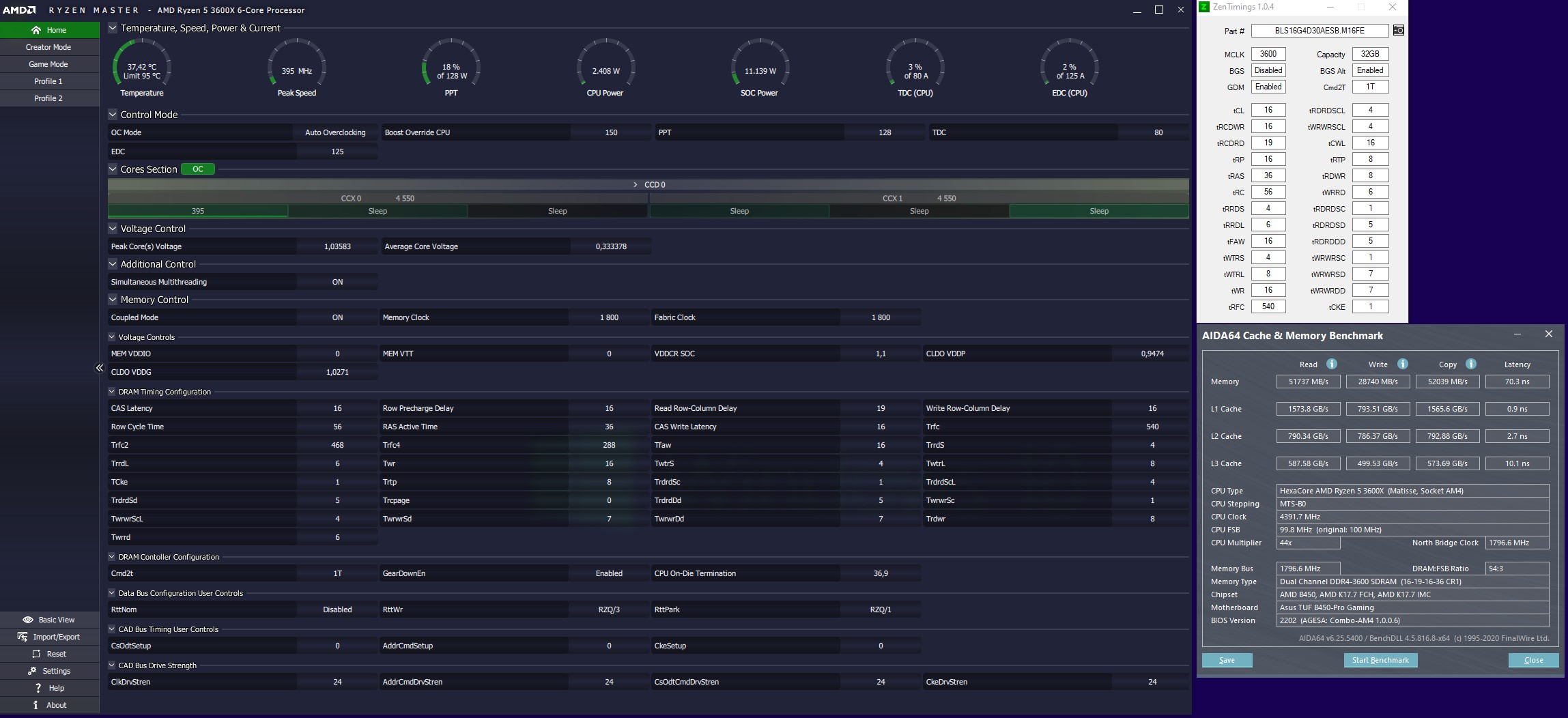

не слишком ли большая задержка для 3600?
помогите разобраться

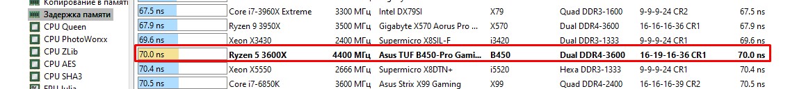

задержка 70 на 3600\1800, что это?
хотелось бы поменьше.
посмотрите плиз что можно подкрутить :bandhead:

Ruzya, я тут не раз писал - для райзенов это норма, целый день могут быть ошибки, потом целый день все ок.
Сроки взяты условно, но смысл думаю понятен...

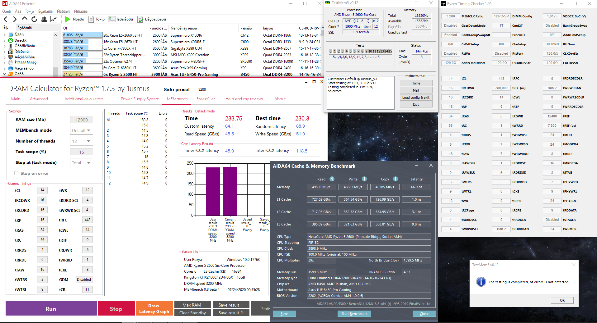

СнимокEND.PNG [ 522.73 КБ | Просмотров: 688 ]
В целом картина получилась такая.
DRAM Voltage пришлось поднять до 1.38 т.к поcле разгона ЦПУ появлялась 1 ошибка в тесте на 11 минуте(2 раза протестил и 2 раза на этой минуте словил 1 ошибку) на 1.375 она так же пропала, ну я на всякий добавил сверху ещё 1 шаг, не страшно :-)
Best Time так и не получилось выбить даже с cl14 :-(
Есть ли какие нибудь "не правильные" тайминги которые следует исправить и на какие значения, спасибо.
Ну и как результат вообщем для 3200?)

Ruzya
tWTRS=4
tWTRL=12
tWR=10
с этим копирование должно получше быть

tWR 10 у меня конечно стабилен, ну правильно ли его ставить ниже tWTRL?
Добавлено спустя 13 минут 2 секунды:
Имеет ли смысл занижать tRAS до 32 когда tRC максимум жмется до 56, ошибок нету ну при этом разницы не заметил так же, от 32 до 40 без изменений
побегай в каком нибудь игровом бенче, если фризов не появится - значит память с этим таймингом справилась, понижать его можно ниже tWTRL
