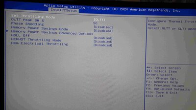

как вариант опробовать такие↓ настройки( сама история их появления тут Обсуждение и разгон оперативной памяти на китайских Х99 #17033583 ну и Обсуждение и разгон оперативной памяти на китайских Х99 #17260367 и там до и после комменты). это если считать что повышение таймингов тебе ничего не даёт, а иначе пробовать 9-10-10-28-10-240-4-5-5-17-38-9

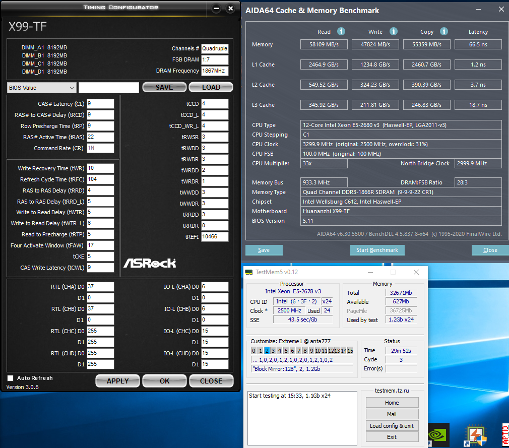

Привет.В общем как я не бился, никак не получается поднять рефреш без ошибок выше 10466, такая же беда и с первичными, первая 8 тоже не катит - ошибки, и с субтаймингами тоже беда -4-4-4-16-32-8 сразу ошибки.
В общем выставил так, только первичные 9-9-9-22-0-104-остальное тоеже по 0 и рефреш 10466, вот так всё без ошибок. Биос по итогу твой (из рекомендаций для 2133) с ecc off

i7-5820k + ASUS X99-E

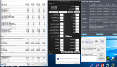

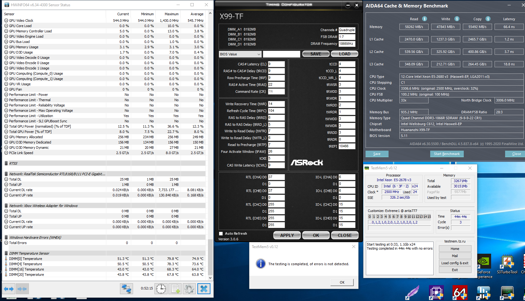

По идее, там 9-9-9-22(24)-10-104(120)-4-5-5-17-34-9 можно попробовать.
Да. так норм, ошибок нет, только рефшер выше не поднимается, без ошибок, оп ходу это всё - предел...
Но вроде норм показатели ? Имеет ли смысл ещё поискать комплекты ОЗУ, чтоб взять 2133 ? Хотя по идее на 2133 показатели будут +- такие как и мои текущие 1866 !?
