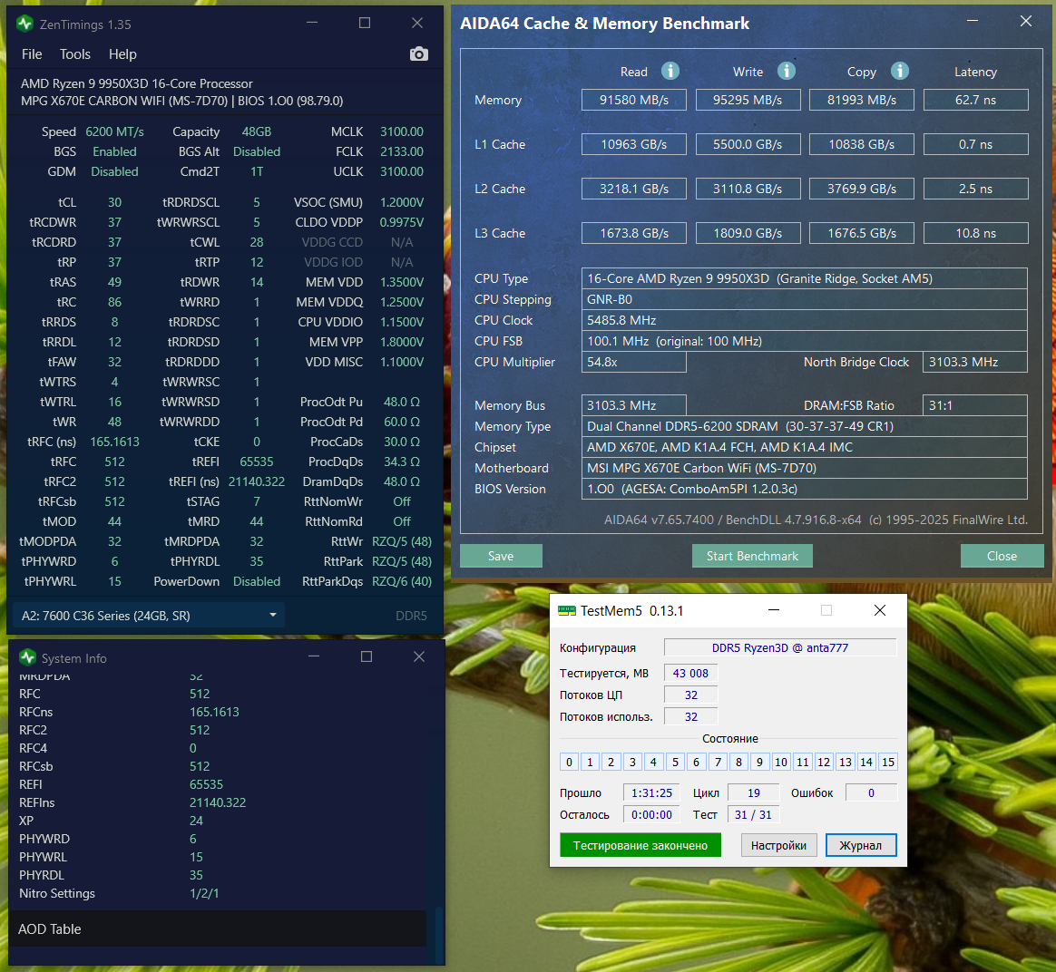

Добрый день, поменял процессор ruzen 7 7800x3d на ruzen 9 9950x3d, хотел сначала купит ruzen 7 9800x3d за 54000 рублей но доплата за 16 ядерник была всего 4900 рублей. Все осталось по старому частота 6400 Мг как была не стабильна так и осталась.
Снимок 16.PNG [ 1.07 МБ | Просмотров: 3914 ]

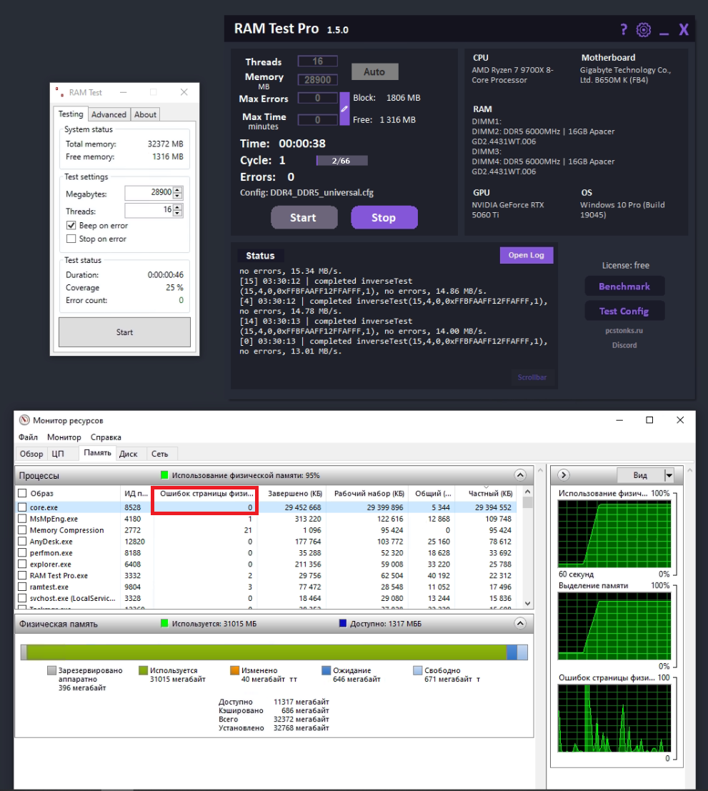

Мы, вроде как, с вами не общались. Но если вы все же так защитно нападаете, то чтобы вам не быть голословным, рекомендую прикладывать доказательства своим заявлениям. Так вы будете выглядеть хотя бы немного убедительно. Вот например показывает обратное вашим словам:
rtp karhu tm5.png [ 1.15 МБ | Просмотров: 3661 ]
Но у вас такого точно не будет, так что ваши нападки бессмысленны.

Действительно, зачем врать, просто проверьте на своей машине прежде чем обвинять кого-либо во вранье :)
npa4ka писал(а):

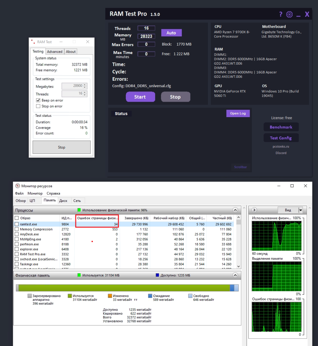

Карху только на запуске теста в своп лезет, в течении минуты она его полностью покидает и своп используется как при обычном использовании ПК. Конечно, если во время теста юзать ПК, то все приложухи полезут в своп, но так будет с любым ПО. Не нравится - можно уменьшить % использования памяти
Погодите, вы же обвинили меня во вранье чуть выше, что карху использует своп. И тут же вы это сами и подтверждаете. Бинго!
Почему с Кархой мне нужно уменьшать % используемой памяти при тестировании, а с другими тестами памяти этого делать не нужно? Почему мне нужно ждать какое-то неизвестное время, когда начнется настоящее тестирование памяти (или никогда не начнется), если я могу просто использовать другие рабочие инструменты?
Вот представьте, вы хотите протестировать не свой SSD накопитель, а именно ОЗУ и поэтому вам очень желательно выделить всю свободную физ.память (а если у вас такого желания нет, то встает вопрос о вашей компетентности). С этой задачей справится большинство тестов, кроме карху. Грустно такое защищать:
karhu 1.png [ 375.26 КБ | Просмотров: 3661 ]
rtp 1.png [ 442.48 КБ | Просмотров: 3661 ]

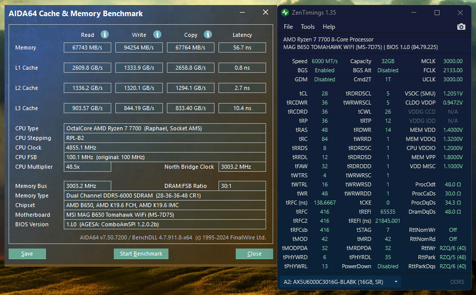

На сколько можно ужать первички? Память ADATA XPG Lancer Blade RGB [AX5U6400C3216G-DTLABRBK]
AMD Ryzen 9 9950X3D/Gigabyte Aorus Elite RX 9070XT
Регистрация: 22.06.2017
Фото: 6
-bender-
28-36-36-36-48-84

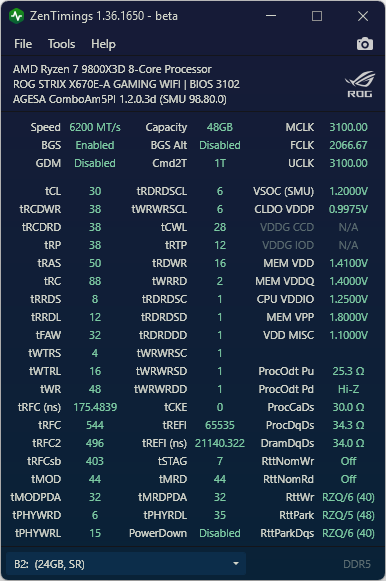

Всем привет. Что можно улучшить? какой TRFC ставить?
ZenTimings_Screenshot_29136549.2614162.png [ 37.71 КБ | Просмотров: 3277 ]
