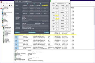

Remarc :-) сарказм понимаю, но тут и не за такое рвут на себе штаны неделями. Я же тоже не с потолка это взял. Тоже не поленился и сделал сравнение. Поменял только tRFC ровно на те самые 28. Только в плюс. В смысле добавил. Латенси увеличилась на 0.4.
Было:
Стало:
Win10 LTSC (1809) Asus TUF B450-Plus Gaming, Ryzen 5 3600 box
2x8GB Kingston HyperX KHX3200C16D4/8GX (HX432C16FB3K2/16) Hynix H5AN8G8NJJR-UHC

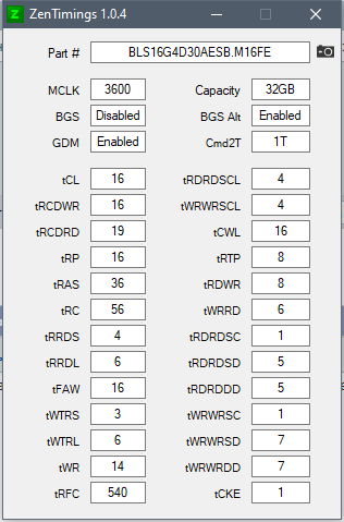

Регистрация: 10.02.2010
Foma777 Remarc tRFC у меня по кальку 525 не берёт по крайней мере на напряжении 1.39, 540 такое вот минимальное стабильное с небольшим запасом. т.е. этот параметр я уже не смогу уменьшить, даже на 1.4 v будут ошибки
и вот я спросил что ещё то подкрутить, если в принципе всё почти максимально ужато то задержка в 70 это всё равно имхо много
я вот ещё 3 тайминга выставил по кальку - WTRS(3), WTRL(6),tWR(14). Прогнал тест куратора v3, ошибок нет, но и на задержку это не повлияло, так же 70. даже более того - 70.1 :bandhead:

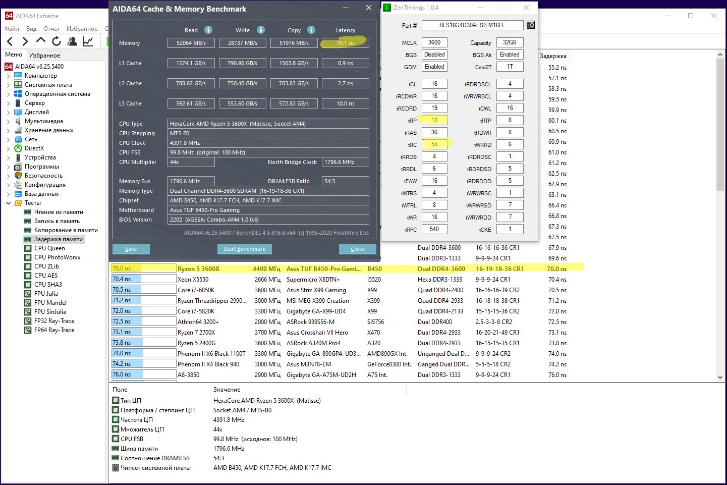

Foma777 писал(а):
tRC почему ты упорно не хочешь уменьшить? можно ведь, на 2-4. Или ошибки начинают лезть? Если лезут, то у тебя, возможно tRP пережат.
подправил, но снова 70 латенси
это заклятие Лизы Су.
ну нет так нет :cry:
