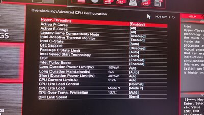

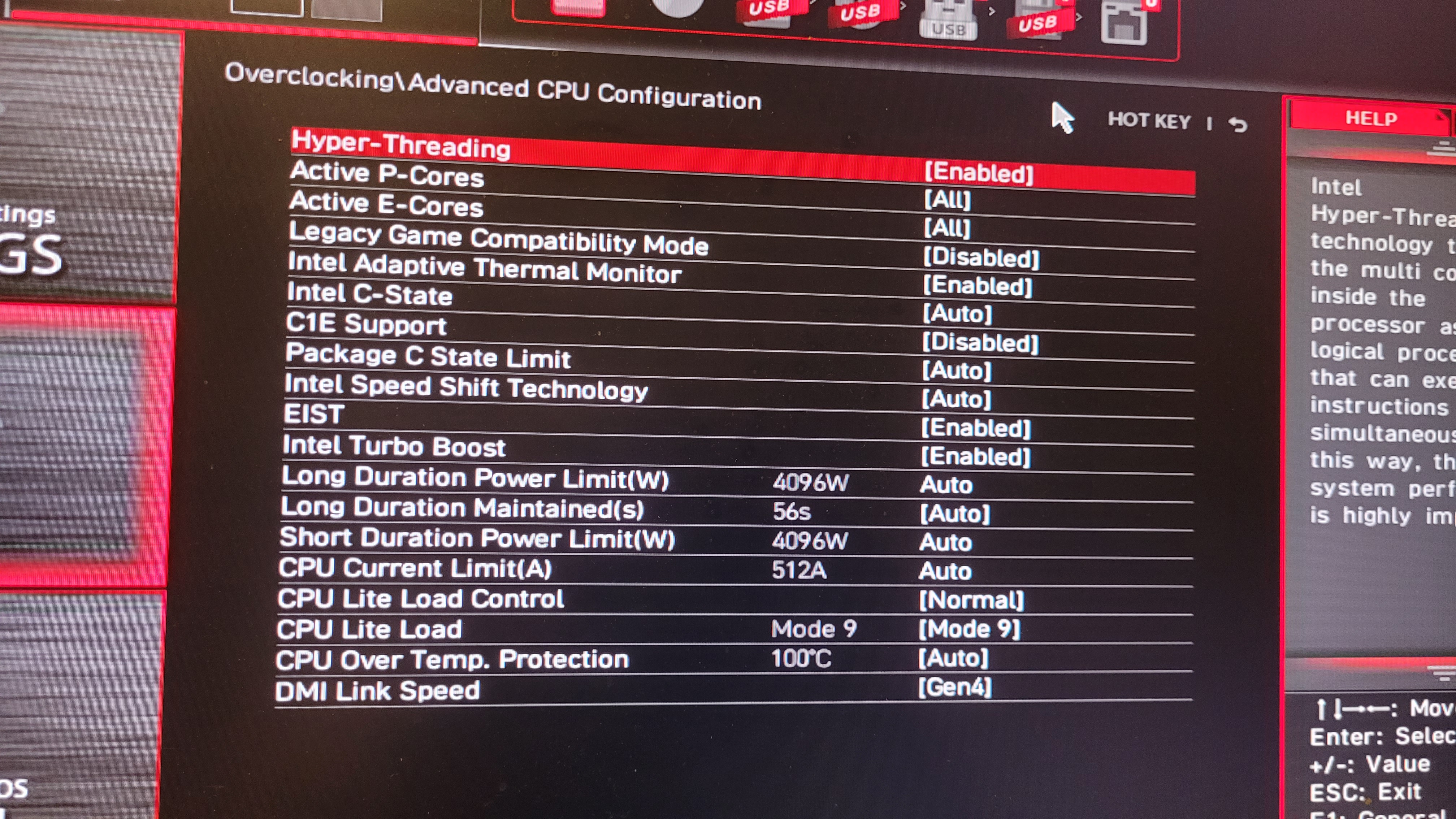

CHiCHo писал(а):
При кручении лайт лоад обязательно надо выключать IA CEP в этом же разделе настроек, ниже.
У меня нет этой настройки вроде)
тык
20231231_165530.jpg [ 2.95 МБ | Просмотров: 1206 ]
Intel i5 14600kf 5,6/4,5+арктик360/Z790I EDGE WIFI/48GB DDR5 2*24T-Force[FF3D548G8200HC38EDC01]@8000 с36/4070 Ti SUPER JetStreamOC/Q34H144/HTCVIVE
Регистрация: 17.02.2019
qot Она только на Z-шках есть..
Регистрация: 14.07.2008
MurkLyaMurk спасибо)да я уже понял))
Значит надо через CPU core voltage offset=1.2

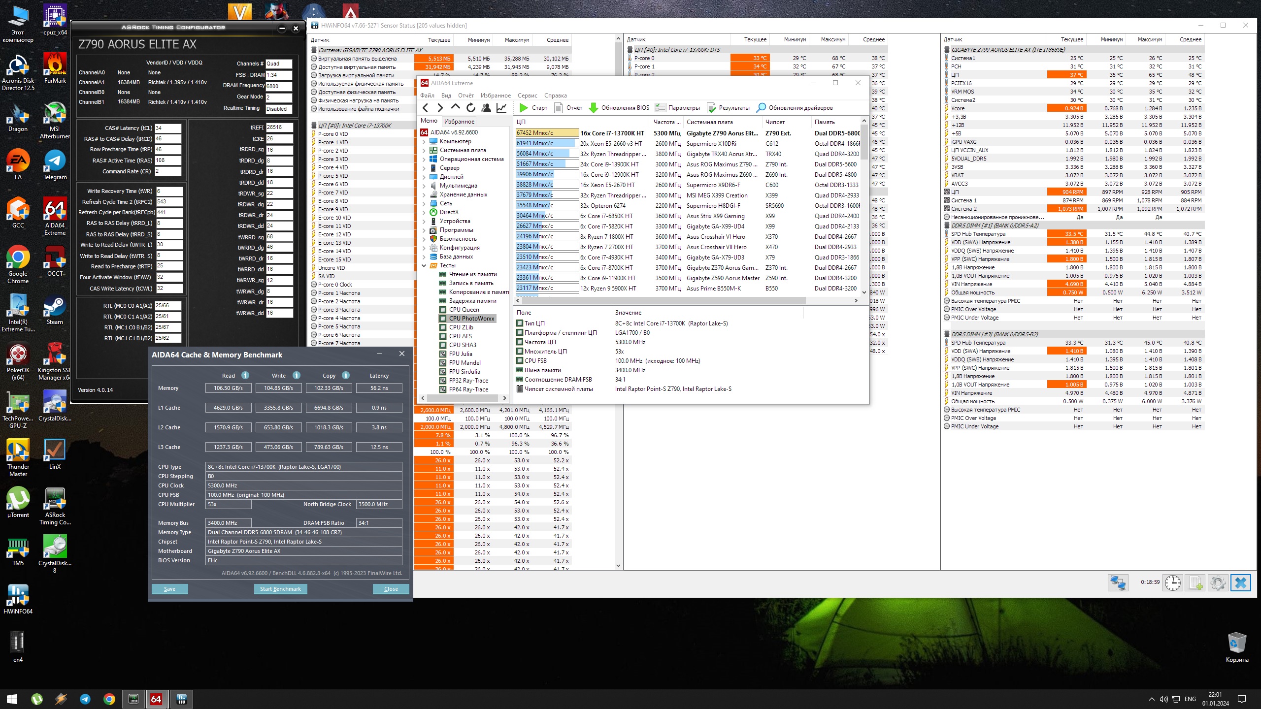

Всем привет !
Подскажите знающие люди, установил через биос XMP-6800 для hynix, включил high bandwidth и low latency.
Получились такие тайминги
en41.jpg [ 1.08 МБ | Просмотров: 730 ]
(сам знаю что кривые). По сути получился авторазгон.
Вопрос вот в чём. В Аиде64 показывает хорошую скорость и задержку памяти.
Стоит ли заморачиваться насчёт кривизны таймингов если всё хорошо работает ? Или оно на что-то где-то будет влиять ? Я не совсем понимаю сути, так сказать.
А тайминги то где?)

MurkLyaMurk писал(а):
А тайминги то где?)
Прошу прощения, перепутал скрин ) Исправил в исходном сообщении.
И продублирую сюда
en41.jpg [ 1.08 МБ | Просмотров: 728 ]
en4 Хз, у вас еще можно здорово поджать и получить прибавку по производительности. Тем более у вас tWR 6, а должен быть в минимальном виде 48. tRTP = 12, а у вас 25. Короче, тут переделывать надо всё с нуля наверное, если хотите что-то нормальное... Для такой частоты памяти и проца здесь можно выжать нормально.
можно попробовать:
tCL 34
tCRD 42
tRP 42
tRAS 54
tWR = 48
tCWL = 32
tFAW = 32
tRTP = 12.
Это пока для начала, там третички еще надо дергать, но я хз какая у вас память, двуранг или одноранг.
