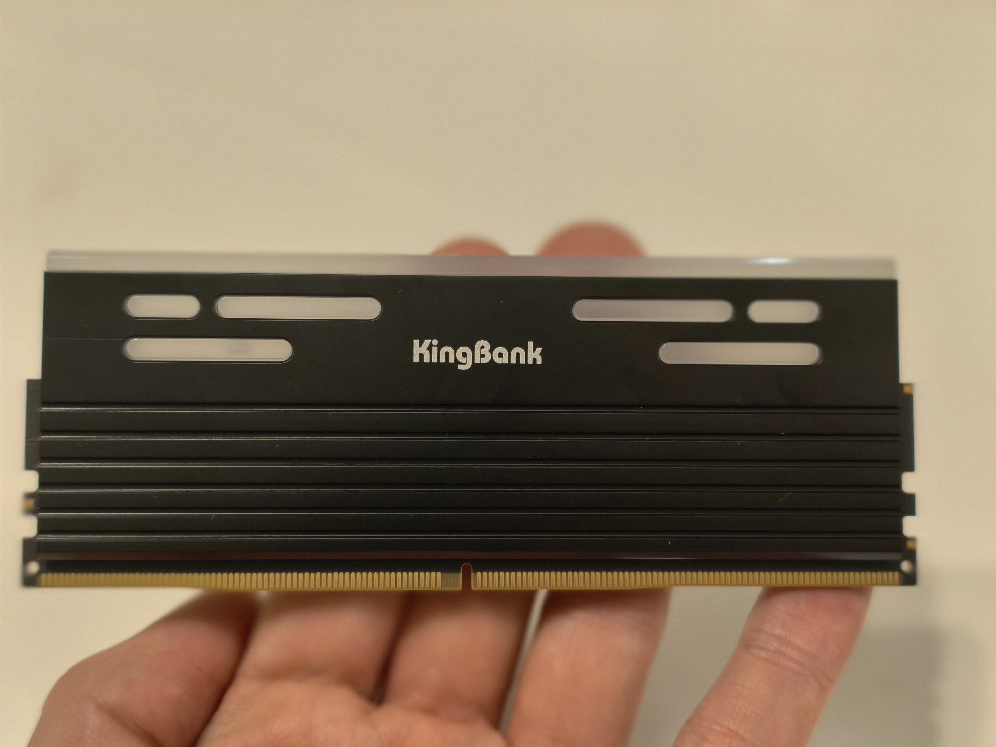

maksover писал(а):
Тестировал кто-нибудь Kingbank 6000сl26 как она, стоит ли брать?
это не 26, 26 выглядят иначе, профиль 1.5в.
IMG_20250509_222202.jpg [ 2.65 МБ | Просмотров: 2608 ]

rushigo писал(а):
это не 26
Так понятно, на скрине же видно, сл 28 32гб. Тут скорее вопрос к тому, зачем оно надо,
С таким ценником лучше взять 48 гб.

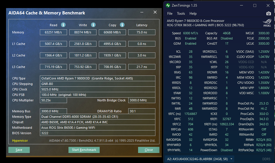

Регистрация: 21.02.2018
Ребята, привет!
Подскажите, пожалуйста, есть куда копать ?
Что можно сразу поправить и в тесты уйти.
Вижу какие latency у форумчан и чёт хз.
Снимок экрана 2025-05-27 204306.png [ 364.37 КБ | Просмотров: 2181 ]
ASUS ProArt 602 Wood; ROG B850-F; Ryzen 9800X3D; ROG STRIX 5070TI ; KingBank 48GB 6000CL28

JohnScherbatsky
Примерно все, кроме первичек.
Так они и тайминги свои выкладывают, в том числе 2х24
З.Ы. Да и первички тоже.
Litmus
Понял, спасибо!
Блин, а мне настроили и сказали, что это максимум))
Даже не знаю куда дальше
ну в шапке есть формулы, даже самые основные вроде
Код:
Идеальные тайминги при разгоне на АМД
RP=RCD
RAS=RCD+RTP
RC=RAS+RP
WTRS=4
WTRL=16
WR=48
RTP=12
tREFI=65535
tRFC=tRFC2=tRFCpb=min, если не начали снижаться показатели в фотовоксе
RDRDscl=WRWRscl=2-8 (чем ниже, тем лучше) Иногда 5 хуже, чем 6
RDWR=14-16 (ниже - лучше, но не всегда, проверять в аиде, так как на ddr5 работает ECC и маскирует сильное снижение
вот глянь свои тайминги и хотя-бы по формулам сделай :
RAS=RCD+RTP (35+12=47)
RC=RAS+RP (47+35=82)
WTRS=4
WTRL=16
tREFI=65535
B650M AORUS ELITE AX ICE + Ryzen 9700x (+200/CO)
KINGBANK 2x24Gb (6000 28-36-36-48-84 2167Fclk, 6400 30-40-38-52-88 2133Fclk)
Благодарю, понял!)

Регистрация: 12.03.2023
Ну это просто бессовестно. Лучше всего немедленно скинуть биос в дефолт (там и остальное наверняка в том же духе) и потихоньку читать шапку этой ветки, там есть все, что необходимо знать для правильной настройки. Чего там нет, это уже для изысков.
