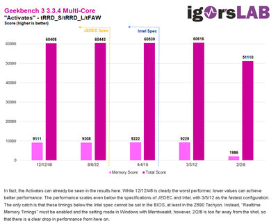

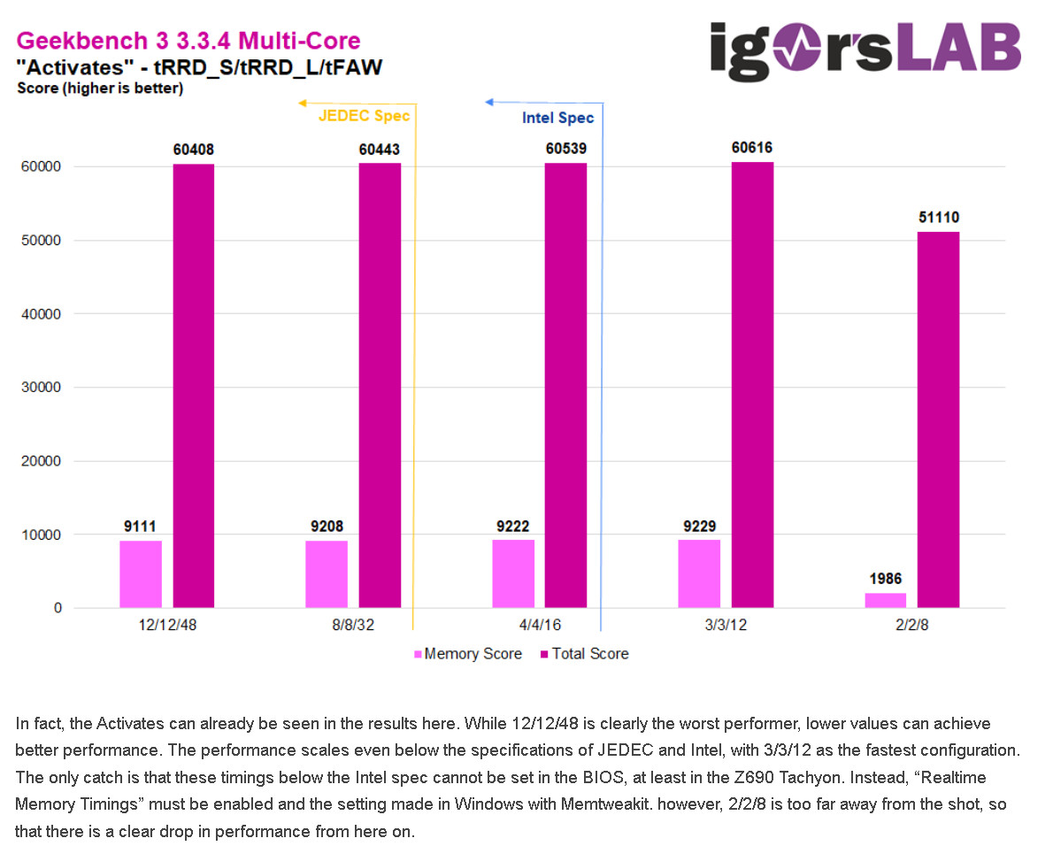

anta777 писал(а):
RRDS=4 и FAW=16 - это бред!
faw.jpg [ 173.85 КБ | Просмотров: 773 ]
Последний раз редактировалось loafer 02.01.2024 14:06, всего редактировалось 1 раз.
Регистрация: 17.02.2019
loafer Хз, больше на погрешность похоже, чем на реальный прирост...
Регистрация: 01.04.2023
С каждого тайминга по чуть-чуть :download: мы ж на оверклокерском сайте, что жмётся и дает прибавку - жать нещадно :-D
