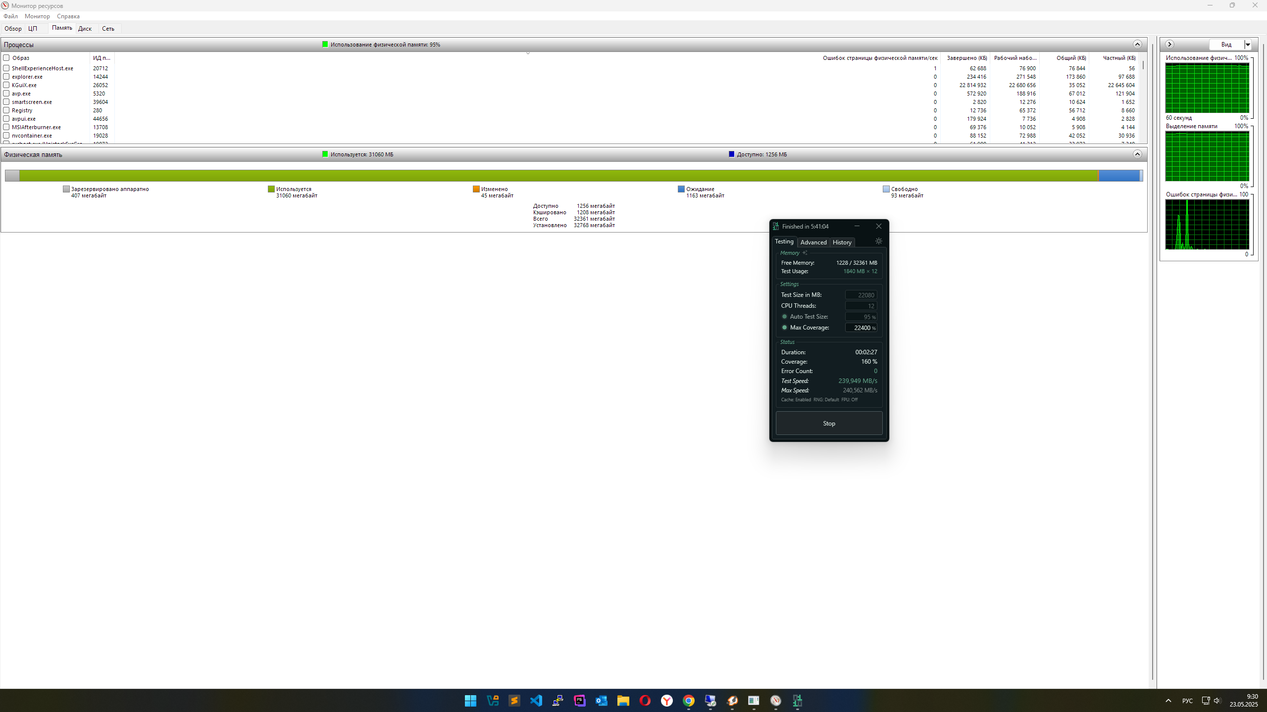

Регистрация: 09.09.2012
pcstonks писал(а):
Я всего лишь подтвердил доказательствами, так что ваши отрицания факта бессмысленны.
Контраргумент
Снимок экрана 2025-05-23 093022.png [ 209.82 КБ | Просмотров: 3821 ]
Как видно, в свопе не сидит, твоё доказательство не подтвердилось
pcstonks писал(а):
Дорогой друг, я вас не просил о каком-либо фидбеке
Ладно. Запретишь мне писать на форуме по теме?
->->-Z-O-V-<-<-

Регистрация: 29.03.2017
Не те вы метрики по свопу смотрите.
Я вообще не знаю простого адекватного метода достаточно точно мониторить какие КОНКРЕТНО данные АКТИВНО используются из ФП.
Как мониторить, что ФП в принципе был задействован знаю. Вот вам метрики - пользуйтесь.
Специально вызвал вытеснение в ФП.
Первый показатель будет активен когда произойдёт вытеснение страниц в своп. Его нужно настроить на указание максимального значения. Либо отслеживать по графику. Потому что событие это может быть в принципе однократное.
Остальные показывают какой процент от зарезервированного ФП места фактически задействовано. Это к слову всё ещё не гарантирует, что именно столько данных было физически записано. :D

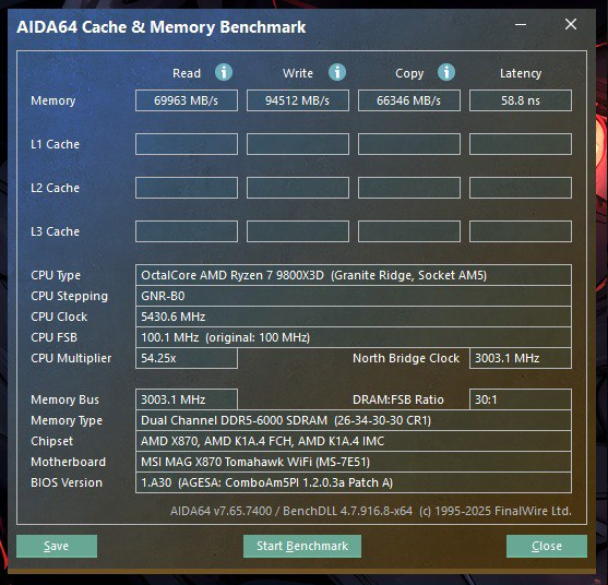

Регистрация: 09.03.2025
spellcraft писал(а):
L1 и L2-префетчеры
Такого у MSI тоже не смог найти. Либо названо по - другому, либо настройка просто отсутствует.
Кстати, сегодня по AIDA смог выбить задержу < 59ns.
Когда брал память, думал потолок около 60ns на 9800x3d.
Но, видимо, потенциал ещё раскрыт не полностью. На 6000, разумеется.
