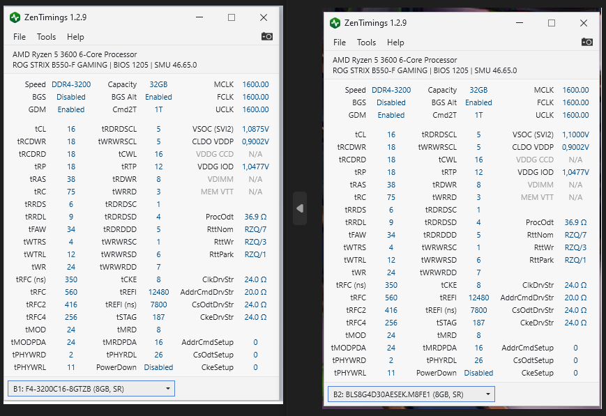

Регистрация: 30.01.2023

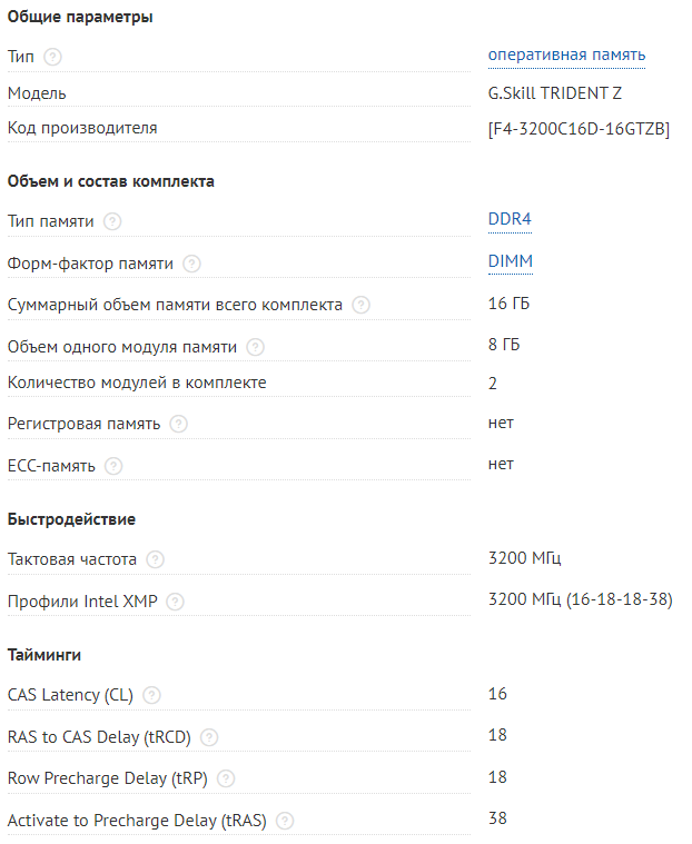

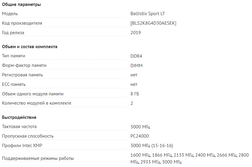

Добрый день! Приобрел к своему киту Ballistix Sport LT [BLS2K8G4D30AESEK] 16 ГБ
ballistix.png [ 20.17 КБ | Просмотров: 1052 ]
еще один кит G.Skill TRIDENT Z [F4-3200C16D-16GTZB] 16 ГБ
gskill.png [ 27.72 КБ | Просмотров: 1052 ]

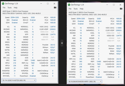

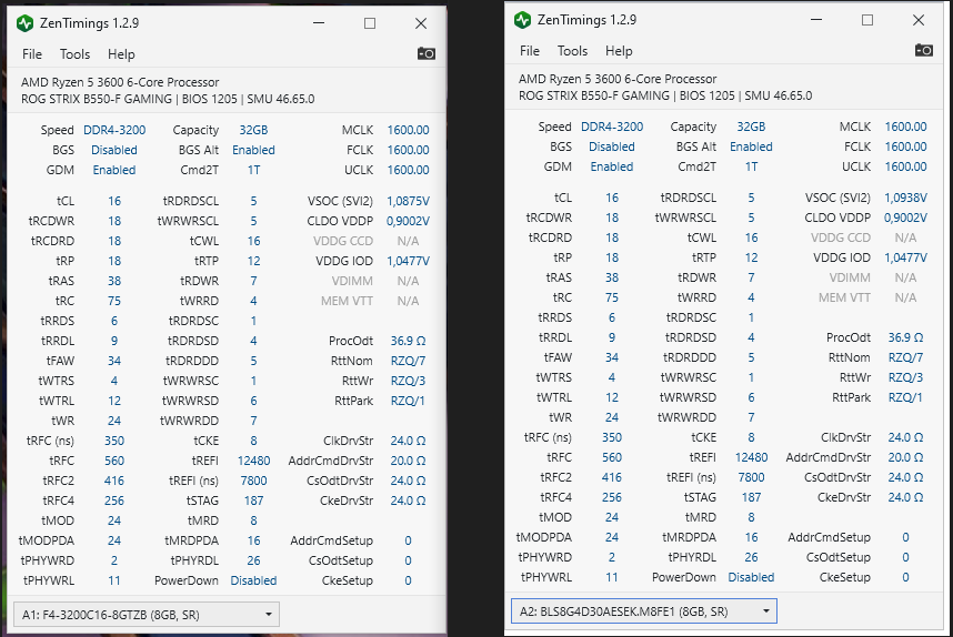

. По недосмотру пропустил момент, что у них совсем разные ХМР профили. Баллистиксы работают на 3000 15CL, а G.skill на 3200 16cl. В биосе (материнская плата asus rog strix b550 f gaming) включил через функцию D.O.C.P. профиль 3200 16-18-18. Вопрос, теперь мои Баллистиксы работают на частоте 3200 вместе с Gskill и все отлично, у меня 32гига оперативки и они работают на одинаковой частоте и таймингах, или я что-то сделал не так? Ниже скриншоты Zentimings.
a1a2.png [ 59.75 КБ | Просмотров: 1052 ]
и
b1b2.png [ 67.96 КБ | Просмотров: 1052 ]
Регистрация: 02.12.2009
Откуда: Russia
Фото: 17
Daniil_Ivanov они и будут работать на частоте "худшей" оперативки.
В остальном - настраивать.
Ну то есть для мои баллистиксов работать на частоте 3200 при более высокой задержке - норма? Я думал, для их работы на 3200 надо будет танцевать с бубном.
Регистрация: 29.03.2017
Для любой памяти в принципе не проблема работать на пониженной частоте и повышенными задержками. Только наоборот.
Проблемы совместимости лежат в другой плоскости.

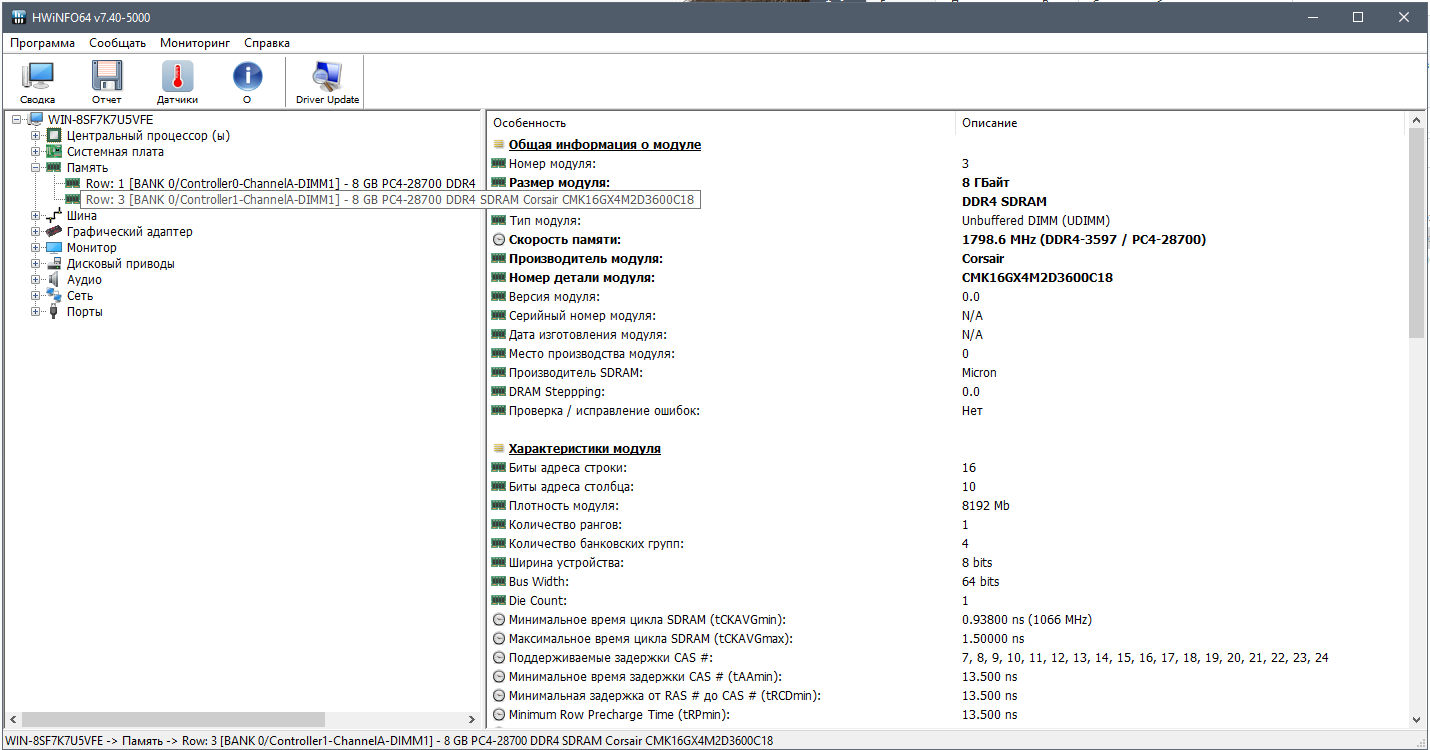

Регистрация: 03.03.2023

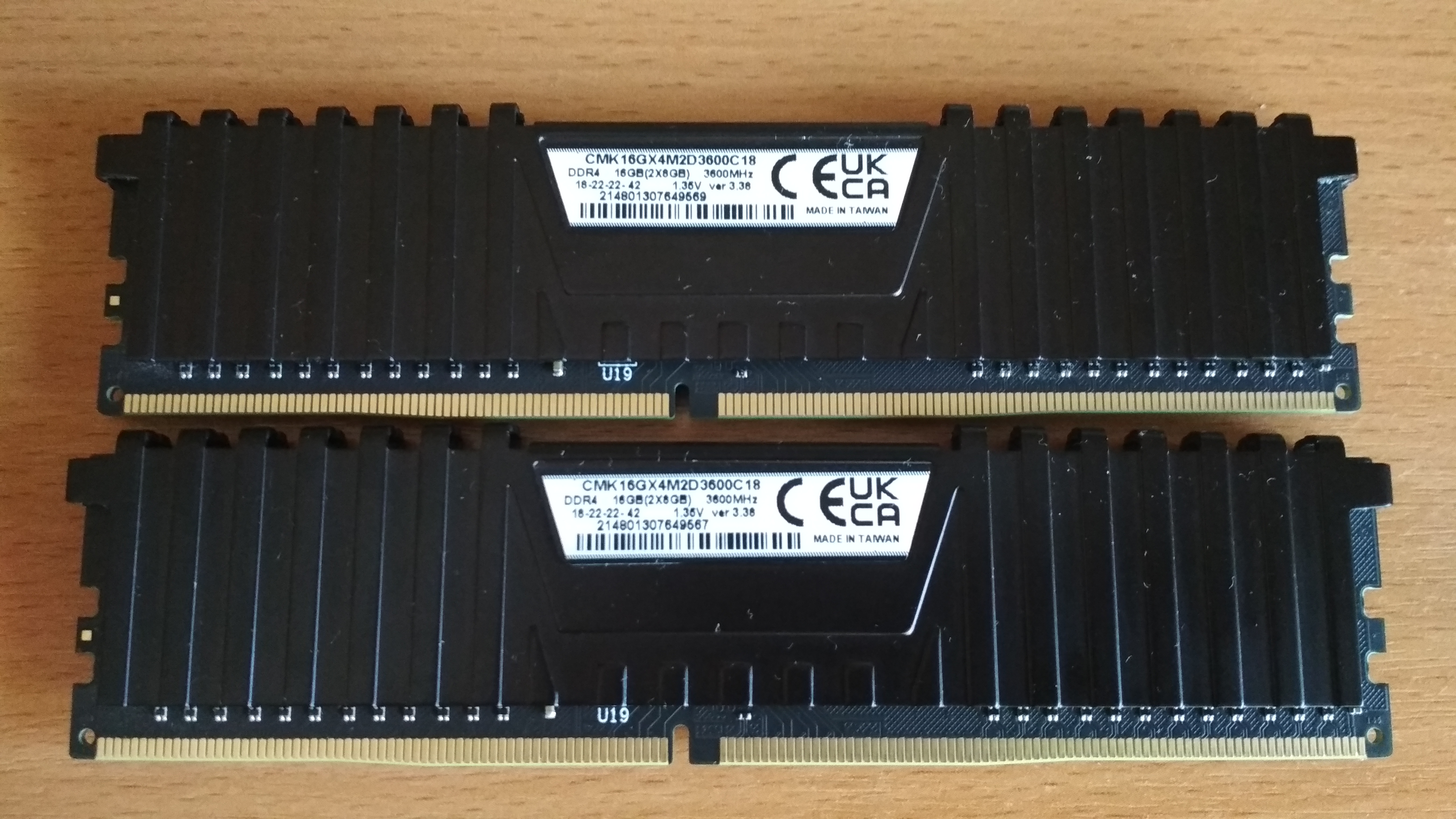

Подскажите пожалуйста знающие люди! Купил память кит из двух планок corsair vengeance. 2х8 гб 3600 Mhz. Память работает без ошибок на xmp с 12100f, в системе отображается как 16 Гб двухканал. Но ни в аиде ни в cpuz нет информации в spd по одной из двух планок. Это нормально? Продавец говорит, что у него также было, и что это потому-что один комплект.
#77#77#77
Глупости, продавец видно тот ещё спец. :D
В какой слот вставлена вторая планка? Очевидно что в Slot-2 её нет.
Семён Семёныч Горбунков писал(а):
scubi111 Сколько слотов на материнке?
слотов всего 2
Пробовал модули отдельно ставить, оба работают одинаково, но по одному показывает всю информацию в SPD, по другому нет. Пробовал менять местами.,
Другую память ставил, тоже 2х8Гб Crucial 3200 Mhz, по ней всё показывает в SPD.
Добавлено спустя 12 минут 33 секунды:
Всего 2 слота, больше некуда вставлять)
И система видит все 8х2
2023-03-01 15-33-20.JPG [ 3.07 МБ | Просмотров: 709 ]
Регистрация: 27.04.2010
Откуда: Куба
Очень интересный случай, ни разу такого не видел. :shock:
Что если ставить одну планку в каждый слот отдельно и проверять SPD, возможно так можно выявить с какой стороны дефект - память или слот.
Если работает без ошибок можно не обращать внимание, возможно это особенность материнки - тогда любой комплект памяти будет/должен вести себя аналогично...
Пробовал модули отдельно ставить по одному в систему, оба работают одинаково, но по одному из них показывает всю информацию в SPD, по другому пусто. Пробовал менять местами, первый слот - пусто, второй показывает..
Другую память ставил, тоже 2х8Гб Crucial 3200 Mhz, по ней всё показывает в SPD по обеим.
Т.е проблемы в материнке нет, другой комплект, правда не кит, а просто из одной партии, видит SPD у обоих.
Добавлено спустя 4 минуты 18 секунд:
Работает без ошибок, XMP держит, в играх и работе не зависает, не вылетает.
Просто странно как-то.
Откуда: Куба
Значит без вариантов, дефект со стороны памяти, менять по гарантии, отмазки продавца не проходят.
Кит или нет без разницы, в любом случае должно быть видно SPD каждой планки.
Регистрация: 06.09.2010
Откуда: Самара

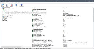

Помимо CPU-Z, пытались считывать информацию в AIDA64, Hwinfo, либо же при помощи Thaiphoon Burner и RWEverything ?
В АИДЕ тоже не видит.
А вот Hwinfo увидел обе !!! Значит всё хорошо?
2023-03-03_22-24-15.png [ 72.29 КБ | Просмотров: 1826 ]
