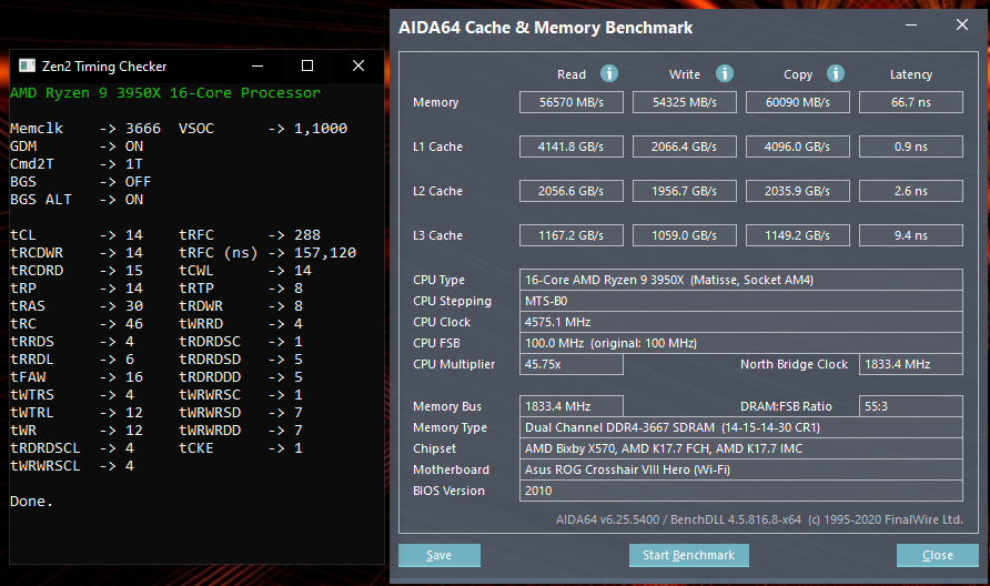

походу это максимум на что способна плата (daisy chain) с контроллером памяти, с 4 модулями дуалранка
два модуля (любые из четырех) едут 3800 cl16 при 1.38V и латенси <65
для четырех - 3600cl14 уже нужно 1.45V
для четырех - 3666cl14 нужно 1.48V
выше 3666 - нет старта вообще - перепробовал кучу напряжений и Proc перебрал с 32 до 68
max.PNG [ 201.96 КБ | Просмотров: 1311 ]
