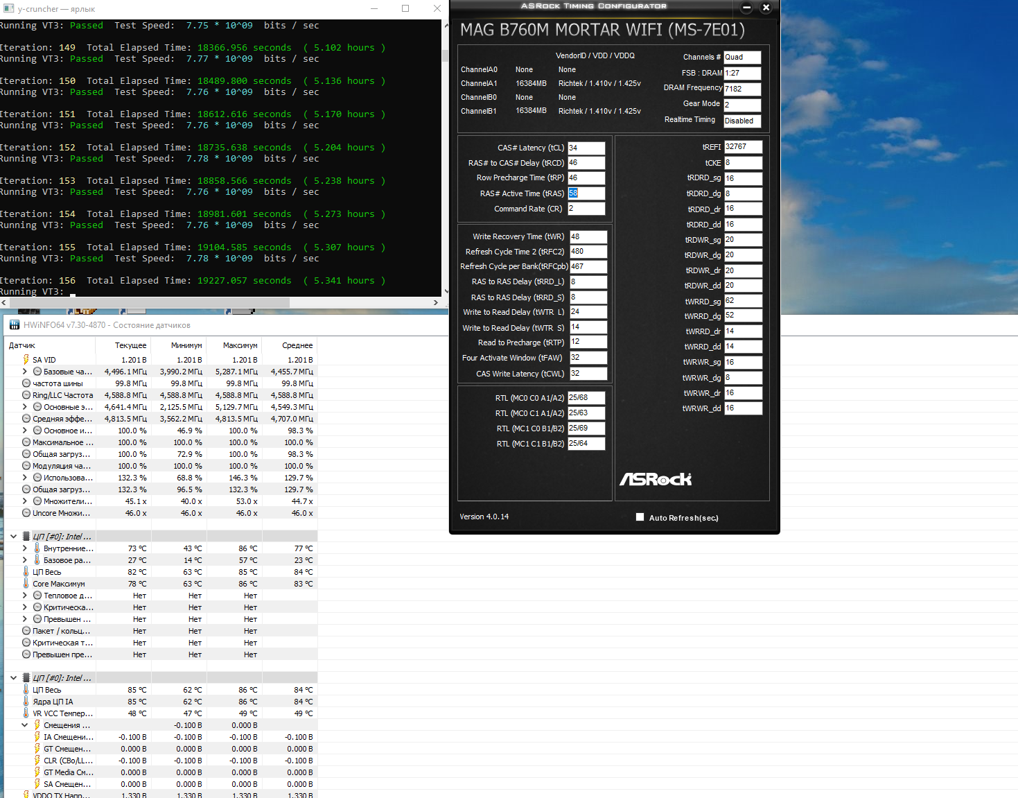

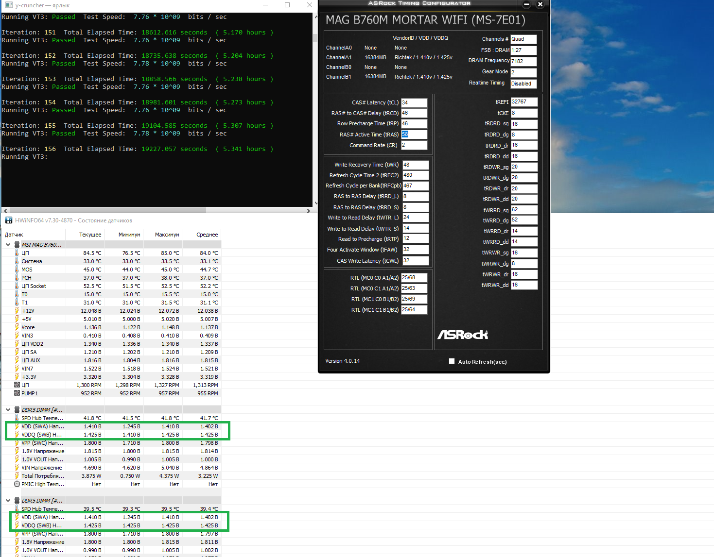

VDD памяти > VDDQ памяти должно же быть?
Но на MSI все как-то иначе, у меня кранчер стабильно едет уже 6-ой час при этом, а если наоборот, то нестаб :D
тык

Jedec оговаривает, что VDD должно находиться в пределах 66 мВ от VDDQ.
Это для стандартного напряжения 1.1 В на память.
Необязательно выше, может быть и ниже.
Получается, что VDD=VDDQ плюс минус 6% по джедек.
