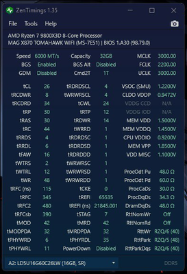

Не даром вы zen timings "постеснялись" показать

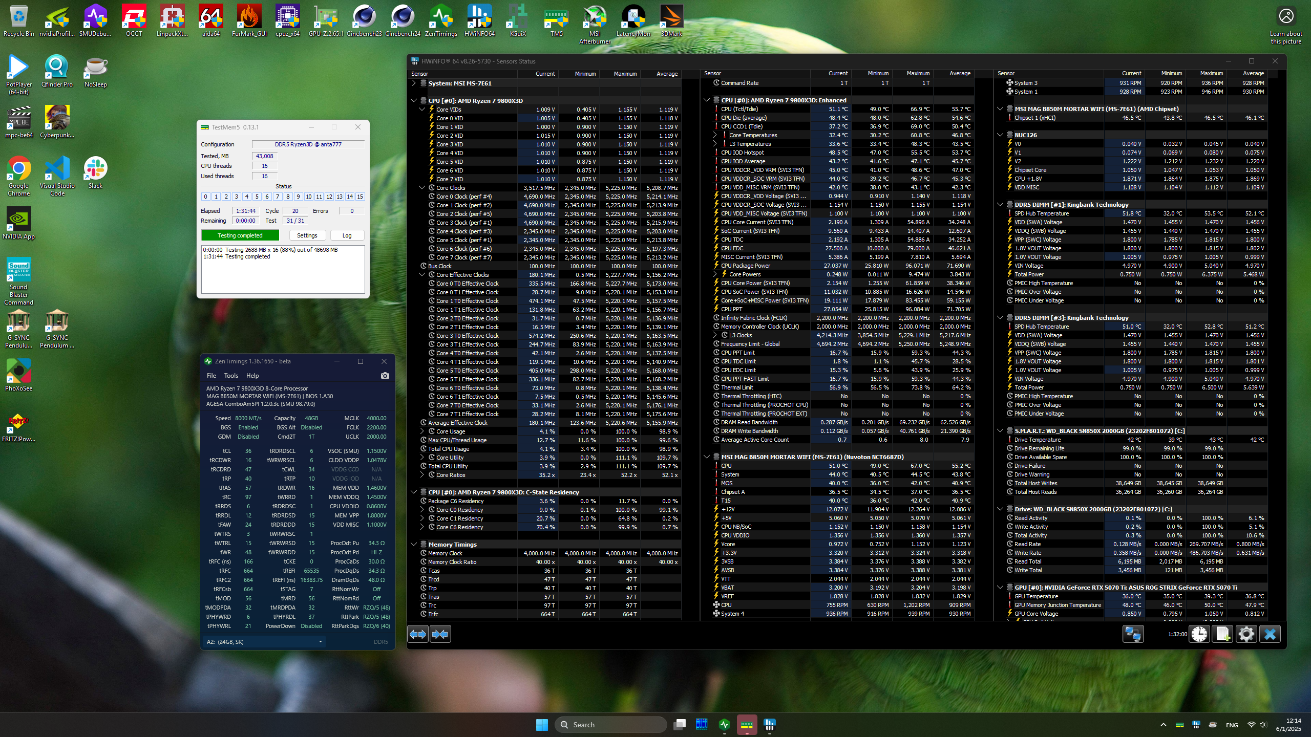

Забавно, что вы за меня решили, чего Я постеснялся, а чего нет.
Стесняться здесь нечего - скриншот Zen Timings я выкладывал не так далеко. Прикреплять его к каждому своему сообщению не вижу смысла.
Да и кто заинтересован - тому найти его не составит труда.
И нет, с вольтажом вы не угадали. Более того, это пока я ещё не добрался до андервольта.
65518a9b-d167-4abb-8c01-11f7994ce4d3.png [ 327.97 КБ | Просмотров: 5583 ]
CPU: Ryzen 9800x3d (PBO +200, Curve all -45, scalar 1x, motherboard, manual)
Motherboard: MSI X870 Tomаhawk
DRAM: Lexar Ares 6000Mhz cl26

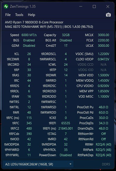

Lodoss У вас на скрине MEM VPP поднято выше 1.8 - поднятие помогает стабильности ? обычно вроде никто его не поднимает.
«Гоняйся так много или так мало, так долго или так коротко, как ты чувствуешь. Но гоняйся»
Регистрация: 09.03.2025
Это Авто.
VPP вручную не трогаю
MEM VPP дает возможность снизить tRCD, но поднимает температуру модулей памяти.
Джедек разрешает до 1.908 в нормальном режиме поднимать без последствий.

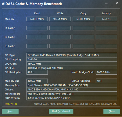

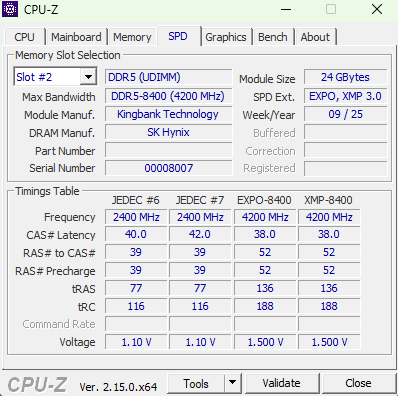

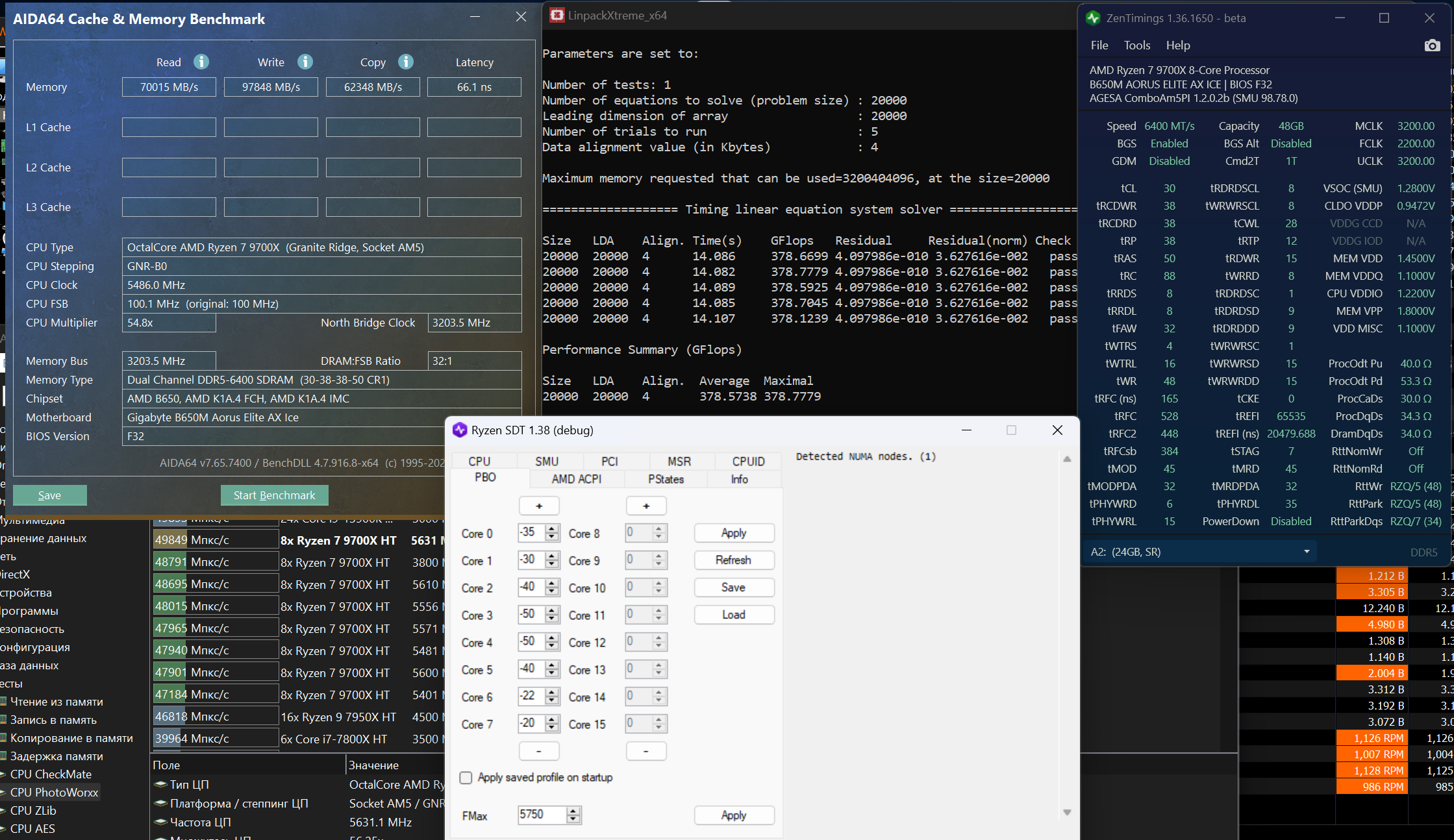

Приветствую.
Кингбанки 8400 с Озона K5.01.FPM5NM9501 (продавцом был сам Озон). Гипервизор нужен, latency killer не включал, VDDIO 1.35, TRFC ниже не едет (ребут в тестах), Nitro 1/3/1.
cachemem.png [ 248.14 КБ | Просмотров: 4726 ]
{A3FFA1DB-DBC3-415E-AB05-4E84120D701C}.png [ 128.13 КБ | Просмотров: 4726 ]
{A00A8C43-6C65-4AE1-96C3-01390CC67FF4}.png [ 2.44 МБ | Просмотров: 4726 ]
{735F29C7-CEB1-4229-A420-7665E1AD8BA9}.png [ 27.46 КБ | Просмотров: 4726 ]

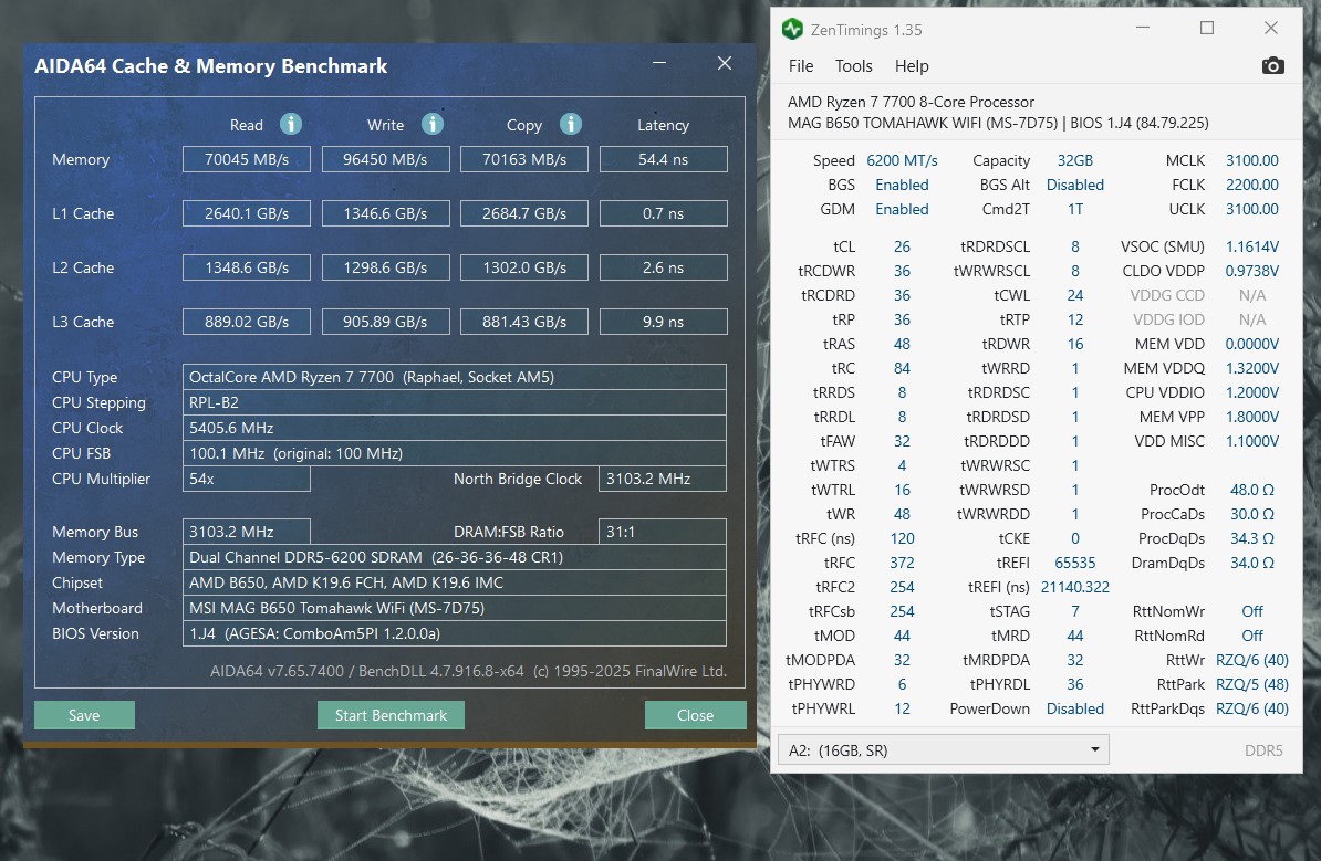

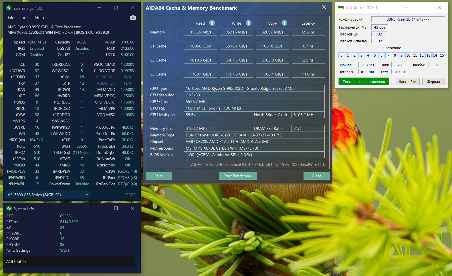

Взял новые кингбанки 6000cl26, берут и 6200cl26 1.45v, ковыряю дальше.
Screenshot_26.jpg [ 249.62 КБ | Просмотров: 4314 ]

А я посмотрел график по напругам и частоте памяти/фабрики и смог завести у себя на 6400 с 2*24 кингбанками, раньше не стартовало))) В общем на XMP всё стабильно, щас тесты гоняю чтоб найти на ужатых таймингах стабильность.
Пока вот так получается (это проц в стоке, на стоковых 65W только +200 / по курве минусы по ядрам, плюс поставил 80град температурный тротлинг чтоб пока тесты разные гоняю не греть лишний раз проц, он разогнан стабильно и многократно проверен и на отсутствию лимитов на 105W)
{525E123E-E57C-4275-AEDE-41D3559EEFD9}.png [ 1.08 МБ | Просмотров: 4271 ]
Но появилась пока не решаемая проблемка, теперь тренировочный tPHYRDL у меня не сходиться, 35 и 37. Ранее на 6000-6200 всё сходилось (был по 35).
Все методы из шапки пробовал, не помогает (делал MEM VDD/VDDQ одинаковыми, наваливал VDDP до 1.05, не помогло.) Из шапки все настройки в биосе для одинаковой тренировки установлены.
Подскажите, на что и как это влияет ? (в смысле если там в доли процента условно разница то того что они 35 и 37 то и забью на это...)
B650M AORUS ELITE AX ICE + Ryzen 9700x (+200/CO)
KINGBANK 2x24Gb (6000 28-36-36-48-84 2167Fclk, 6400 30-40-38-52-88 2133Fclk)
Если вы про это
Код:
Сделать их равными (есть два метода):
-ARdPtrInitVal = 2
-Phase Shift 2-1-2-4-5-5-1-Enabled
То попробуйте ARdPtrInitVal значения от 0 до 3.

31337
VDD=1.45 и VDDQ=1.10 в корне неправильно.
