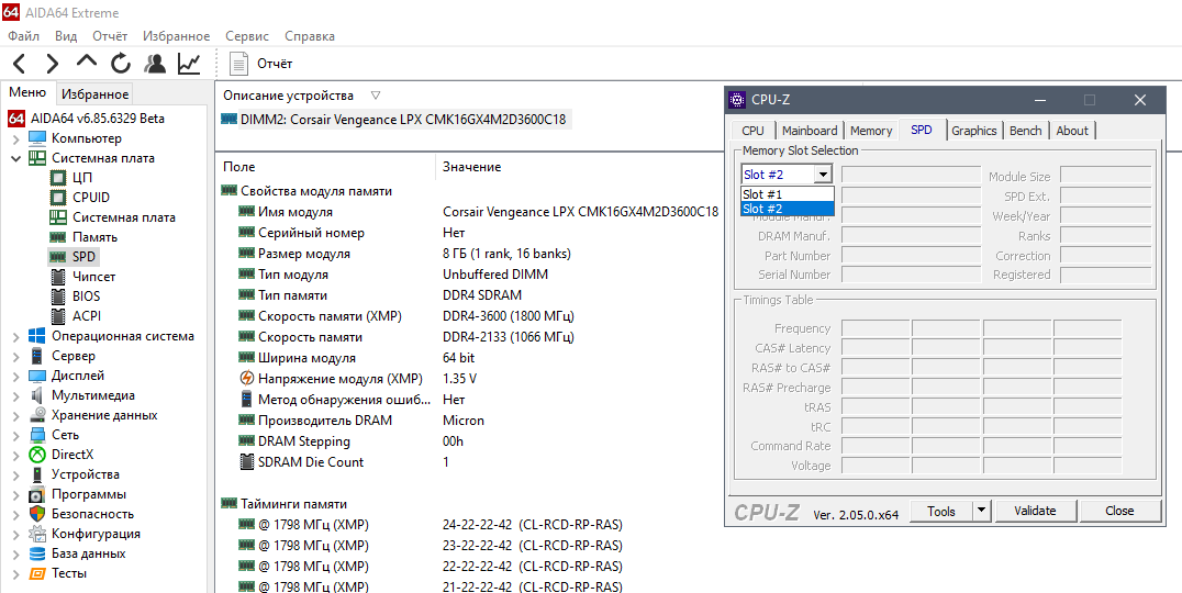

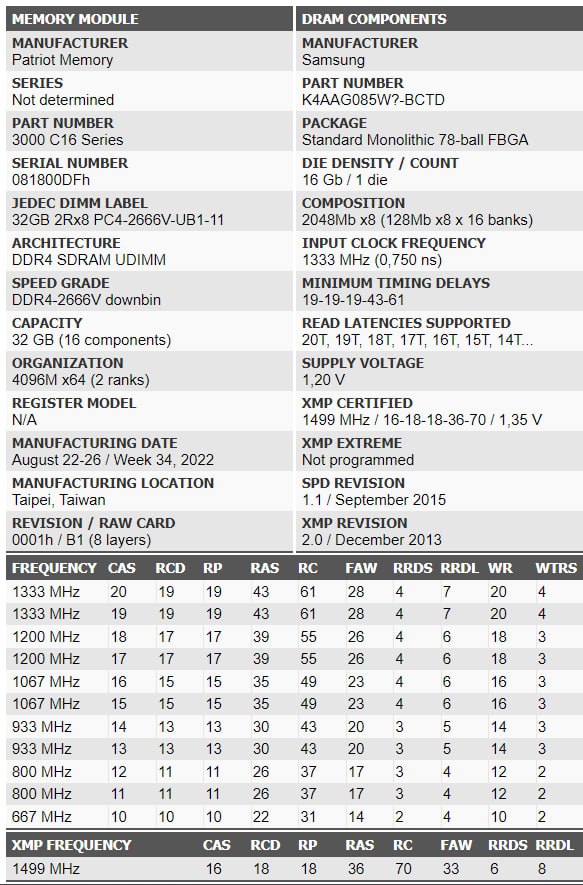

scubi111 писал(а):
А вот Hwinfo увидел обе !!! Значит всё хорошо?
Если в текущем варианте, Вы точно можете загрузить и использовать все 16ГБ памяти, то так и оставляйте. Я бы ещё прогнал для уверенности Testmem5 и Memtest86, так как память бу.
scubi111 писал(а):
Всего 2 слота, больше некуда вставлять)
Значит, надо в программах смотреть на 3 слот, а не второй!
1 и 2 слот - один канал, 3 и 4 слот - второй канал. Для материнских плат с двумя разъёмами DDR и рабочим двухканальным(но, бывают и исключения) режимом, убирается слоты 2 и 4.
Поэтому в программах стоит смотреть на 1 и 3 слот. О чем Вам явно говорит HwInfo: Row 3, номер модуля 3.

silver63rus писал(а):
Это не я писал(а), а scubi111 писал(а). :D
Регистрация: 03.03.2023
Прогонял, всё хорошо.
Не видно в других программах 3 слот, кроме HwInfo. В Тайфуне тоже видно оба слота!! Спасибо.

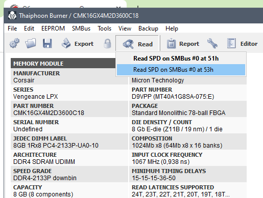

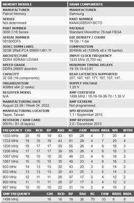

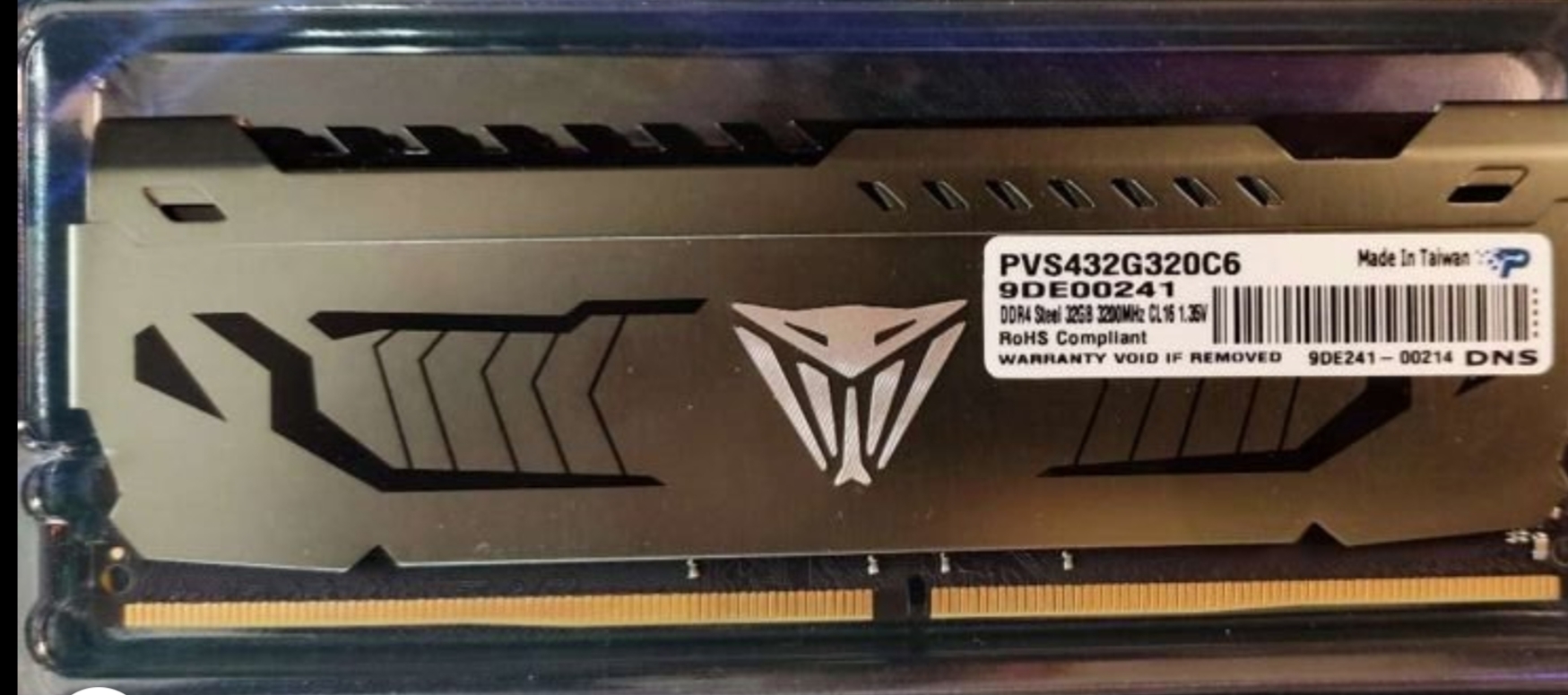

Можно ли определить, на каких чипах плашка на фото? Где искать spd?
Пробую понять, заведётся ли с уже имеющейся на 3000мгц. На xmp не рассчитываю особо.

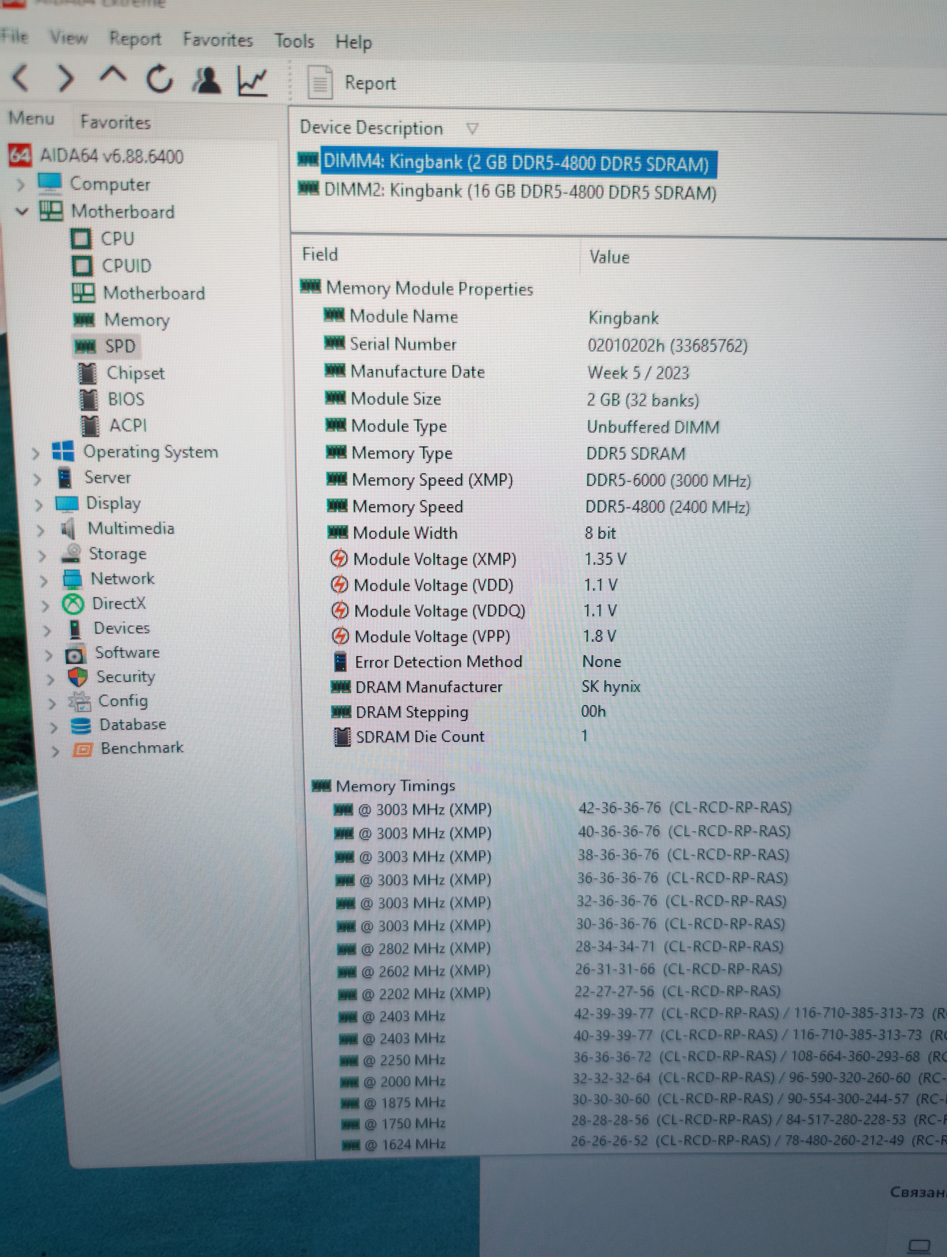

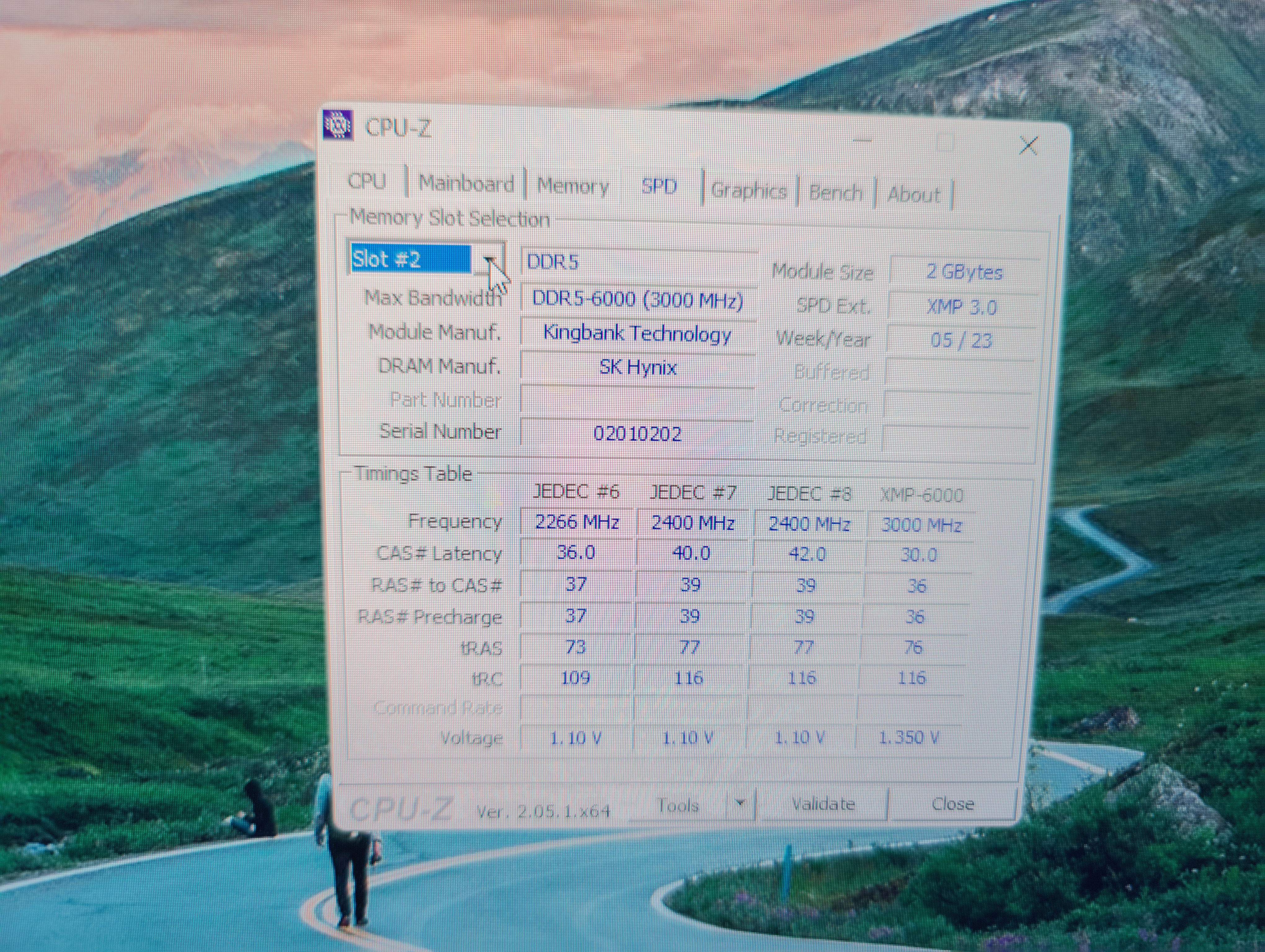

всем привет, в общем проблема, китайская но нэйм память на hynix , отработала месяц, вчера в очередной раз настраивал разгон, ну и в один прекрасный момент я заметил что y-cruncher проходит тест условно не за 90 сек а за 110, я чето особо значения не придал, думал может тайминги какие выставил не те или еще чето в биосе наковырял, но как оказалось теперь эта планка видит только 2 гига из 16, сама по себе одна не запускается, с другой планкой запускается , но в любом слоте ничего не меняется, в винде видится тоже как планка на 2 гига , но сама винда показывает 16 гигов всего(биос 18) да и некоторые проги тоже показывают 18.
на вид память целая нигде ничего не видно на ней необычного. в аиде показывает 8 бит всего на этой плашке ) напруга при которой сдохла - 1.48 примерно , на оперу дул вплотную 120 вентиль и на ней радиаторы )
есть какие то идеи ?
А какие идеи вы хотите услышать?
Приобретайте новый модуль оперативной памяти, сами вы его не почините да и чинить вряд ли кто возьмётся.
Как вариант пробы починки протрите обыкновенной стёркой(желательно не жёсткой) контакты на модуле памяти.
