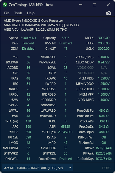

Регистрация: 04.07.2014
anta777 исходя из сообщения про напряжения, владельцам X3D вообще опасно что-либо ковырять, потому что приходится прыгать от SOC, и при напряжении памяти в 1.35V там вообще получается 1.30 и 1.25, при любом раскладе будут шумы минимальные
zentimings
ZenTimings_Screenshot.png [ 38.86 КБ | Просмотров: 2116 ]
R9800X3D/PS120/RTX3080TIGR/32GB(ADIE)/MSIX670ETOMAHAWK/NGDP1000ATX3.1/2*ADATA9602TB/850EVO1TB/SKYHAWK4TB/WD40EZRZ4TB/LANCOOL3
Куратор темы
Регистрация: 10.06.2011
VDD=1.350
VDDQ=1.285
VDDIO=1.225
VSOC=1.100
VDDP=0.950
TableDRAM(simple+обычная) bit.ly/3rTIBLv bit.ly/32WnkTU
Tm5(ddr4/5) bit.ly/2Oe8R00 bit.ly/2H9jIZH bit.ly/2MUvl6n bit.ly/3wedj8U bit.ly/3STH2wx
anta777 эх, на моём старье изменение ток на 10mV возможен.
то есть
VDD=1.350
VDDQ=1.280(1.290)
VDDIO=1.220(1.230)
VSOC=1.100
VDDP=0.950
Лучше в большую сторону или в меньшую?

Куратор темы
В большую

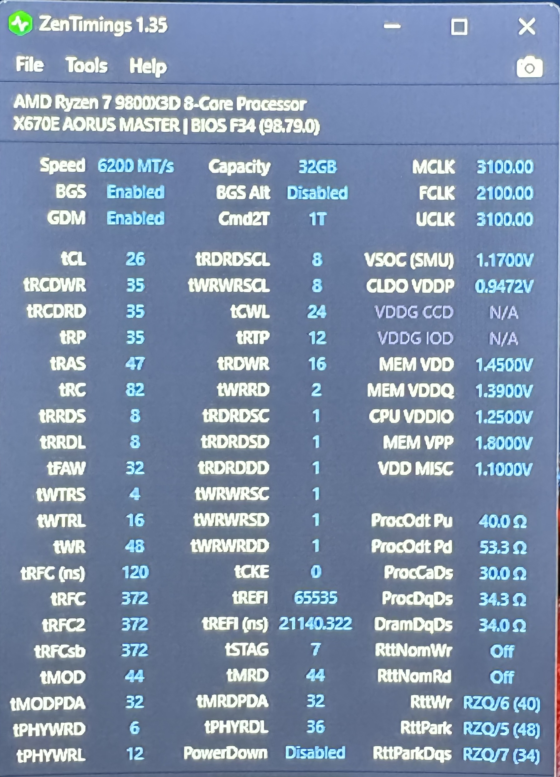

Регистрация: 03.02.2021
G.Skill cl26
IMG_9249.jpg [ 825.68 КБ | Просмотров: 1944 ]
9800X3D • X670E AORUS MASTER • G.Skill 32Gb 6000 26-34-34 • RTX 5090 AORUS MASTER • 39" LG 39GS95QE-B • MEG Ai1300P PCIE5
Регистрация: 26.10.2021
Sasha_E напряжения огонь.
MSI X870 Tomahawk | Ryzen 9700X | Palit RTX 5070 Ti
