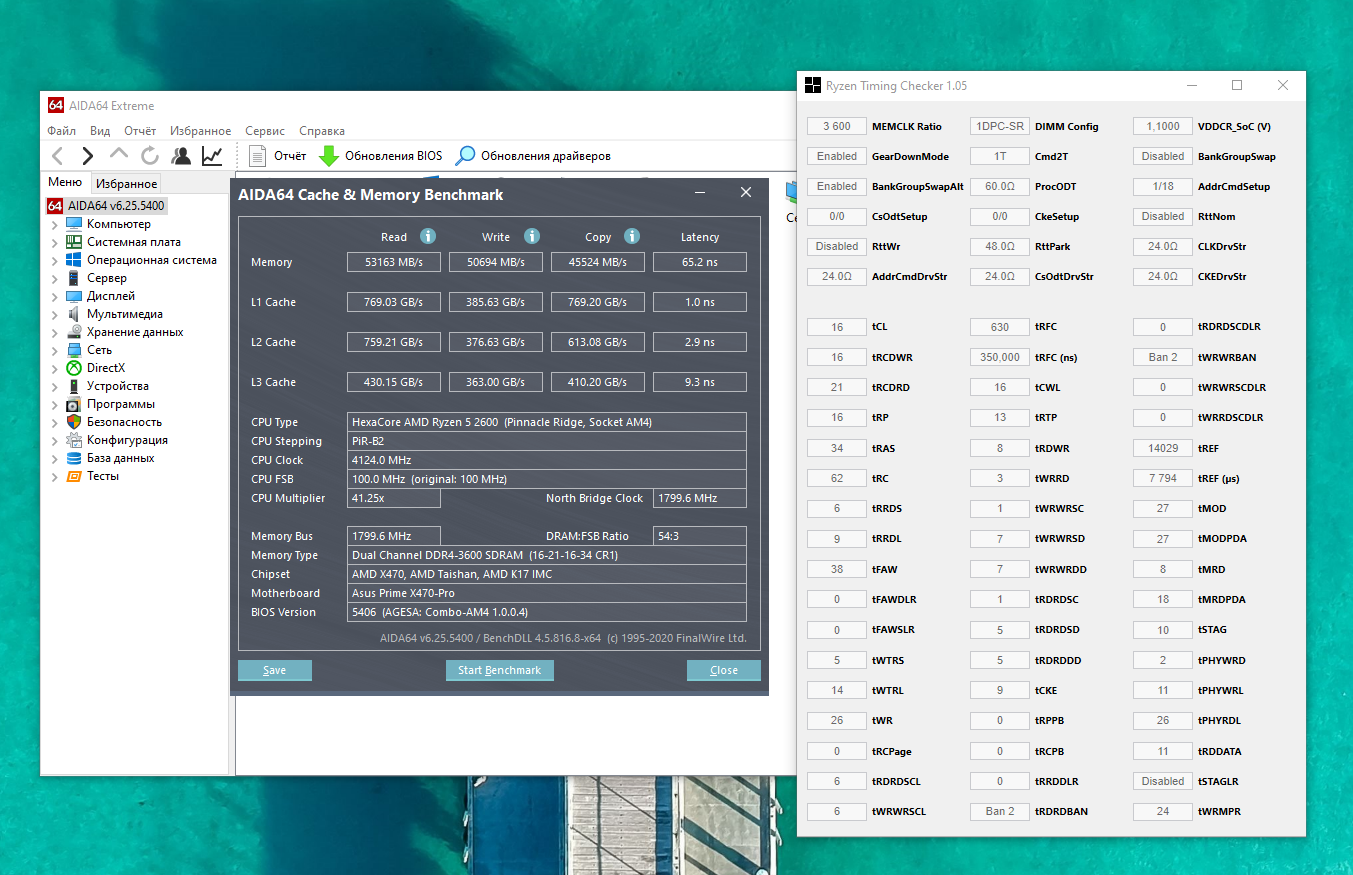

Парни, помогите советом. Сделал православный разгон рязани, все возможные тесты проходит без ошибок. Но удручает тайминг tRCDRD=21, при его уменьшении либо синька, либо система не стартует совсем. Как бы его понизить.
результат.png [ 625.75 КБ | Просмотров: 882 ]
Регистрация: 21.11.2003
Откуда: Украина
Powerpuv для начала у тебя сильно занижен tRAS. Поставь его куда-то в 38, а потом пробуй понизить tRCDRD.

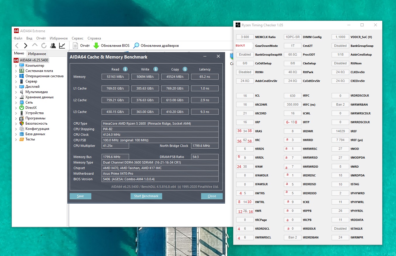

да мог бы и не уточнять, что православный, только челик с ПГМ мог накрутить такие тайминги, как оно вообще завелось и работает, не иначе как святой водой помазал
ты хоть бы на калькулятор ориентировался, тайминги вообще тупо от балды же. Или статья есть в шапке как подобрать грамотно тайминги
Добавлено спустя 19 минут 3 секунды:
Powerpuv попробуй так , если поедет то далее более опытные коллеги подскажут
new результат.jpg [ 316.11 КБ | Просмотров: 1065 ]

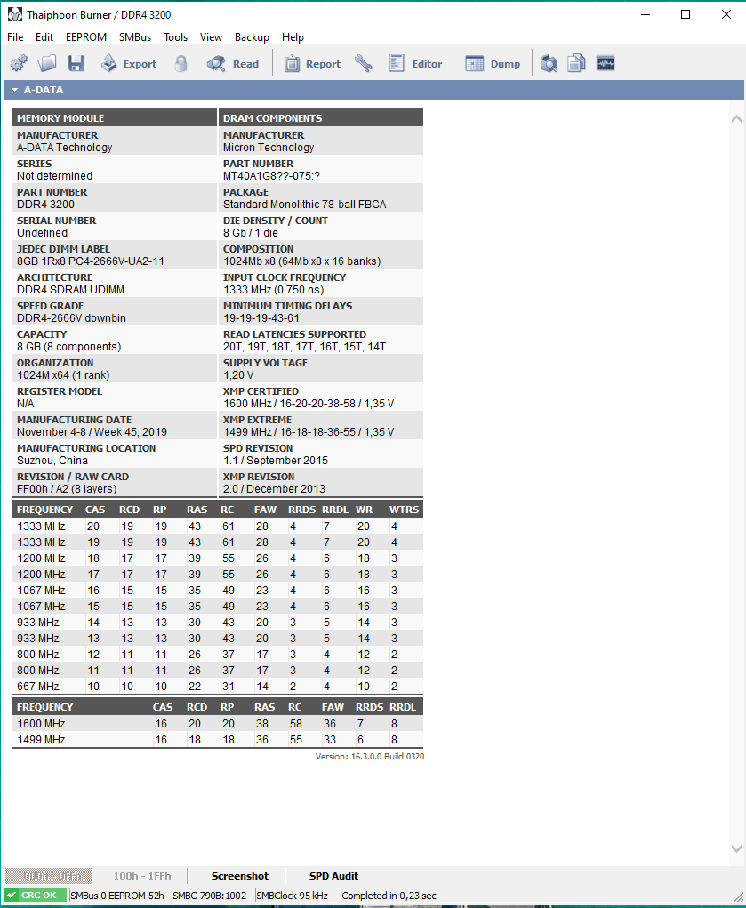

Регистрация: 06.02.2020
Я без понятия что за микроны стоят в моих планках, что бы юзать калькулятор.
Безымянный.png [ 81.53 КБ | Просмотров: 990 ]
