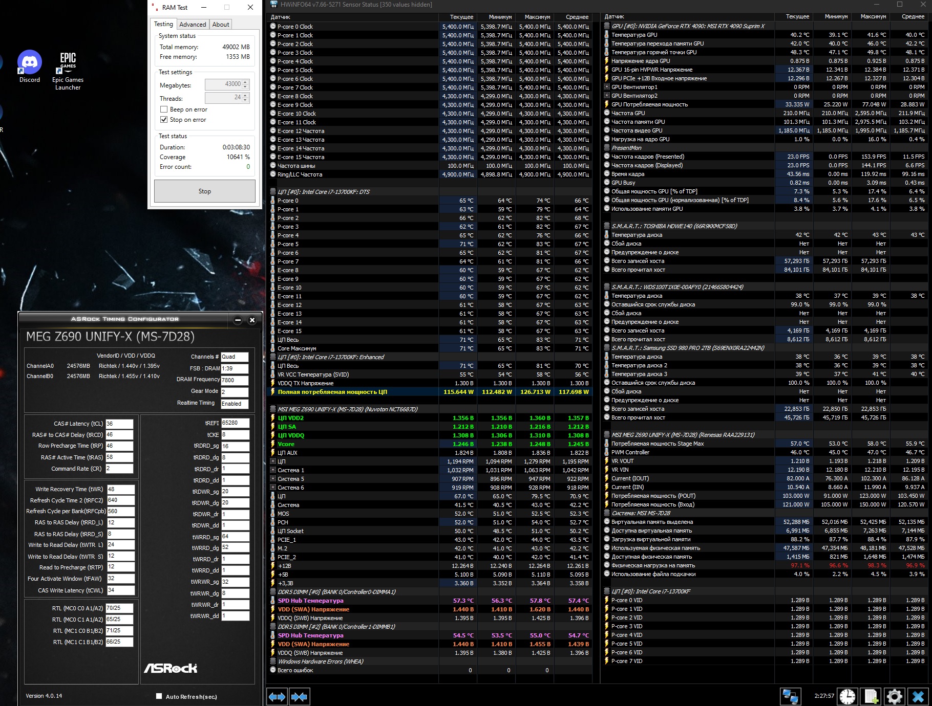

это либо предельная частота для платы, либо говно планки адата серии блейд - по охладу говно редкостное, обычный лансер отличный, а блейд -кастер только еще и низкий, вдвойне плох.
Че там у тебя по частотам\таймингам - скинь на 200 мгц и понаблюдай пару дней.
Добавлено спустя 1 минуту 23 секунды:
MurkLyaMurk писал(а):
Это MSI, великий рандом тренировки.
не в тренировке дело, материнки на предельной частоте ведут себя плохо - тут хоть отрубай тренировку - толку ноль.
Добавлено спустя 1 минуту 30 секунд:
Rezort писал(а):
пока не пройдёт нормально тренировку. Сам с этим сражаюсь с февраля прошлого года. Бич всех бюджеток от MSI.
не в этом дело, сражающиеся годами спецы, просто на один шаг частоту вниз и все.
Добавлено спустя 1 минуту 35 секунд:
diadiavaniar писал(а):
Может реально потолок просто поймал по совокупности (МП, КП, память), как это объяснить еще ХЗ
тут именно мать, проверено сменой камней и планок и самой платы.
7800 карху 10к 48гб.jpg [ 966.02 КБ | Просмотров: 1092 ]
