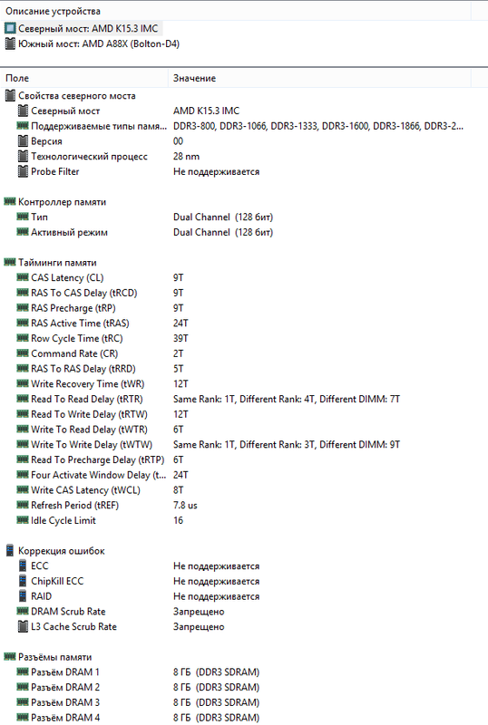

Я не знаю, где спросить. У меня микрофризы, задержки отклика мышки и клавиатуры, больше всего это проявляется в прокрутке страницы в браузере. Мышь и клава проводные. Например, крутанешь колесико мыши вниз, а страница начинает прокручиваться только через 1-2 секунды. То же самое бывает с печатанием текста в окне браузера. Я поставил новую память, все планки выпущены на 1 недели и с одними характеристиками. Вот сейчас поставил точку, а она поставилась только через секунду. Я могу поставить старые планки, просто эти новые я поставил кое как, мешал кулер, может, там чтото с контактами, вот сейчас курсор текста мерцал неравномерно, затормозился. Могу откатиться на чистый образ системы. В безопасном режиме честно не грузился. Но все автозапуски, антивирусы, планировщик - все отключил. Остался только системный фаирвол. Фаил подкачки отключил, не помогло.
В mp3tag тоже самое, FLAC лежит на ssd, обычно все быстро, молниеносно, если загрузить в mp3tag много треков, потом щелкать стрелкой вниз по их списку, иногда бывает непонятная задержка. В проводнике тоже.
Вопрос, может быть причина в памяти, в контролере памяти?

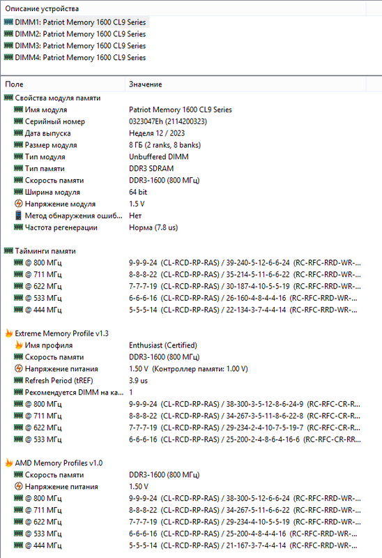

Память: Patriot Viper 3 [PV316G160C9K] 16ГБ 4 планки по 8ГБ, планки с одинаковыми цифрами (партиями) я поставил в параллельные слоты на всякий случай.
Характеристики памяти:
https://i.postimg.cc/jjMKgTJm/2023-07-18-095610.png
https://i.postimg.cc/h4zzdykc/2023-07-18-095623.png
https://i.postimg.cc/PNnkprBp/2023-07-18-095653.png

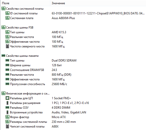

Материнка Asus A88XM Plus, ЦП AMD X4 870K, биос сбросил по умолчанию, разгона нет. Память работает на 1.5в, частота 1600, тайминги 9/9/9/24
Видеокарта старая 9800ПЕЧ+
Сейчас два варианта: снова разбирать системник и ставить обратно старую память, откатывать систему на старый образ начала июня, я не помню, когда и после чего заметил фризы, но мучаюсь уже недели 2-3 или больше.
Я в конце мая , до переустановки системы, ставил NVMe в PCIe и умал, может, виноват он, но сейчас вытащил его, его нет.
Это не память. Во всяком случае не сама по себе память. Задержки памяти вызывают снижение производительности и фризы из за снижения производительности цп и всё.
Задержки памяти, даже о боже 100нс. Это 0.0000001 секунда. Никаких секундных фризов на обработку ввода они сами по себе вызывать не могут.

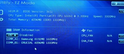

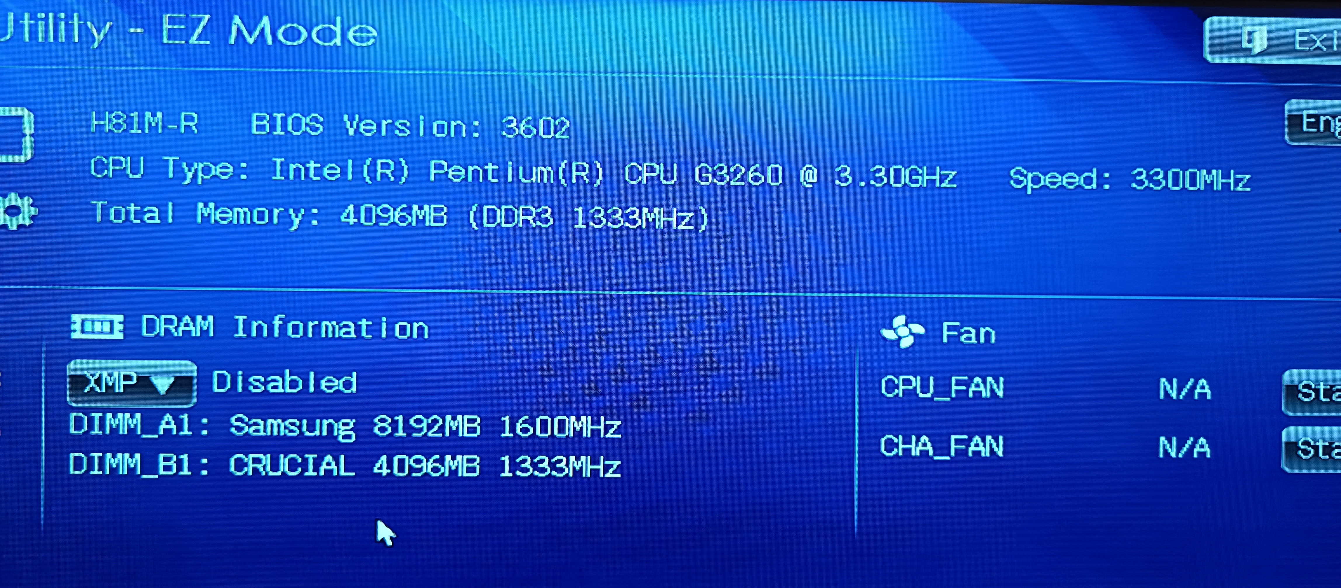

Всем привет. Подскажите, пытаюсь реанимировать старенький комп, процессор G3260 на матери H81m-r, купил память 8+8 1600, но к сожалению с ней комп не стартует, ставлю старую 4 1333 + 8 1600, стартует биос, в нём видны обе планки, но используется только 4. Указано что проц работает с 1333, может быть из-за этого?
1. А вы пробовали по одной планке ставить? Проверить их работоспособность по отдельности
2. Может контакты на памяти надо почистить?
3. Также проверьте снята ли галочка в WIN+R - msconfig - Загрузка - Дополнительные параметры - Максимум памяти.
4. Проверить на другом компе, если есть возможность.
5. Сокет ножки?

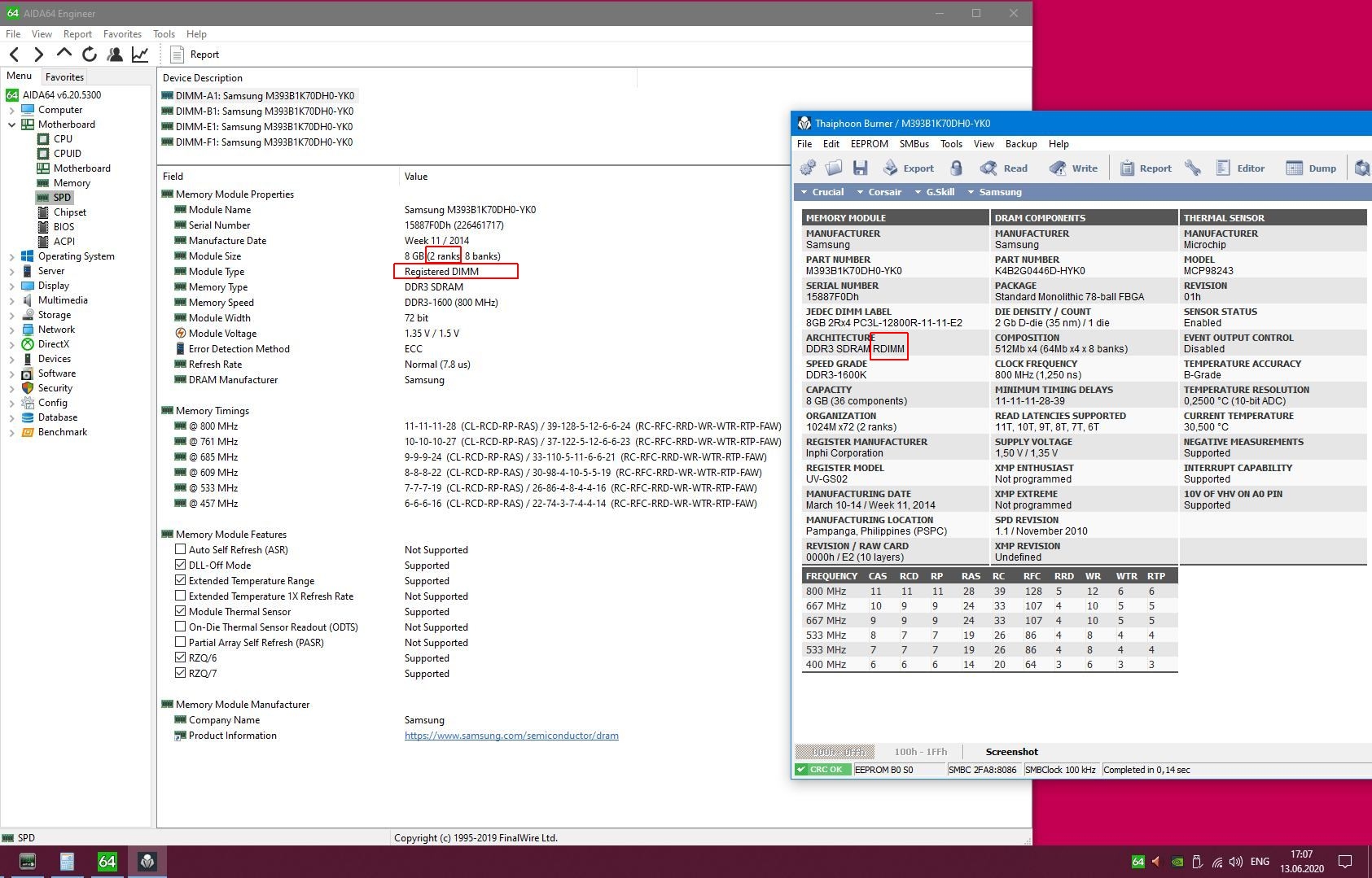

вот и выстави явно частоту 1333 и tRFC(DRAM REF Cycle Time)=240(эт с запасом) потом смотри, как будет с 4+8, потом меняй 4ку на 8ку и гляди, а так над настраивать на худшие тайминги из двух.
+ что у тя по характеристикам у этих 8гиговок vs 4 гиговая
DIMM-A1 Samsung M393B1K70DH0-YK0_255.jpg [ 529.73 КБ | Просмотров: 1504 ]

Регистрация: 13.04.2021
Я обновил процессор до i5 4430, 4гб запустилась сразу на частоте 1600, 8гиговые не завелись, на памяти есть наклейка PC3-12800R-Server-REG ECC, может ли это означать, что память будет работать только с серверными матерями и процами?
именно, в духе некоторых мамань+процов( они не все поддерживают DDR3 ибо база DDR4) Китайский LGA2011-3 (X99 Huananzhi, Jingsha, Aterminer, PLEXHD)
