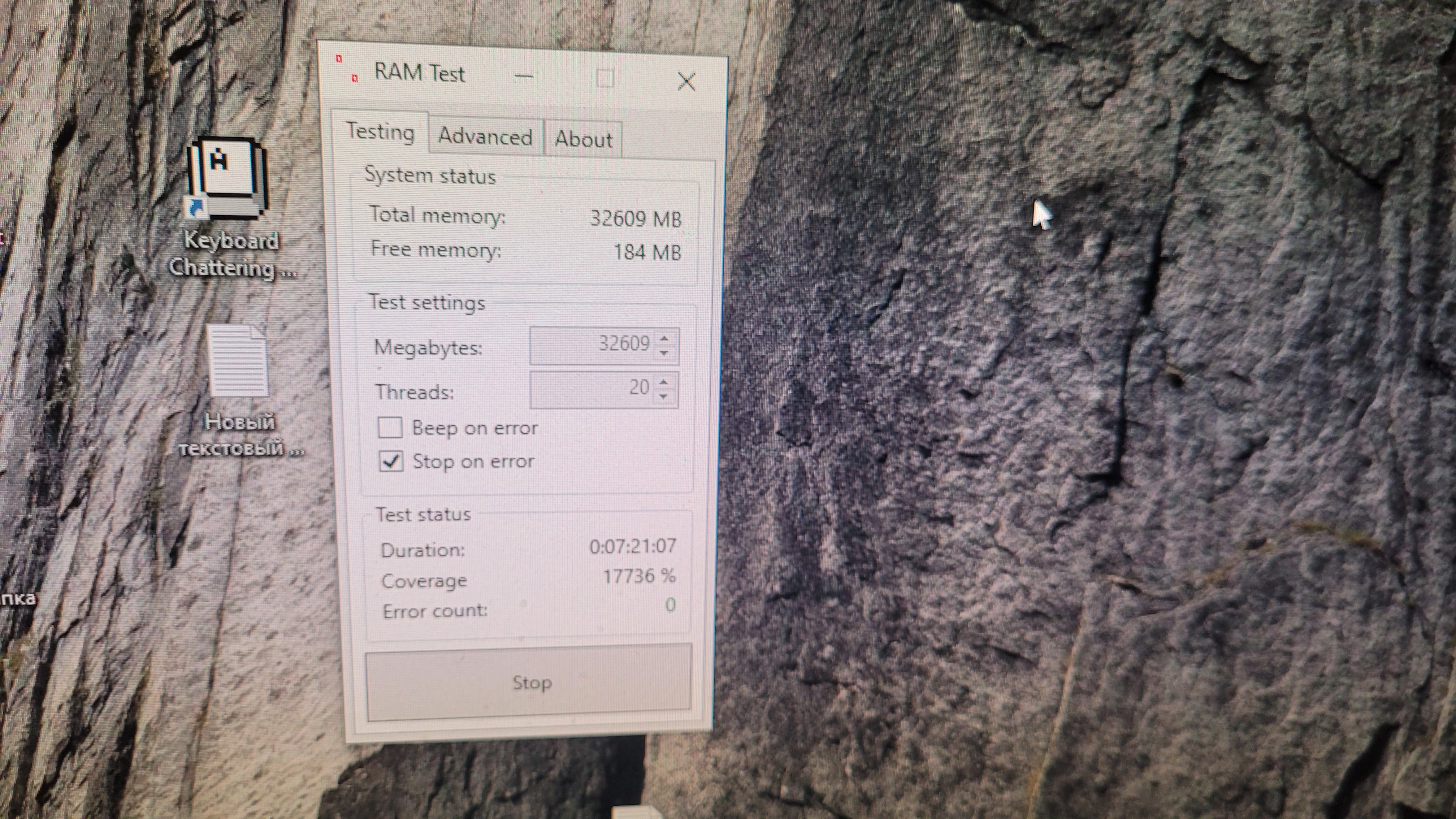

Сейчас вот, сижу и смотрю карху с включенным кэшем( нужно ли его обязательно включать?), уверен, что и 20 и 30к пройдет, но думаю на 20 остановлюсь , а ведь стоило только поставить intel mrc и slow training, вместо авто, после кучи перезагрузки и нестаьа
тык
20240105_055623.jpg [ 2.89 МБ | Просмотров: 1711 ]
Intel i5 14600kf 5,6/4,5+арктик360/Z790I EDGE WIFI/48GB DDR5 2*24T-Force[FF3D548G8200HC38EDC01]@8000 с36/4070 Ti SUPER JetStreamOC/Q34H144/HTCVIVE

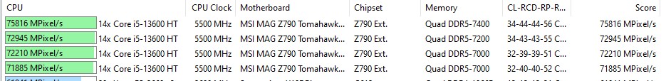

qot писал(а):
7200 - 73500-73700 , 7000- около 71500
7000 какие первички были?

diadiavaniar 32 42 42 54, на сколько помню, но тут вроде от версии аиды может зависеть

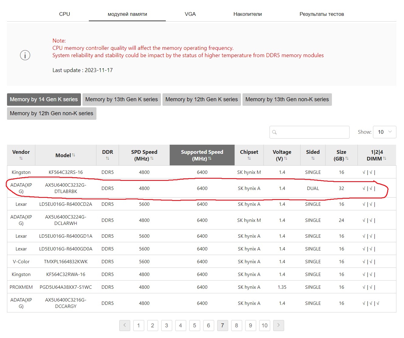

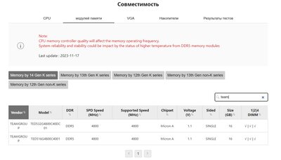

Про твою ситуацию - сколько у твоей платы максимум по QVL заявлен для китов 2 по 32???
Сам отвечу - 6400, а есть ли в QVL листе модули тимгруп? Отвечаю - 2 вида планок по 4800.
Еще вопросы есть?
Не нужно нытье на ОСН о том, что у них отборные планки с отборными процами на матерях по 6660-80к не гонятся на воде сравнивать со своим нытьем про частоты типа 6600 на бюджетной плате с первым попавшимся процом, с памятью которой нет даже в QVL листе.
Вы хотите от платы, купленной на сдачу с процессора - чтобы она нормально гнала дуалы, которые на ней даже не тестировали? и при этом на настройку готовы выделять 1 вечер в неделю, а на нытье несколько часов каждый день?
Тогда ддр5 не для вас.
Хотите чтобы все работало из коробки - покупайте память из QVL листа, запускайте профиль ХМП и если он не будет работать - можно любить голову производителям и памяти и платы.
В Вашей ситуации - хотелки не соответствуют действительности, слишком много хотите от бюджетной платы и научитесь QVL пользоваться.

team.jpg [ 146.3 КБ | Просмотров: 1510 ]
qvl.jpg [ 256.61 КБ | Просмотров: 1510 ]
