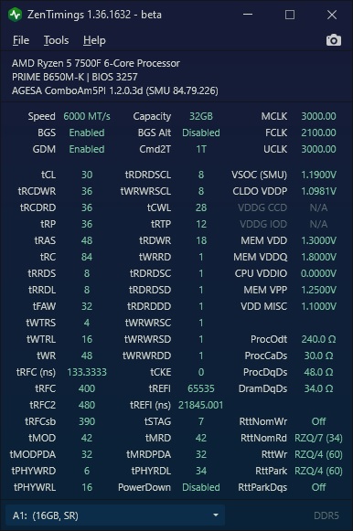

Товарищи, всем привет!
Могли бы вы вкратце объяснить что изменилось в разгоне озу на AM5 между AM4? Всё пытаюсь влиться в тусовку, но когда берусь за дело то вижу миллиард новых параметров и не понимаю что делать. Накинул вот такой разгон как на скрине, только одного не пойму, что с вольтажами и ProcODT, что с ним случилось? MEM VPP почему-то 1.25 в Zen, хотя в Hwinfo он 1.8 (1.82). Можете помочь разобраться? Спасибо :-)
zentimings
ZEN.jpg [ 83.96 КБ | Просмотров: 3136 ]
Ryzen 7500F, ASUS PRIME B650M-K, 2x16GB KingBank Hynix A-die(6400 CL32), Zotac RTX 5050, LIAN LI A3, DQ750, Samsung 980 Pro 1TB
Регистрация: 17.02.2019
Intra Если честно, не очень у вас тут тайминги)))

VDDIO=1.20V
Писали уже, что ZT поломался...VDDIO=0 не смущает?

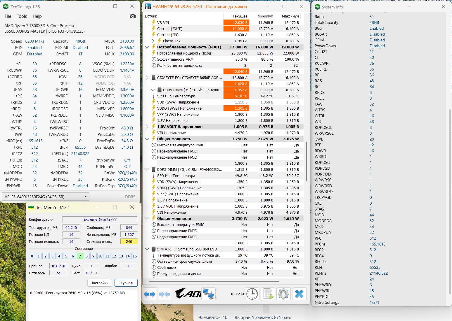

Мда, откатил на 33 биос, ошибки остались (а 34а теперь не качается с сайта).
Настроил все с нуля на всякий (без тонких настроек в шапке), поставил обратно 140 и снизил нитро до 1-2-1, вроде 10 минут без ошибок, но температура памяти +50 (+32 дома), видимо просто пора уже начинать включать сплитку :)
Снимок экрана 2025-06-08 192519.png [ 503.07 КБ | Просмотров: 2946 ]
7800x3d / LF2 360 / Master B650E / G.Skill 2x24 / RTX 5080 Vanguard / Bq DP12 1000
