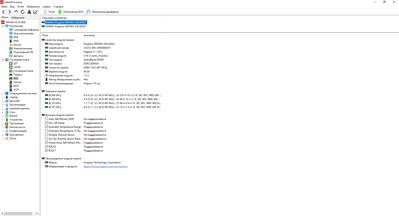

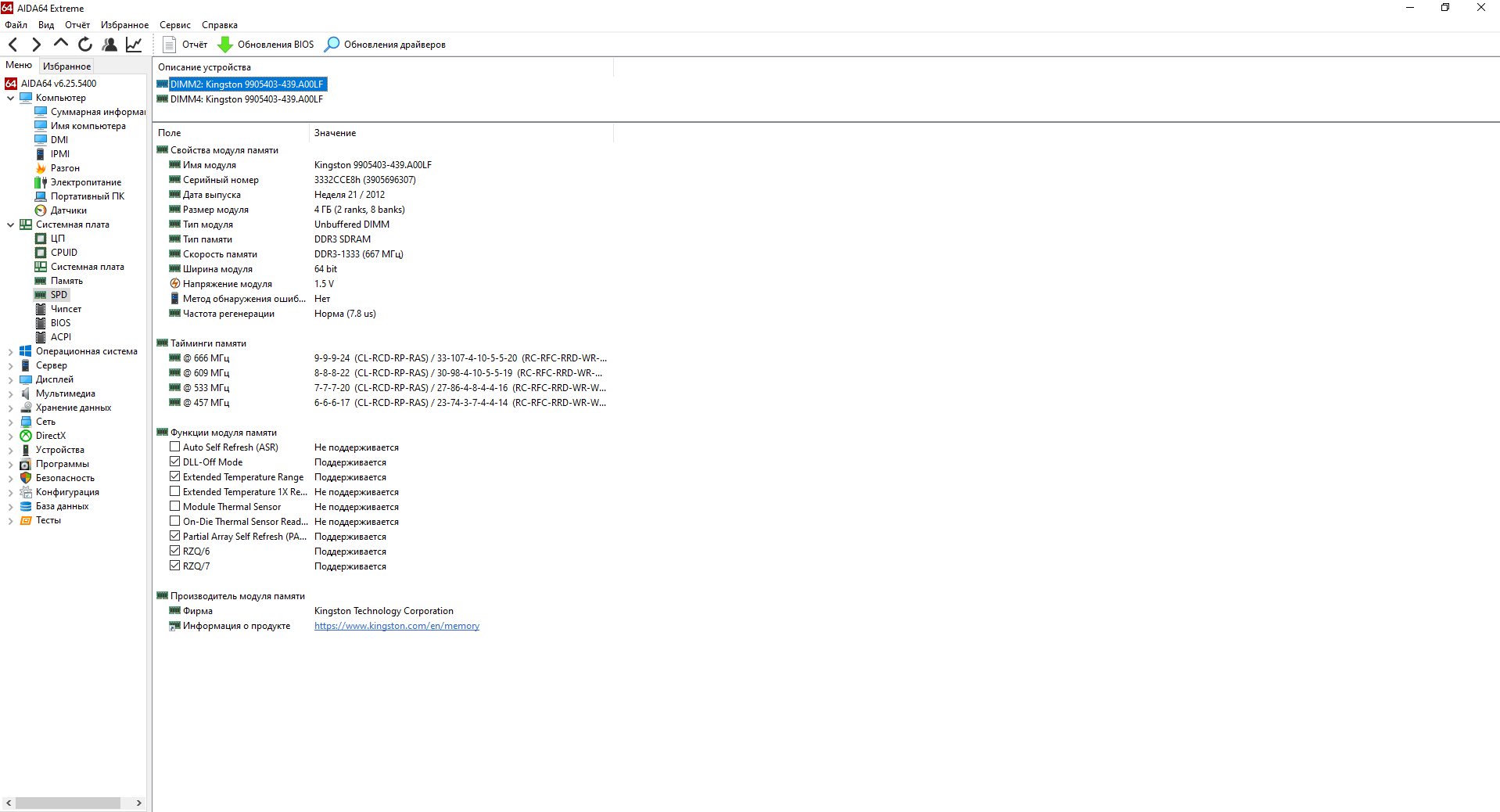

Здравствуйте.
1. У меня процессор i5-3570K, материнка ASUS P8Z77-V и ОЗУ на 1333 МГц. Я хотел бы разогнать ОЗУ, но дело в том, что мат. плата поддерживает до 2600 МГц, а процессор 1600 МГц. Правильно ли я понимаю, что даже если я разгоню ОЗУ до 1800-2100 МГц, то рабочими будут только 1600 МГц, а остальная частота останется номинальной, поскольку процессор не поддерживает больше 1600 МГц?
2. Только при разгоне процессора я смогу воспользоваться 1800-2100 МГц?
3. Посмотрел, у меня модель ОЗУ Kingston KHX1600C9D3K2/8G. Получается, что память на 1600 МГц. Тогда почему в AIDA64 и других программах память отражается как 1333 Мгц? (скрин)
процессор "не поддерживает" 1600+ точно также, как и память "не поддерживает" 1333+. Контроллер памяти точно также разгоняется.
разгон ядер процессора не имеет никакого отношения к разгону памяти.
потому что у вас не KHX1600C9D3K2/8G, а 9905403-439.A00LF 4GB 240pin DIMM DDR3, так в аиде написано. Вы же сами ее выделили на скриншоте
У меня именно KHX1600C9D3K2/8G, но после выставления частоты 1600 МГц в BIOS все равно AIDA показывает 1333 МГц. Почему?
Когда в BIOS указана Максимальная частота Авто, то выставляется 1333 МГц. Почему?
Почему после ручной установки 1600 МГц параметры Turbo Ratio и Управление соотношением синхронизации меняются на "Вручную" и "Вкл." соответственно? Я поменял на Авто

Вкладка в АИДЕ SPD показывает только зашитые в память предустановки. Там нет 800(1600), маркировка вам врёт. Установка частоты памяти вручную в этом разделе не отображается.
Добавлено спустя 4 минуты 54 секунды:
Фактическую частоту памяти можно посмотреть в разделе системная плата. Фактические тайминги - чипсет северный мост.
А ещё можно нажать в меню заголовка сервис - тест кэша и памяти.

На тестах в AIDA и в CPU-Z видно же, что 1600 МГц. Как может быть 1333 Мгц, которые указаны в SPD?
SPD = то что зашито в память, видите там профиль на 800? А то где я вам показал это то что вы сами установили = для планок это уже разгон.
