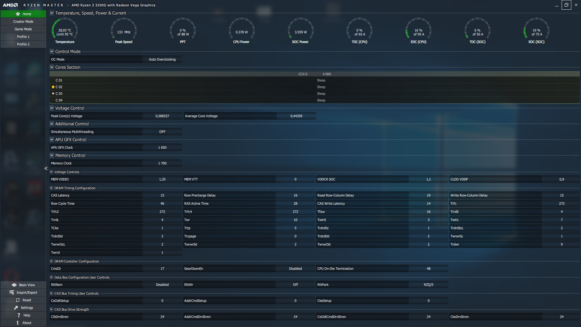

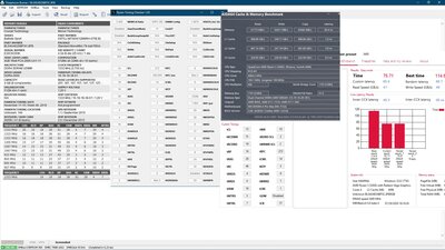

Регистрация: 28.06.2020
может поможет
Добавлено спустя 13 минут 46 секунд:
ryzenmaster.jpg [ 330.69 КБ | Просмотров: 3457 ]
3400.jpg [ 527.2 КБ | Просмотров: 3462 ]
Ryzen 3 3200G
MSI B450M-A PRO MAX
2х4Gb-Crucial BLS4G4D26BFSC

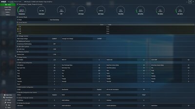

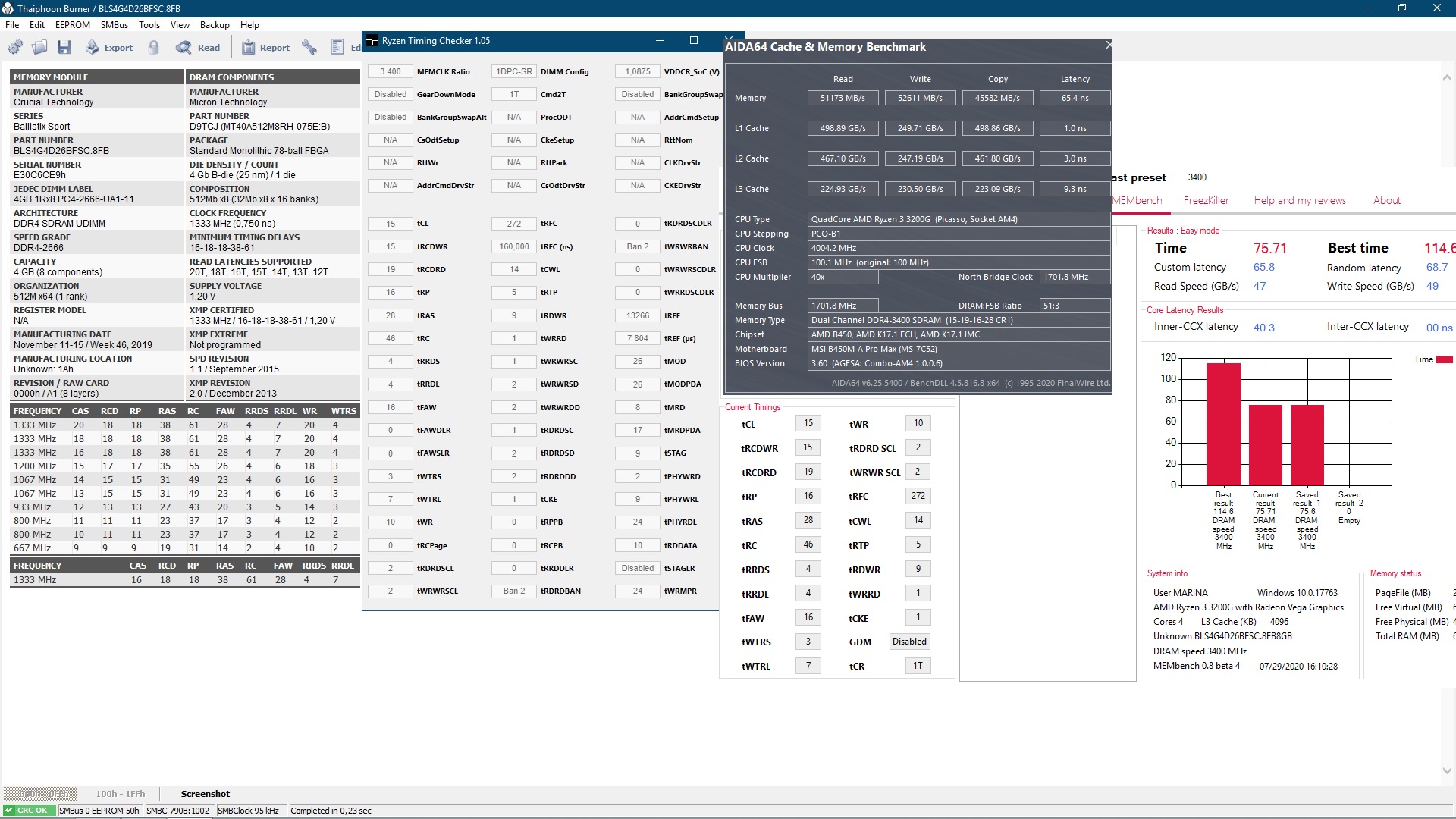

Добрый день!
На 3400 комп прекрасно работает
На 3466 работает пока слишком не загружу память (вылетает в синий экран)
На 3600 заходит в Windows и зависает
Как стабилизировать работу хотя бы на 3466 (настройками)
3400.jpg [ 527.2 КБ | Просмотров: 787 ]
ryzenmaster.jpg [ 330.69 КБ | Просмотров: 787 ]
Ryzen 3 3200G
MSI B450M-A PRO MAX
Регистрация: 10.02.2010
ada64 под процессор в твоей подписи оптимально будет настроить 3200 с14 если эта память вывезет или 3400с14 или вообще хоть как то по минимум ужать 3200-3400
тут 4 ядра, о каких 3600 ты говоришь. ему это не надо и даже вредно, лучше как сказал выше 3200-3400 стараться ужать максимально
│R9 9950X│Gigabyte X870 Aorus Elite WiFi7 Ice│Ripjaws S5 Hynix A-die│RTX 5070│DEEPCOOL LE360 V2│Fractal Design Define S│Thermaltake Toughpower PT 1200W│
