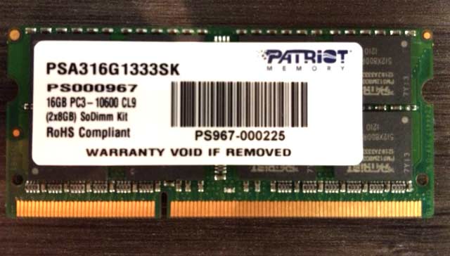

На днях получил уведомление о наличии защиты SPD EEPROM на модуле DDR3 SO-DIMM производства Patriot Memory. Человек решил заменить штатный модуль оперативной памяти своего Macbook на 2х8 ГБ с последующей прошивкой спидбина DDR3-1066 для совместимости. Как оказалось, на Patriot PSA316G1333SK установлена SPD микросхема серии 24С02 с защитой всех 256 байтов через WP-вывод.
Patriot-PSA316G1333SK.jpg [ 30.31 КБ | Просмотров: 5946 ]

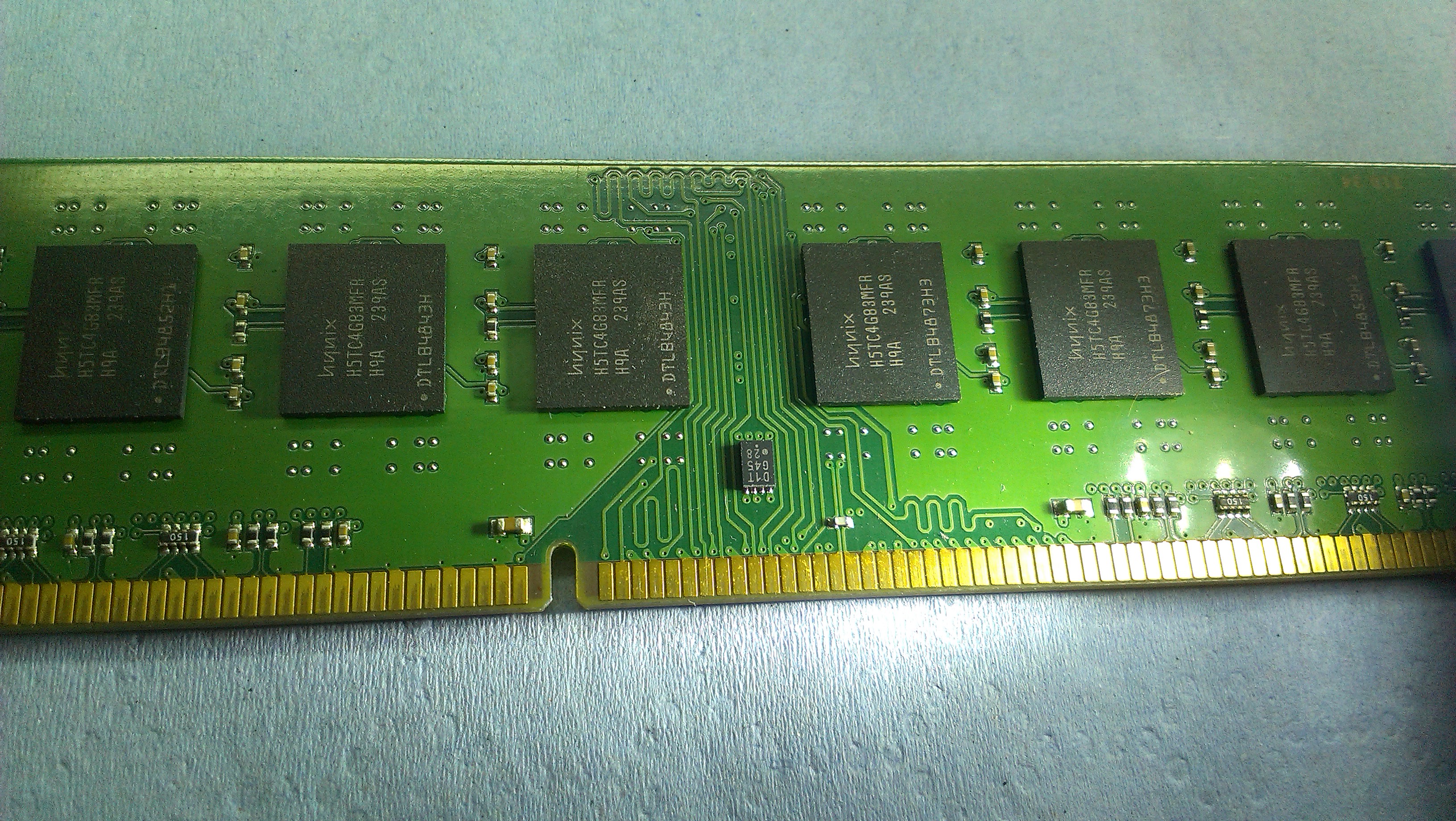

Два года назад, купил DDR3 Kingston KHX21C11T2K2_16X.
Сразу же спилил гребешки радиатора, так как не лезло в CarPc.
Провалялись планки два года, не разу ни куда не втыкал.
Очень трепетно относился к статике.
И вот финал: Воткнул в Z77 Stinger. Одна работает, другая - не стартует Биос. Код ошибки-55
На других материнках та же самая картина.
Покупал по цене 5тр с копейками. сейчас цена достигла до 16т.р
Чип памяти заменить не проблема, но хотел проверить и сравнить прошивки и был удивлен тем, что расшифровку EEPROM
нигде не нашел. На контроллере SPD: D1T G45 *28. Очень похоже на ON Semiconductor CAT34C02, но они вроде как для DDR2.
И совсем не похоже на Atmel AT30TSE002B. Кто ни будь может помочь определить EEPROM? Думаю прошивать на выпаянном DDR3 слоте из материнки и программатором ChipProg-48
Регистрация: 01.12.2002
Serdgii, 2-проводные i2c-микросхемы 34C02/24C02 в корпусе TSSOP8 без термосенсора электрически совместимы с PCB модулями любых архитектур, будь то PC SDRAM или DDR3 SDRAM, кроме DDR4 SDRAM. В вашем случае SPD ППЗУ без термосенсора, т.е. это точно не Atmel AT30TSE002B, иначе бы микросхема идентифицировалась бы Тайфуном, как и любые другие с TS. Фото микросхемы не помешало бы.

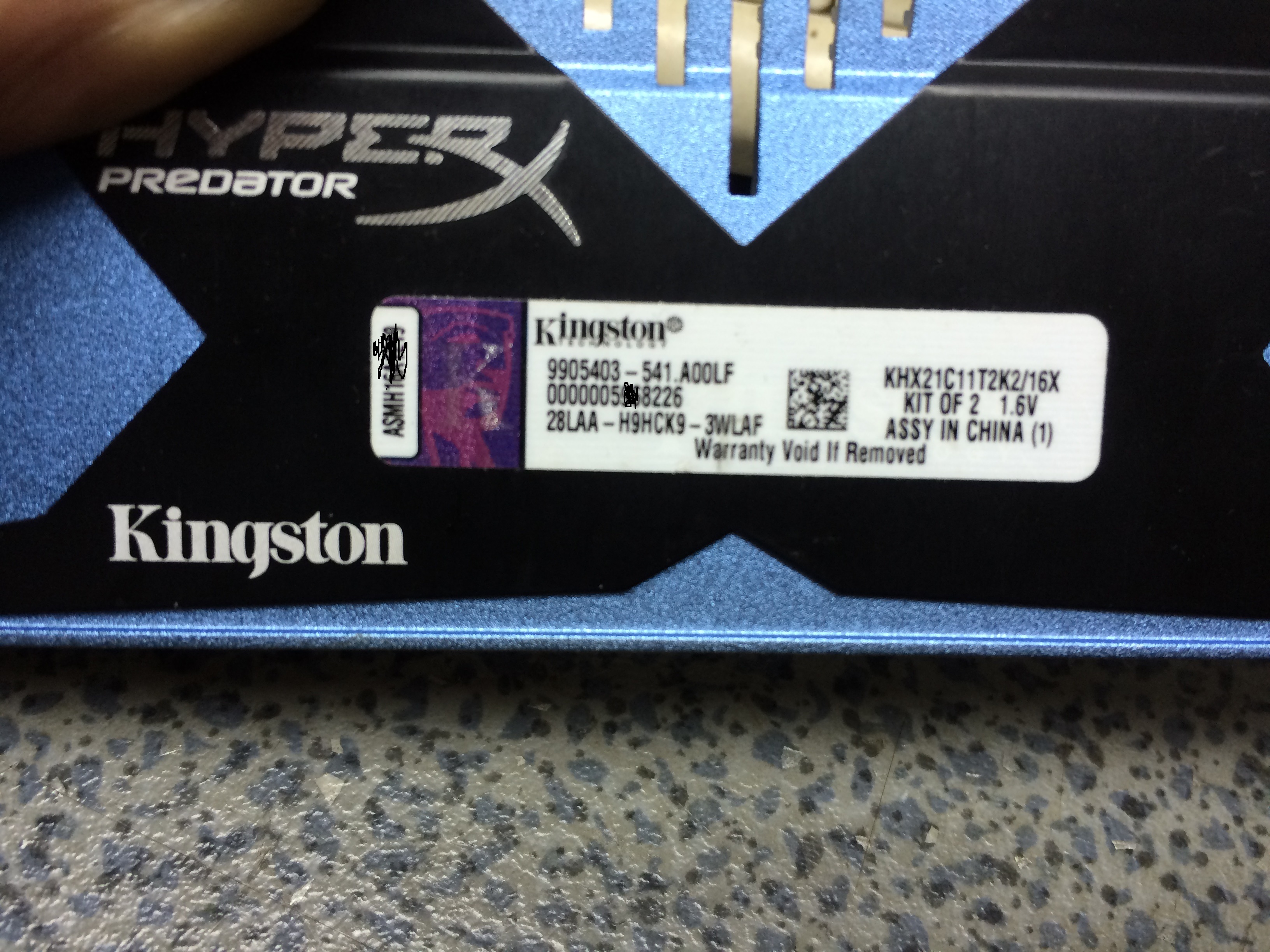

Kingston HYPER Predator
KHX21C11T2K2/16X
Serdgii, OnSemi CAT34C02-D, две маркерные точки есть только у Catalyst (OnSemi).
