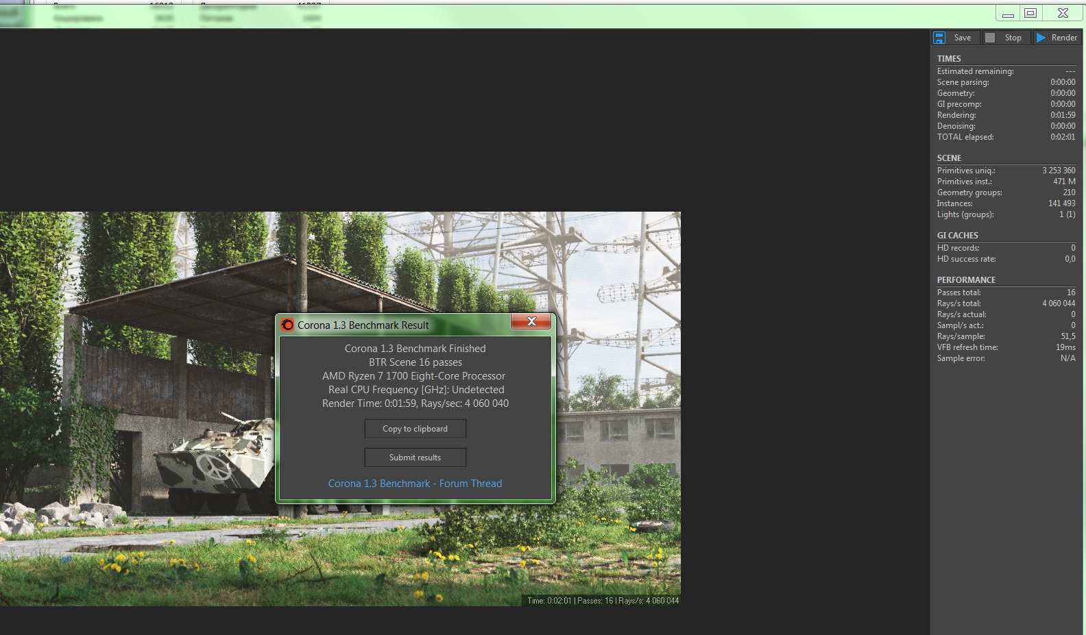

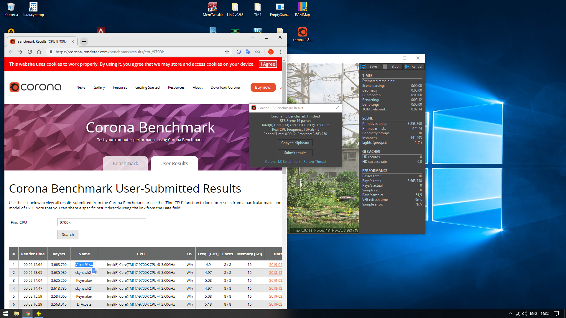

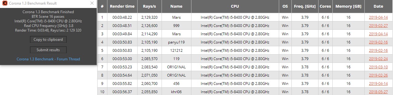

Фото: 6

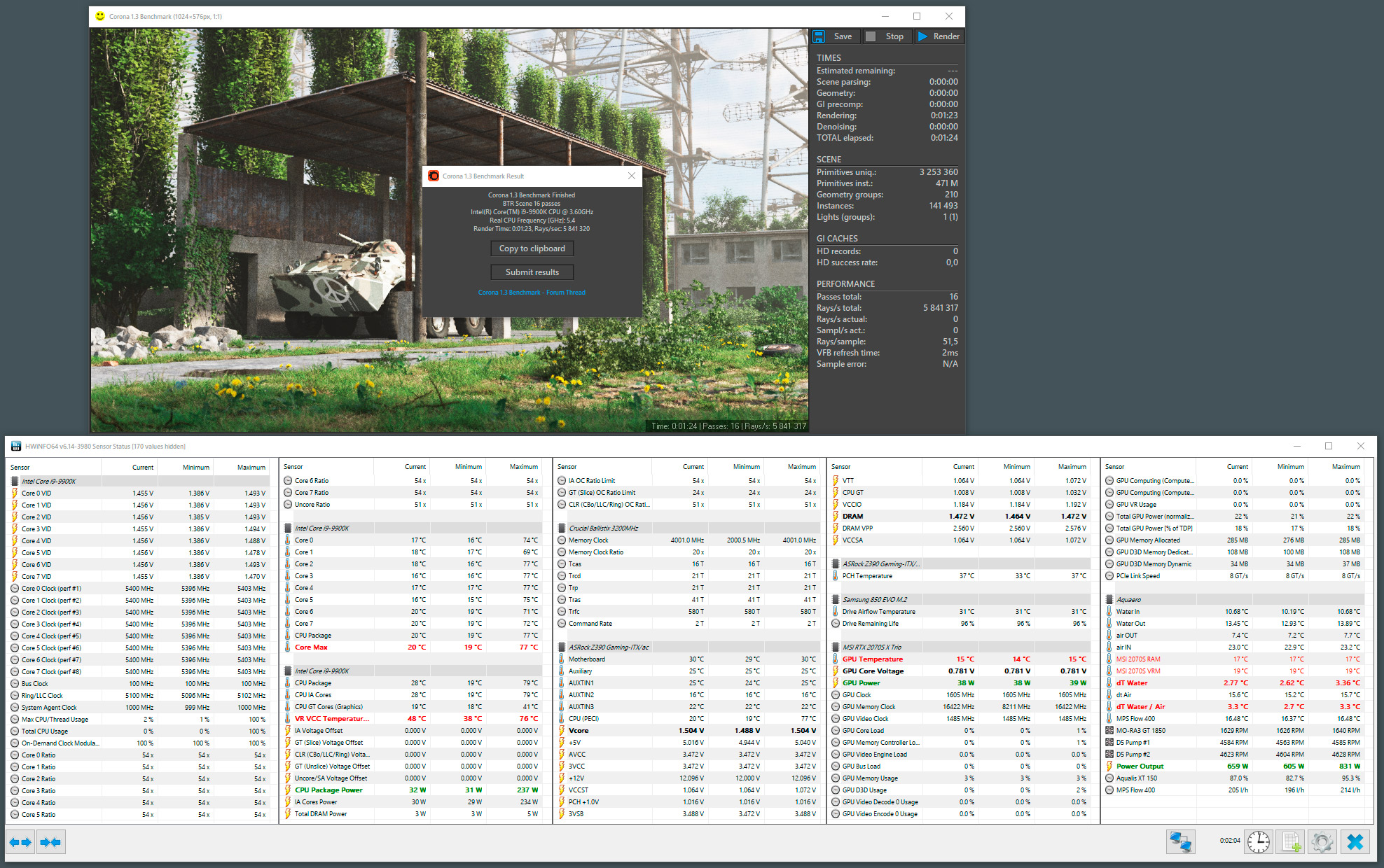

Вот еще корона. Просто с ноги в топ, все кукурузеры 5гигагерцовые позади ^^
Хороший бенчмарк, большие цифры показывает :D

Тоже прогнал, проц без скальпа :-)
https://corona-renderer.com/benchmark/results/cpu/8086k

fly1ngh1gh отлично. Тут вот кстати и видно, что 8086 ака 8700к в целом мощнее,чем 9700к, но только если программа умеет утилизировать в сотку весь конвеер на всех ядрах. Увы,таких программ днем с огнем не найти

Чуть подправил результат :oops:
Да все эти процы одной категории. 9700к - танк(8 чистых ядер), 8700к/8086k - ловкач(12 потоков) :beer:

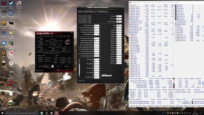

а у меня
так

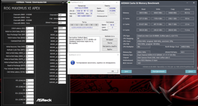

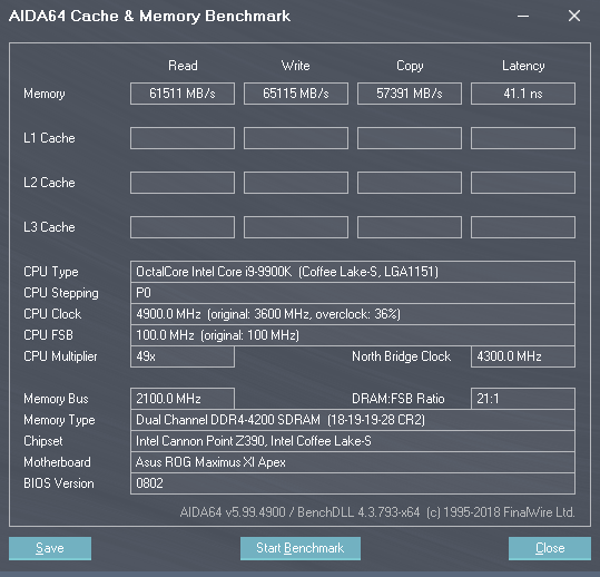

Погнал память до 4133 и спокойно топ взял. :-)
corona.jpg [ 121.17 КБ | Просмотров: 1301 ]

drunk3510 писал(а):
а у меня
конечно райзеновский SMT тащит. Одна из сильных сторон, интеловский инвалидный HT просто курит в сторонке.
Mars19 писал(а):
топ взял.
Поздравляю!)
Пока там не особо много азотных гонятелей, можем мы,простые люди, посидеть в топах)

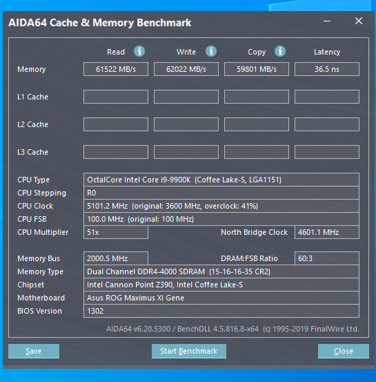

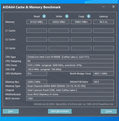

Регистрация: 14.04.2019

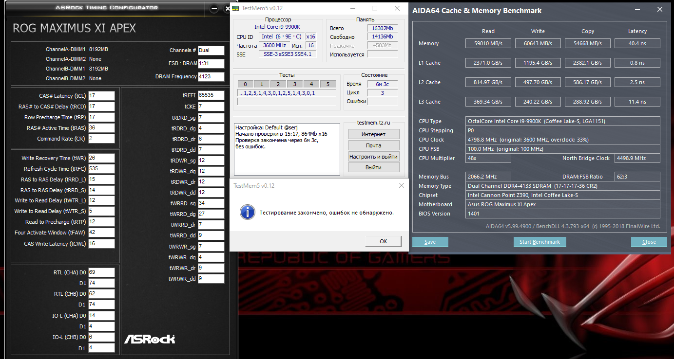

там правда память на 3533 была,скрин старый с этой темы. щас на 3466 перепроверил, поменьше немного )

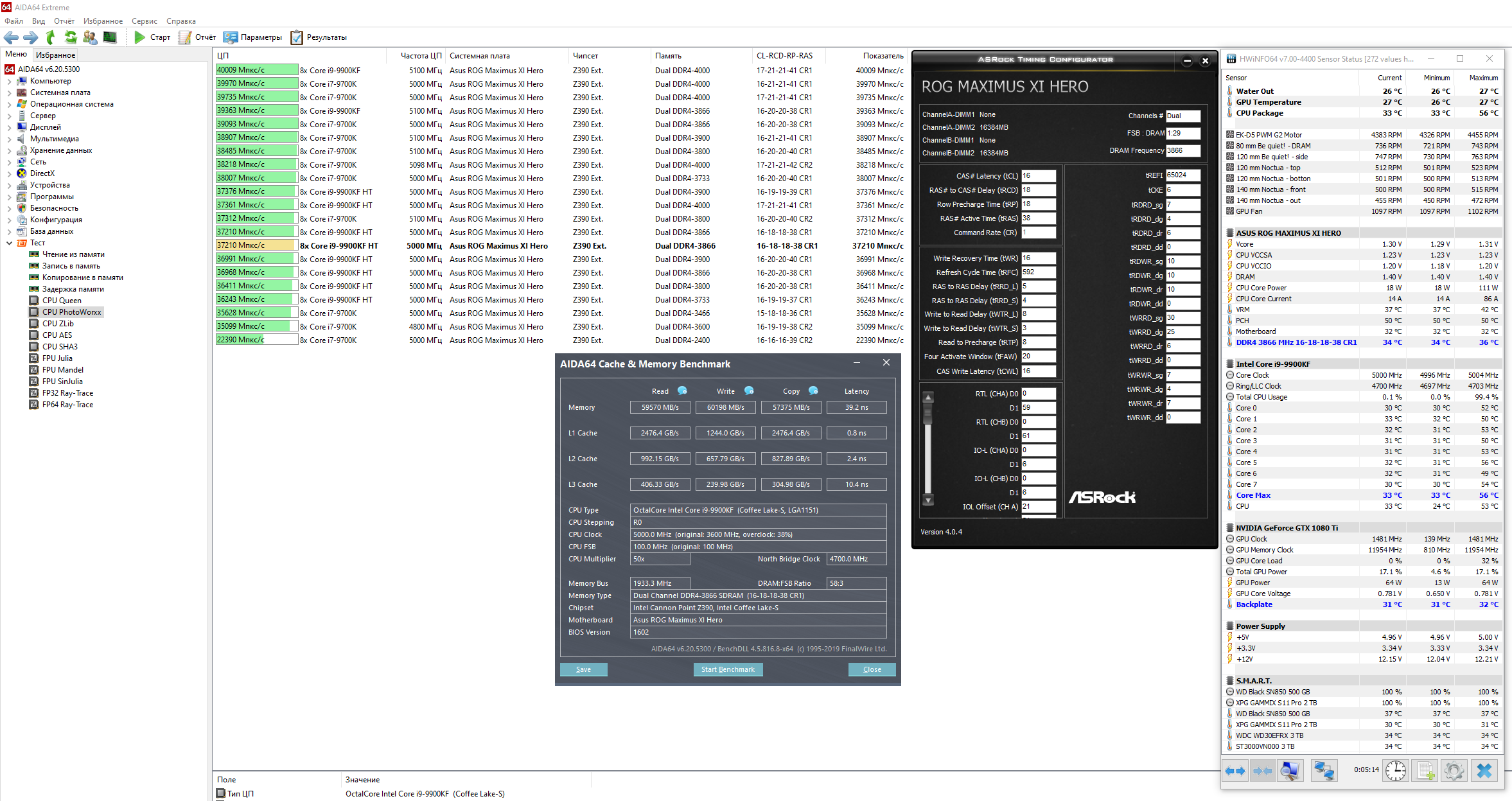

12131415.jpg [ 358.98 КБ | Просмотров: 1290 ]

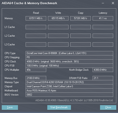

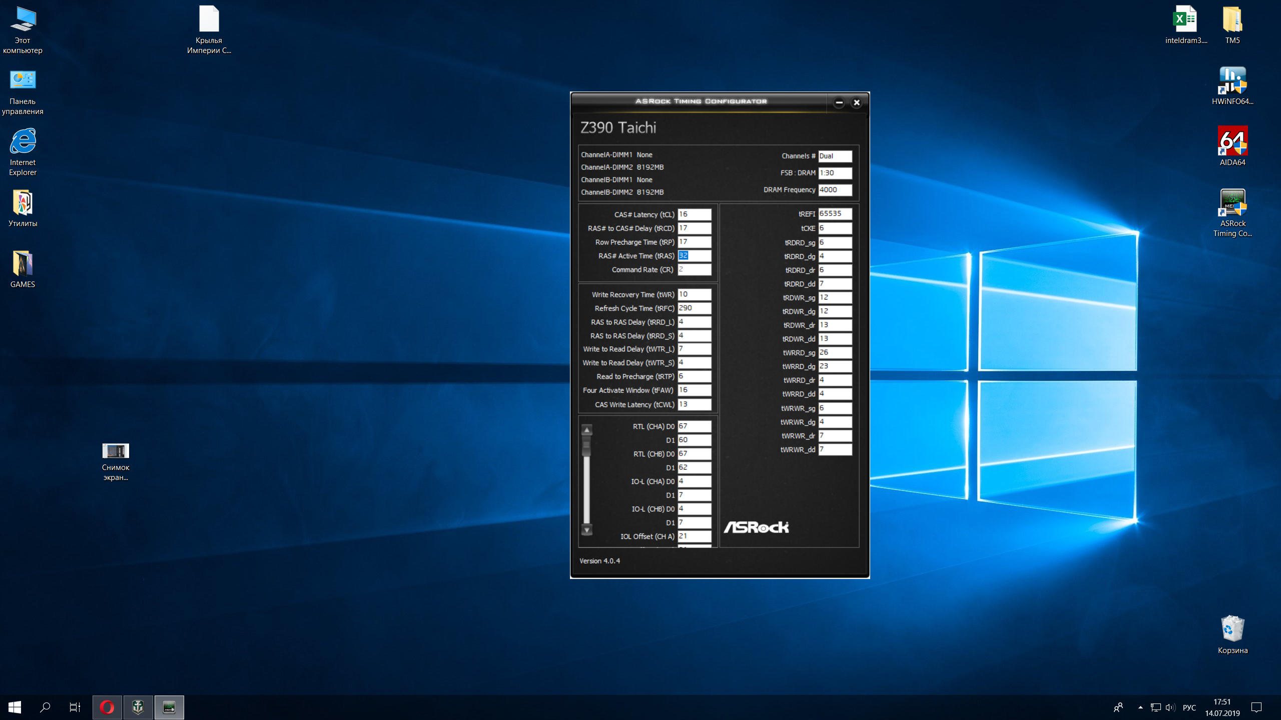

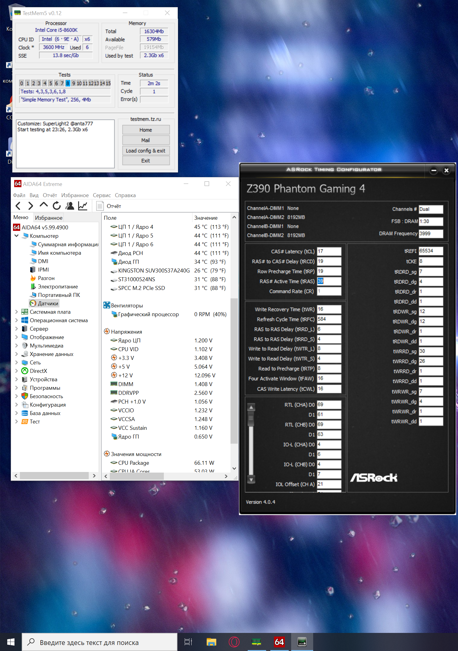

Регистрация: 05.12.2013
Откуда: СПб

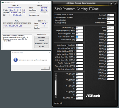

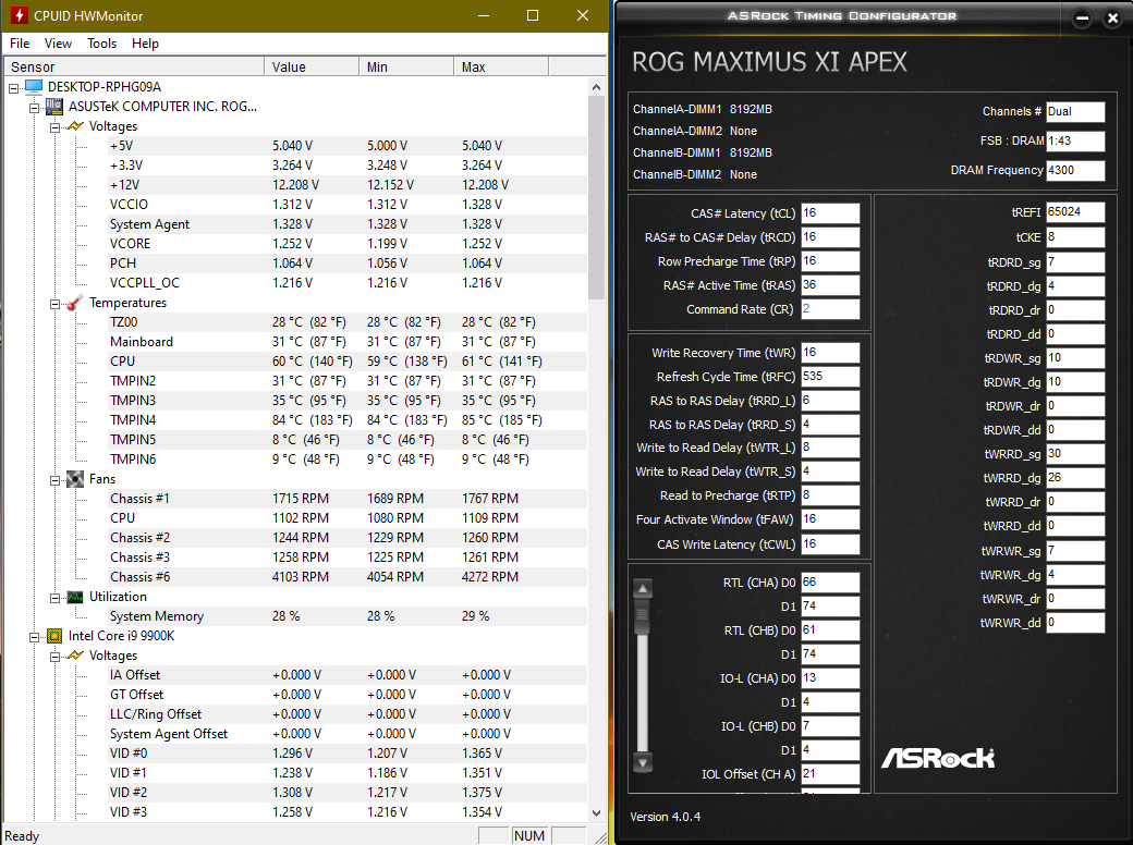

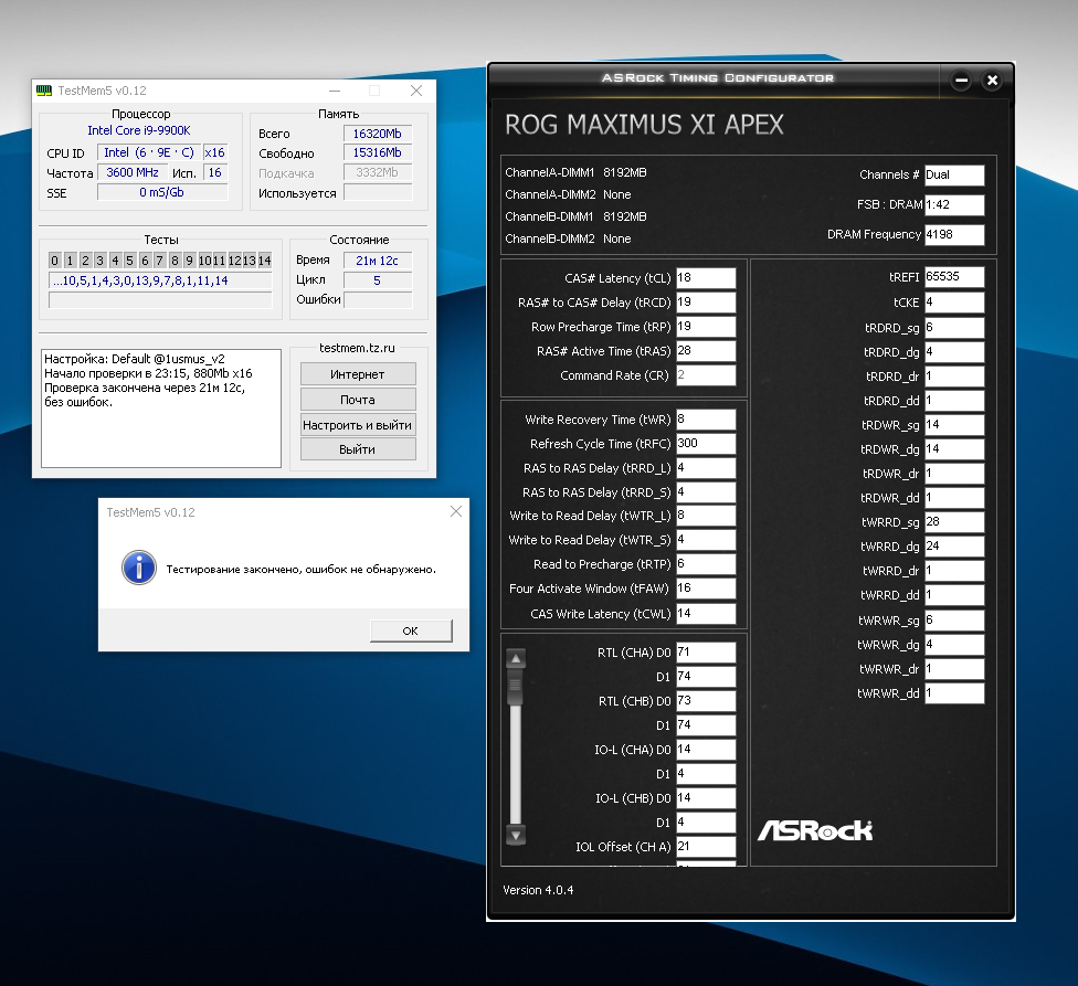

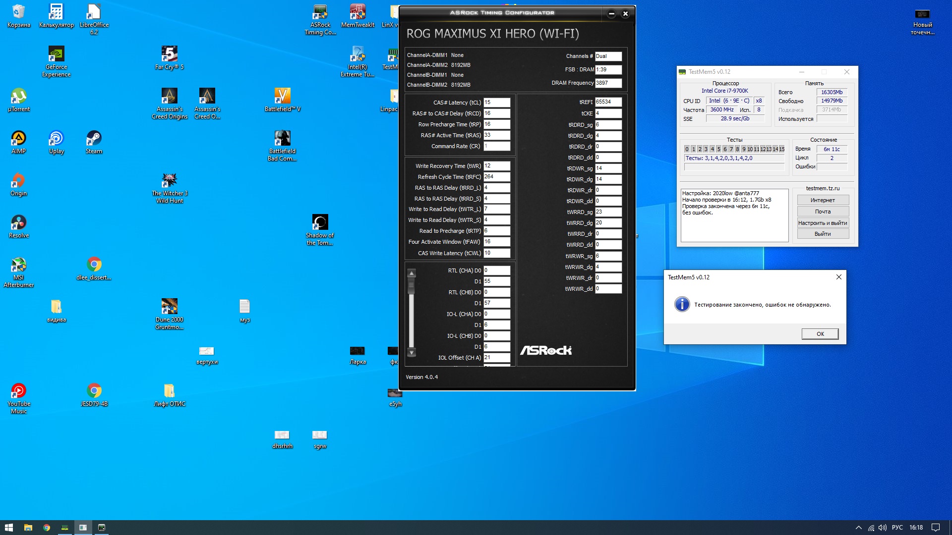

подскажите, что можно подправить?
как снизить задержку?
4200cl18_3.png [ 66.64 КБ | Просмотров: 1230 ]
Screenshot_4.png [ 335.57 КБ | Просмотров: 1230 ]
https://corona-renderer.com/benchmark/result/23791
#77#77
а то память не так разогнал :D

Регистрация: 14.10.2010
Откуда: Самара
Фото: 17

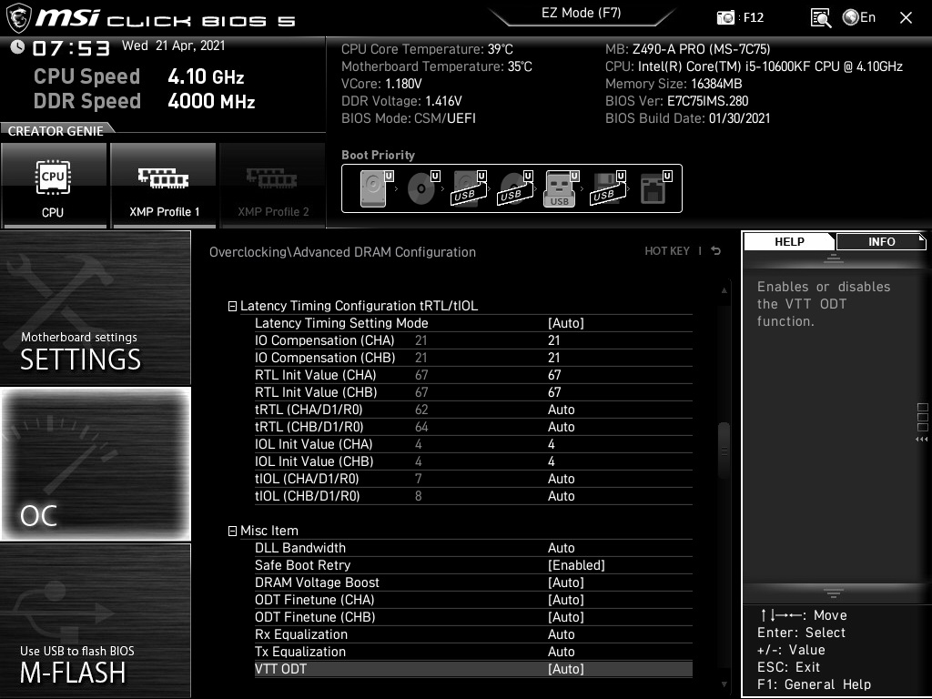

Defcon_Rec RTL высоковат. Пробуйте уменьшать IOL-Offset.

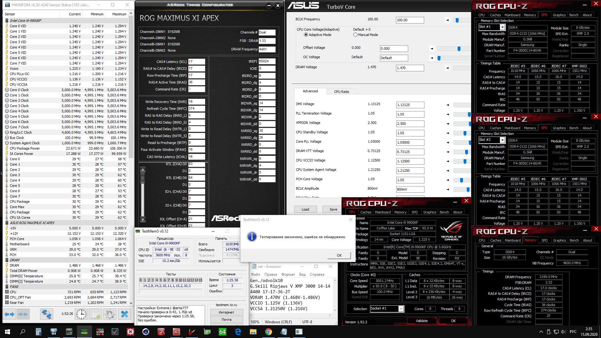

Регистрация: 04.06.2017
Фото: 6

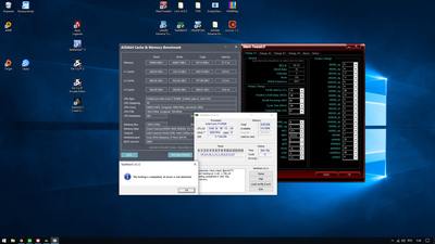

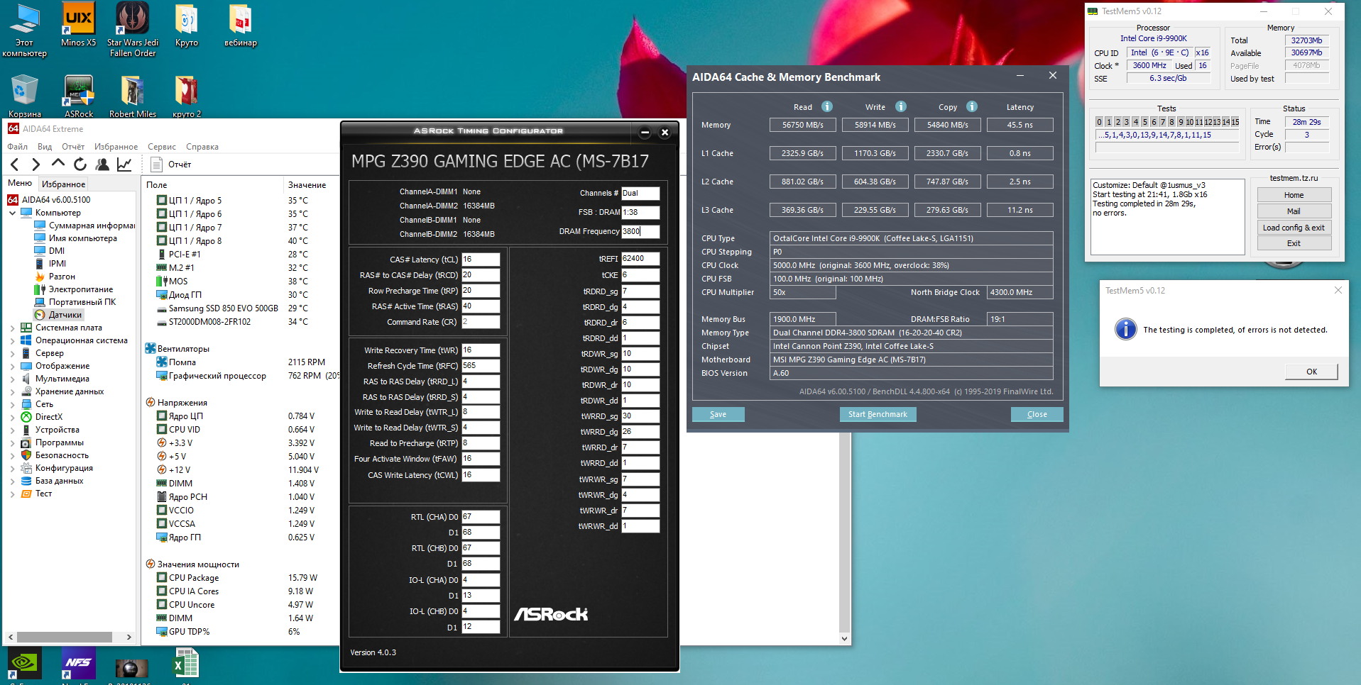

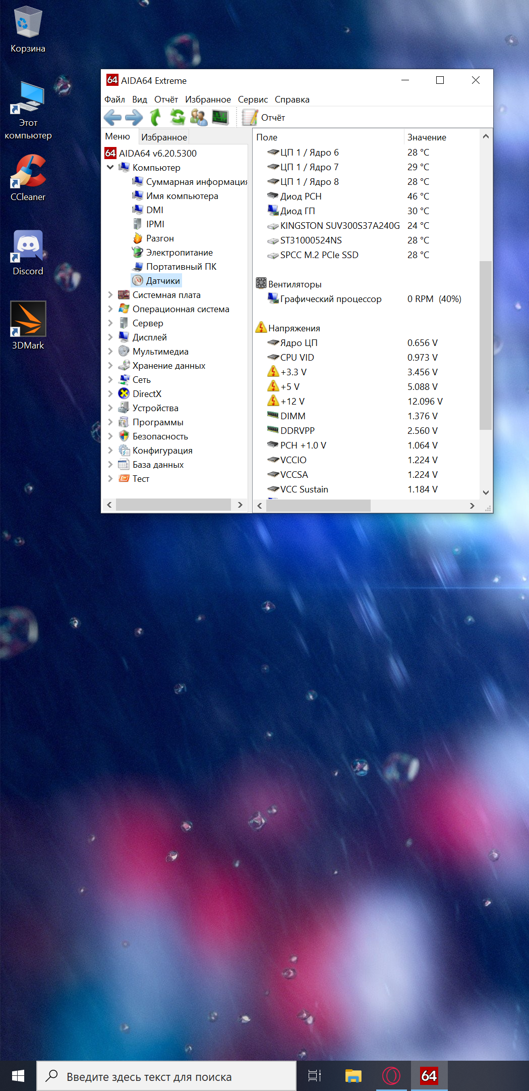

Desktop Screenshot 2019.04.15 - 01.54.20.99.png [ 810.98 КБ | Просмотров: 1124 ]

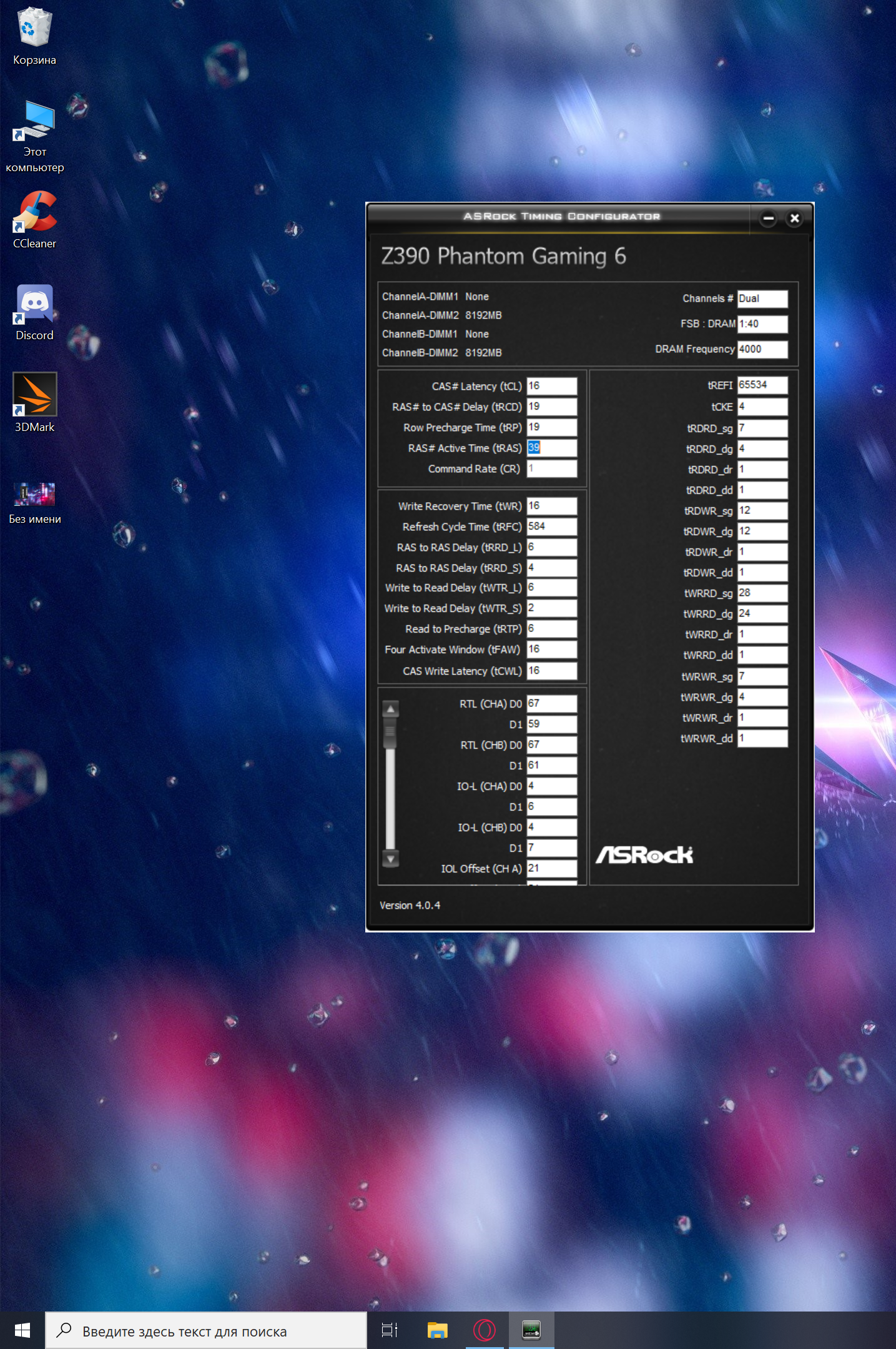

Регистрация: 17.09.2013
Откуда: Владивосток

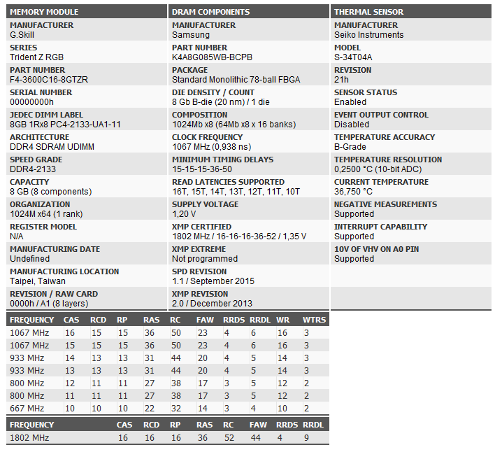

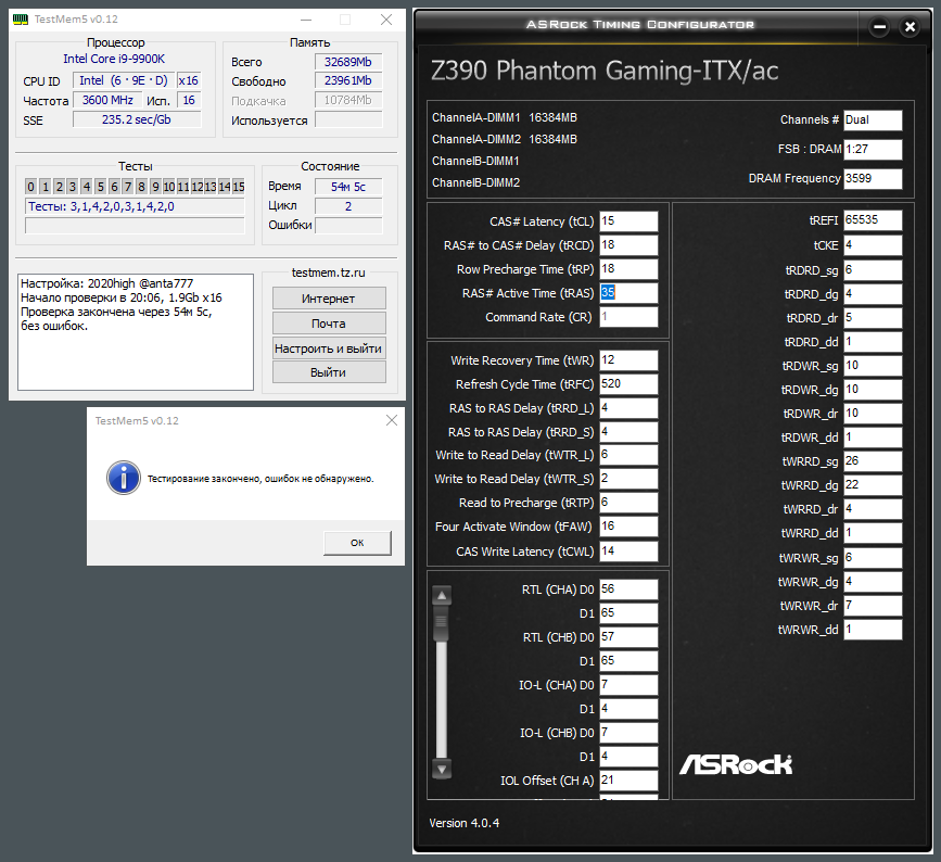

Посоветуйте пожалуйста какие ещё вторичные тайминги можно безболезненно "подкрутить"
Память Corsair Vengeance LPX CMK16GX4M2B3200C14 (14 16 16 36) 2x8Gb Samsung E-Die
Timings

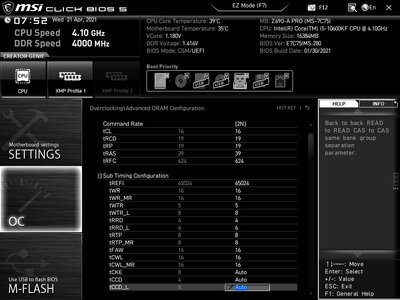

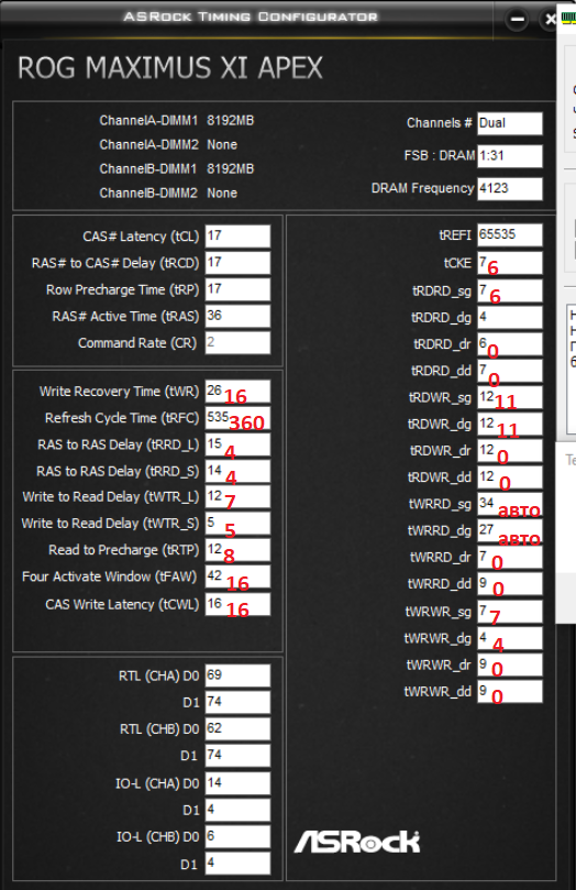

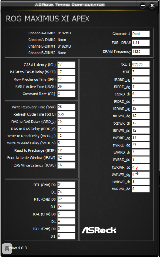

Сидел, и тут вдруг вспомнил,что у меня G.Skill работал на таймингах от HOF, а значит наверняка он может и получше. Подкрутил маленько. Tcke 2 тестирую
Классно! :good:
Фото: 6
vorvort писал(а):
4700 CR1
У меня нет апекса, отборного 9900к и памяти уровня 500$.
Интересно почему у меня tCKE без проблем работает в диапазоне 0-4, когда у всех 4 якобы круто.
И интересно как выключить pdm не из винды. Или из винды, но навсегда.
Добавлено спустя 8 минут 39 секунд:
Kot125VL
По порядку с trc:
42(43)
Авто
TRC * 6(8)
10
3
8
4
6
8
16
13
Выделенные цветом менять группой, они зависимы. Остальное по одному. Каждое значение тестировать после изменения.
Откуда: Владивосток
По порядку с trc:
42(43)
Авто
TRC * 6(8)
10
3
8
4
6
8
16
13
Параметр tRRD_S Материнка не даёт выставить ниже 4. А параметр tRC ниже 46 и система уже не стартует.
Вот ещё немного поднастроил.
Timings
Как думаете дальнейшее понижение таймингов целесообразно с точки зрения производительности?
Так я же 4 и написал
Интересно..
Откуда: СПб
а как это делается? или где об этом почитать?
со вторичными и третичными вроде разобрался сам, а тут вообще не понял.
какой вообще принцип?
