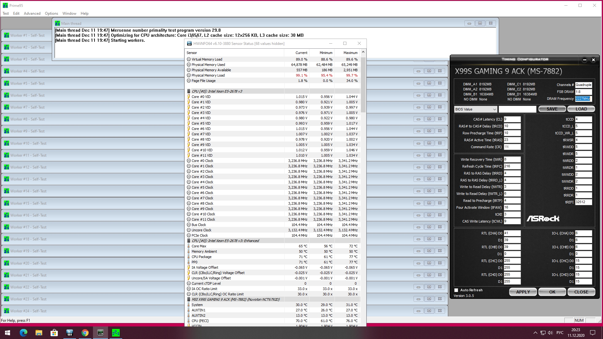

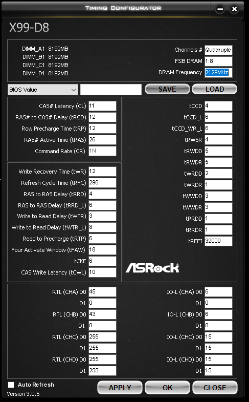

BOBKOC, можете подсказать по таймингам? Пока что сделал как на скрине. CL меньше 12 не берет, висит на пост-коде b7. tRCD на 11 работает, но есть ошибки WHEA. tRP стабильно работает на 11.
Собственно пара вопросов. Как "правильнее" сделать. Оставить tRP 12 или 11? tCWL ставил 10, тоже вроде стабильно работает. Есть смысл ставить 10 или оставить 12? Может что ещё подкрутить?
Память серверная Самсунг, вроде одноранговая ddr4 2133.
ну тайминговый стандарт ты освоил, осталось разве что Обсуждение и разгон оперативной памяти на китайских Х99 #16938631 задействовать, да профиль создать в асроке↓ если действит одноранги
major.jpg [ 575.15 КБ | Просмотров: 2491 ]
+ можно поизголятся всяко-разно : опустить tCWL до 8(минимум tCL-4 для однорангов и по СPUPhotoWorxx cмотришь есть ли приход от этого опускания) и tRAS до 16(12 это будет твой минимум) эт если науке уже не следовать и хочется поэкспериментить ;)

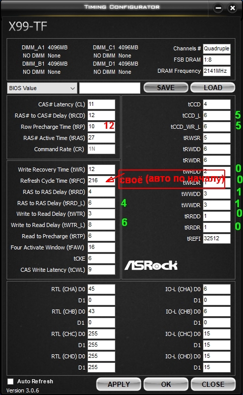

Kiber_ писал(а):
Что еще приложить - не знаю
ну как бы все намёки были здесь Китайский LGA2011-3 (X99 Huananzhi, Jingsha, Aterminer, PLEXHD) #16815306 ещё ранее упомянуты ;)
+ глядя на тобой приложенное:
у тебя и получается нечто среднее из 2
@ 1128 МГц (XMP) 11-13-13-30 (CL-RCD-RP-RAS)
@ 1025 МГц (XMP) 10-12-12-27 (CL-RCD-RP-RAS)
и по большому счёту надо глядеть что там у тебя по tCWL, эт если мыслить снижаться до tCL=10(но надежда призрачна ;) ) вместо твоих tCL=11
+ СR=1 сделать, а не 2 как сейчас.
чтот в этом духе↓
kaban_BY.jpg [ 230.96 КБ | Просмотров: 2279 ]
должно по вторичкам быть, ну и таймингам
тут Обсуждение и разгон оперативной памяти на китайских Х99 #17180990 и далее по детальнее разворачиваются события.

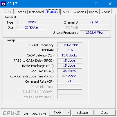

Итого:
1. 15-15-15-35-374-CR2 - Сток.
2. 11-12-12-26-294-CR2 - Последняя рабочая.
3. 11-12-12-28-296-CR1.
Для стабильности откатил немного tRAS до 28, в соответствии с рекомендациями и снизил CR до 1.
Получил небольшое улучшение по latency и скоростям.
4. 11-12-12-26-296-CR1-REFI32000.
Снижение tRAS до 28 и повышение REFI до 32000 дали неплохой прирост по latency.
5. 11-12-12-26-296-CR1-REFI32000-RTP6-FAW16-CWL11-tRC40.
Картинок не сохранилось, но там была замечена нестабильность.
6. 11-12-12-26-296-CR1-REFI32000-RTP6-FAW16-CWL10-tRC38.
Подтвердилась нестабильность в работе L2 кэша процессора, что стало видно на нескольких замерах скорости работы.
10-12-12-26 не взлетела - Windows не загрузилась.
Откатился немного назад до
7. 11-12-12-26-296-CR1-REFI32000-RTP6-FAW18-CWL10-tRC44.
Кажется ведет себя стабильно.
Имеющиеся картинки/отчеты выложил в https://drive.google.com/drive/folders/ ... sp=sharing
Вот теперь точно можно утверждать что я довел скорость HyperX до уровня своего же Samsung из Общие вопросы по Оперативной памяти #17282300
Вопрос в том, даст ли Crucial Ballistix на Micron E-Die лучшую latency и пропускную способность.
Например, Crucial Ballistix BL2K16G30C15U4 2х16 Gb.
Сколько можно выгадать

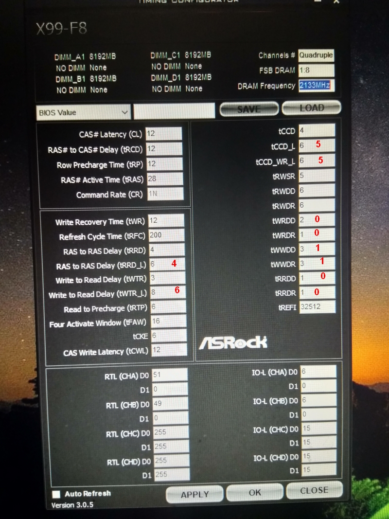

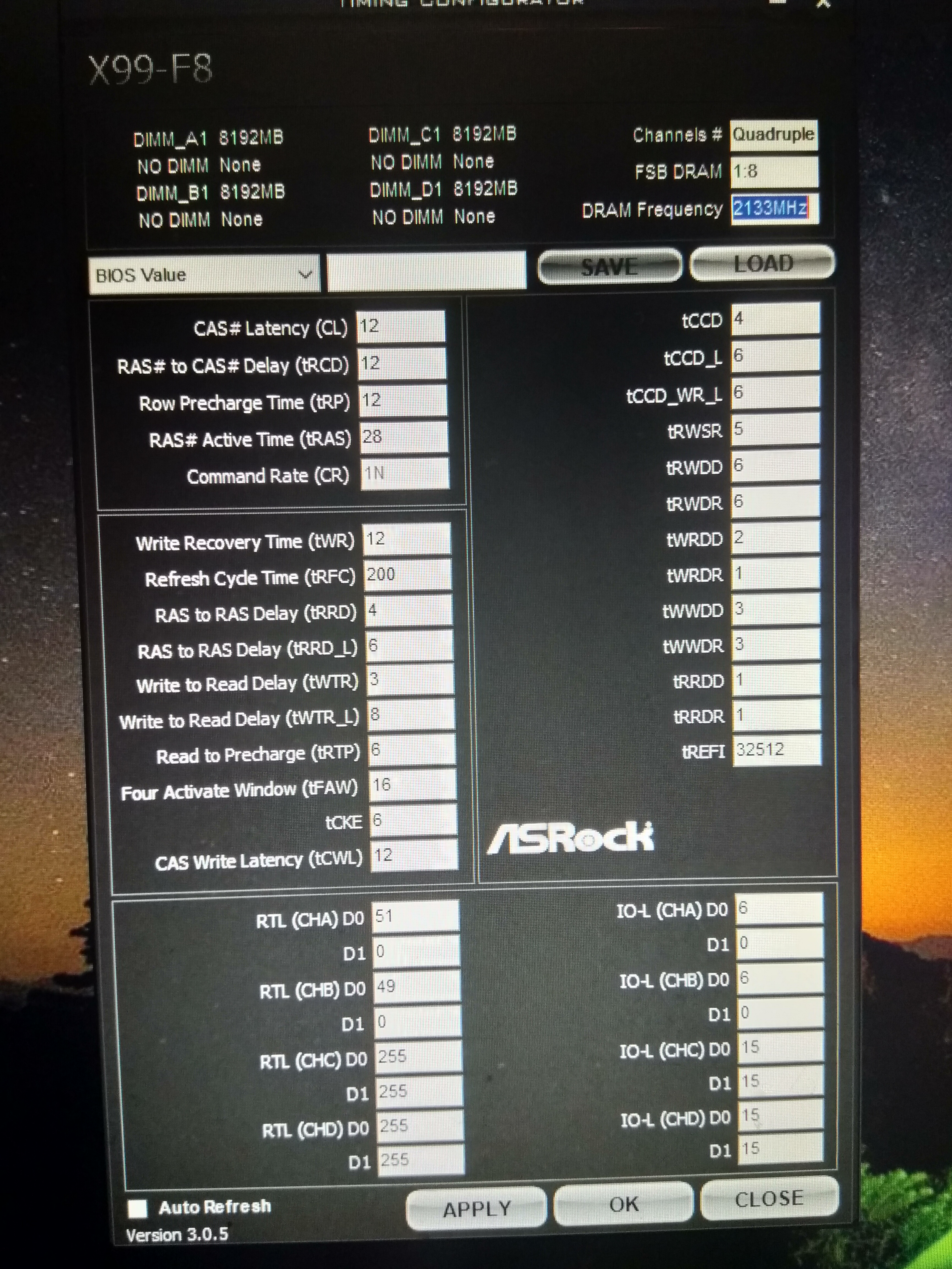

применительно китая скорее всего(95%) ничего не выгадаешь(а то и прогадаешь :shock: ), + если не 2х(2х16gb) эт не 4канал соотв только прогадаешь. Кстати ты можешь смешать(если маманя 8слотовая) память ака свои 8ки с 4ками(если они ещё на руках) по типу
|8+4||8+4|проц|4+8||4+8|
|4+4||8+0|проц|0+8||4+4|
|8+0||4+4|проц|4+4||0+8|
вообшем одногигабайтность(ну и по возможности ранговость) на канал, а в канале 2 слота.
для примера↓ 16гб двуранги и 8гб одноранги
stable+-@104.4 -65-25-0.jpg [ 945.29 КБ | Просмотров: 2157 ]
так то у тебя в принципе норм(ток почему не 32512 ;) )
+ не привязывайся к 296(может эт и лихорадит результаты и стабильность) если оно не полученно таким макаром => опускать в асроке trfc=авто(кратное 8) по 8 прям во время теста TM5 и как зависнешь или словишь синий экран прибавь(уже в биосе) к этому числу 16 или 24.
+ по началу бы все снижения по таймингам лучше проводить с trfc&рефреш=авто
TM5 попробуй чтот из этих вариаций Обсуждение и разгон оперативной памяти на китайских Х99 #17154252
