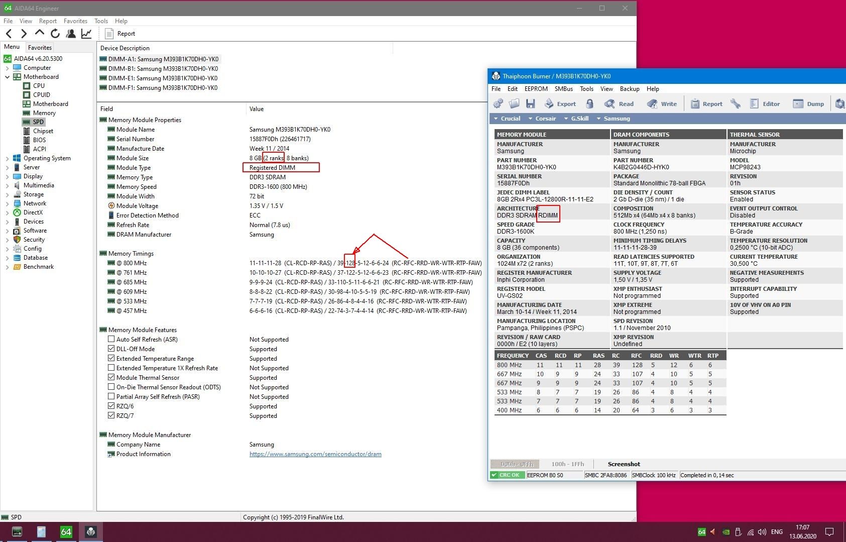

выставь частоту памяти 2133/1866 и trfc=560 потом эксперименть, + тут↓ над глядеть различия по каждой плашке
DIMM-A1 Samsung M393B1K70DH0-YK0_255_1.jpg [ 254.8 КБ | Просмотров: 5186 ]
