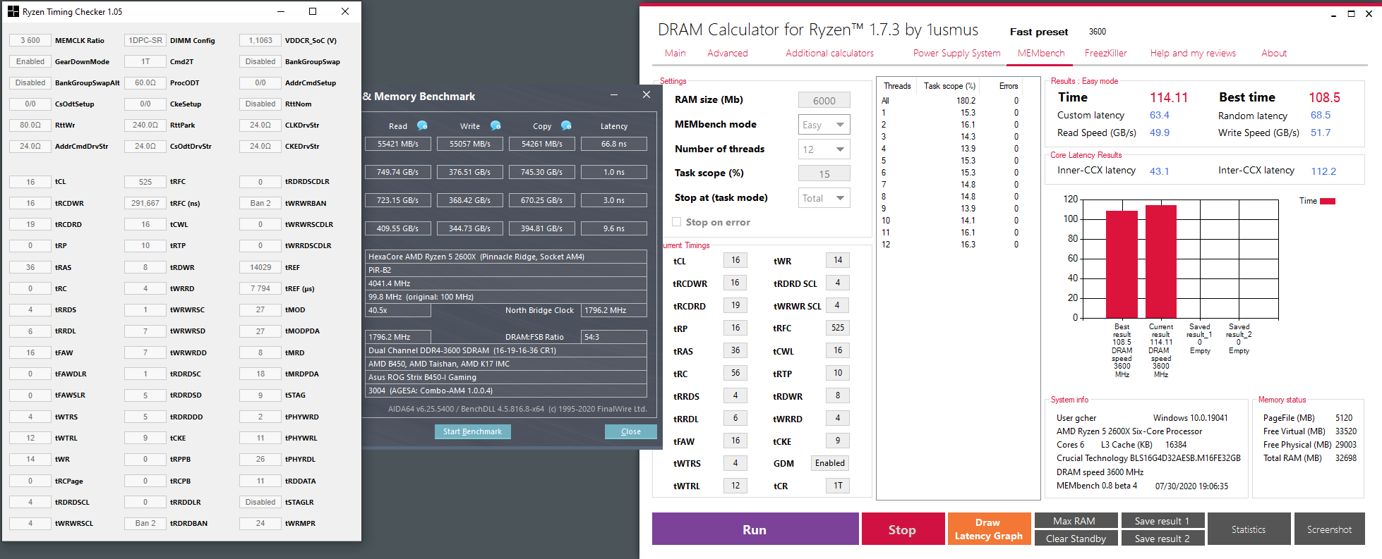

Потестил 3733 на конских таймингах, как написано в статье i2hard, стабильности не нашел
3733 CL16 - хуже чем 3600 CL16
3733 CL16 - хуже чем 3600.png [ 213.9 КБ | Просмотров: 626 ]
Пока 3600 cl16 из калькулятора пресет FAST стабильны на 1.37v. Попробую ужать до CL 14, почитаю как это делать в статье.
3600 CL16
3600 CL16.png [ 218.48 КБ | Просмотров: 626 ]
