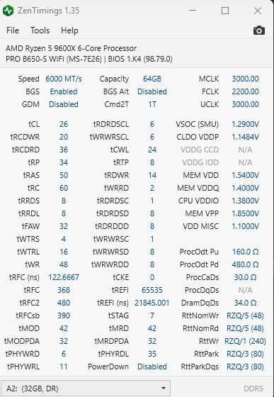

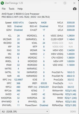

Регистрация: 13.06.2025
Ребят подскажите пожалуйста.
Взял 2x32GB DDR5 kingbank на a-die 6400 cl32. проц 9600x, мать MSI PRO B650-S WIFI.
в expo не едет. нашел похожий скрин у одного парня, там тоже 2x32 kingbank a-die. настроил ровно так же как у него.
в karhu 9 часовой тест без ошибок. но у меня вентилятор на оперативке. греется до 50 градусов только в таком тесте.
Подскажите пожалуйста, что исправить в напряжении и в таймингах. почитав форум, понял, что нужно убирать такие напряжения.

Регистрация: 26.10.2021
alex1239q бессмысленный и беспощадный разгон в хвост и в гриву на адовых напряжениях, и всё ради 0.5% производительности

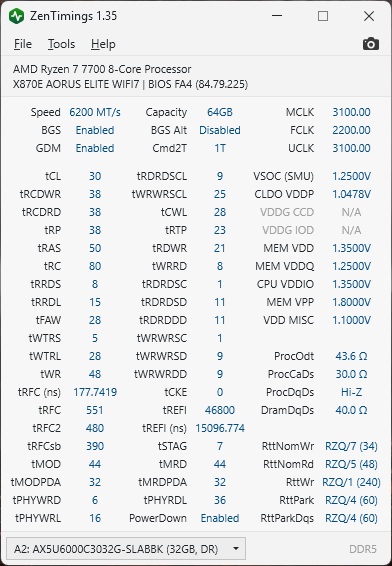

anta777 писал(а):
Разгоняйте память правильно.
Оптимальный порядок разгона памяти.
Процессор должен быть в стоке, полностью с дефолтными настройками.
1.Устанавливаем напряжение на память, смотрим на xmp-профиль или выставляем свое.
VDD=VDDQ. Остальные напряжение (vddio,vddp,vsoc) в авто.
FCLK=2000, поднимать будем уже после нашего разгона памяти и полной ее стабильности.
Выставляем желаемую частоту памяти (в режиме 1:1 6000-6400, в режиме 2:1=7600-8000).
Тайминги все выставляем по джедек или профилю, чтобы гарантировать их полную работоспособность на данной частоте.
Наша цель на этом этапе определить возможность работы контроллера на данной частоте, это касается в первую очередь режима 1:1.
Для режиме 2:1 главное определить возможность памяти стабильно работать на этой частоте, связано с таймингом BL/2, что зависит от частоты.
Тут же ищем минимальные напряжения. Перед этим можно заняться поиском минимального нитро, так как оно зависит от напряжений.
2. После полной стабильности 1-го этапа приступаем ко второму - тюнинг таймингов.
3. После полной стабильности приступаем к разгону fclk.
В итоге добился полной стабильности(включая стабильные показатели производительности в linpak) с такими параметрами. На 6400 к сожалению иногда лезут ошибки.
13.06.jpg [ 82.91 КБ | Просмотров: 3466 ]
я ж совета прошу, что на что поменять то) все другие сетапы готовые, которые я находил в инете, давали ошибку в karha.
спасибо большое, запустилось с твоими настройками. дальше буду тестить

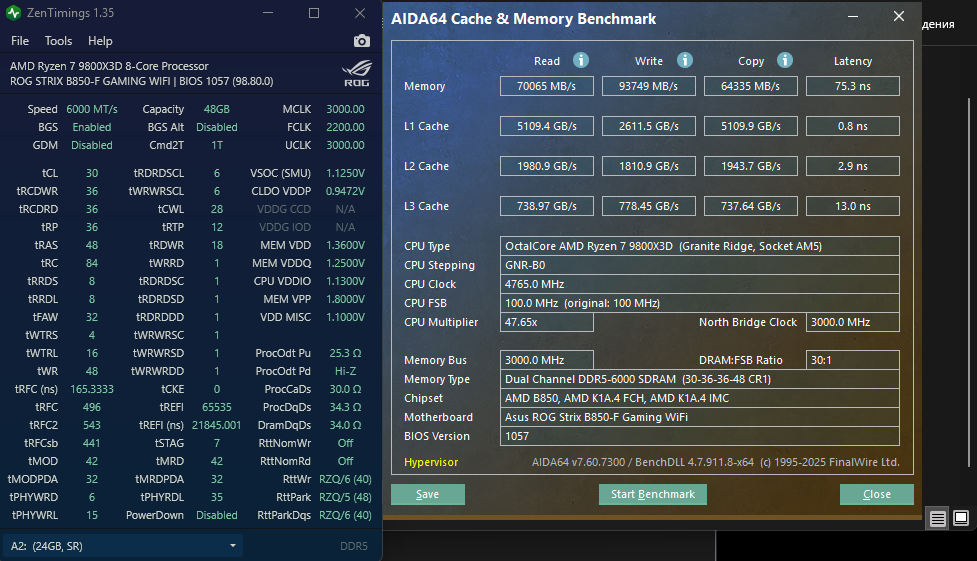

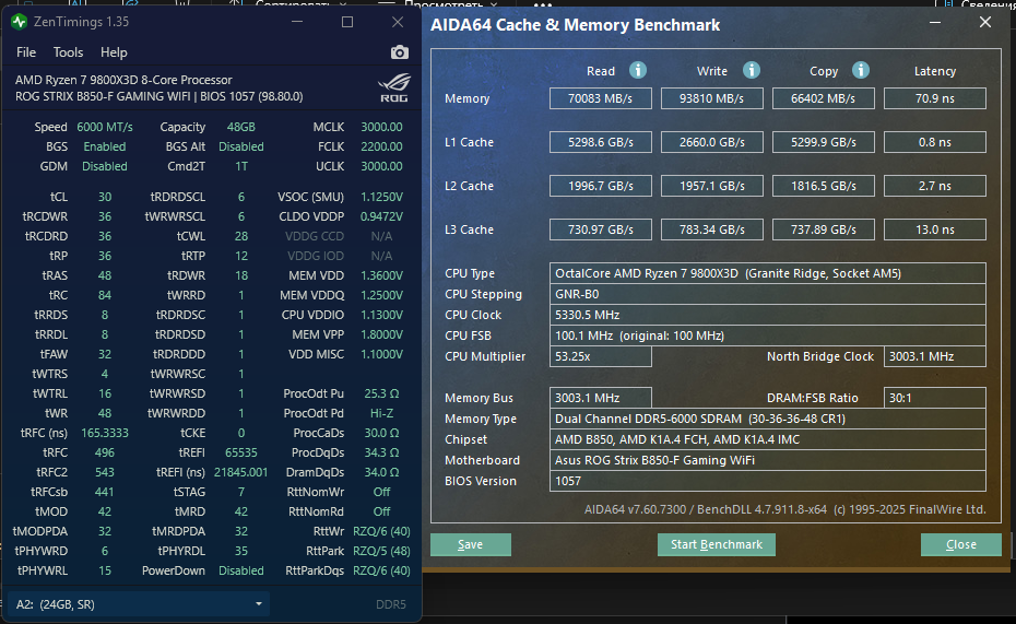

Привет!
Коллеги, подскажите, пожалуйста, по двум моментам.
Выставил только что вторички и напругу на ОЗУ Кингбанк 2х24 М-die 6000@28. Интересуют два вопроса:
1) Настройка ЦП по курве может съедать латенси у ОЗУ ?
Первый скрин настройки проца в дефолте.
На второй PBO+100 Curve-20, Видеоядро выкл.
5нс latency накидывают при PBO. Проверил несколько раз)
2) Вторички и напряжение адекватно выставлены ? По советам выше выставил.
Проверил в ОССТ 2 часа, Тест мем 2 часа, но синтетика не интересует. Сталкер 4 часа стабильно, БФ2042 2 часа стабильно.
Буду очень рад ответам, а то думаю уже, может быть, в сток вернуть процессор или нам на Латенси в 5 нс в играх пофиг ?)
Снимок экрана 2025-06-14 235703.png [ 360.28 КБ | Просмотров: 3251 ]
PBO100Curv20.png [ 361.64 КБ | Просмотров: 3251 ]
ASUS ProArt 602 Wood; ROG B850-F; Ryzen 9800X3D; ROG STRIX 5070TI ; KingBank 48GB 6000CL28

на твоем сетапе в karhu за 40 минут 12 ошибок. настроил точь в точь как у на скрине. по вольтажу на что-то увеличить?
Регистрация: 23.05.2025
У меня PBO +100 CO -30 добавляет ~0,3ns (54,1 против 54,4), но увеличивает скорость всех кешей и уменьшает задержку L2, L3 кэша. Отключите виртуализацию если она вам не нужна, также у асус есть свой аналог убийцы заржки от msi (не знаю как он правльно называется тк у меня асрок). Я б ожидал от вашего профиля не больше 62ns. Напряжения у вас на минимум для GDM off, если вы его включите и еще уменьшите напряжения это будет не чистый 1T. Решающим для игр по убыванию: объем кэша, производительность на ядро, производительность памяти, есть игры которым все равно какой у вас проц и память (до разумного предела) они упираются в ВК.
ASRock x670e steel legend, r7 9700x, rx 7900gre, ud5-7200@6400cl26

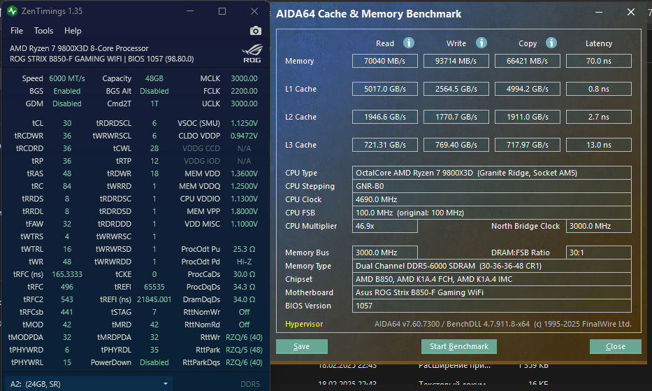

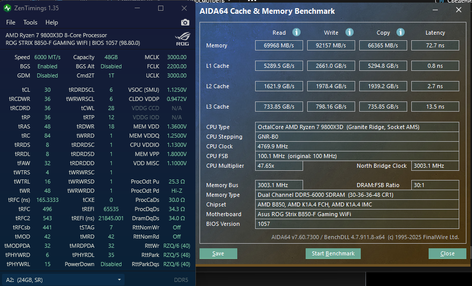

Регистрация: 21.02.2018
Роман, благодарю!
Отключил виртуализацию - latency снизилась до 70.9ns
Отключил виртуализацию, включил ASUS Core Optimization Level 2 - latency на уровне 72ns
Не знаю, корректно ли настроены тайминги в целом.
Hyper-CoreOptAuto.png [ 359.41 КБ | Просмотров: 3111 ]
Hyper-CoreOpt2.png [ 360.35 КБ | Просмотров: 3135 ]
Последний раз редактировалось JohnScherbatsky 15.06.2025 9:35, всего редактировалось 2 раз(а).
Отключил SMT
Smt это многопоточность её не стоит отключать на ryzen 5,7 на 6-8 потоках многие игры задохнуться. Виртуализация svm mode (на asrock), level 2 не то, тут тебе обладатели Asus в помощь. Вообще если родной профиль 6000Cl28 почему его не оптимизировать, зачем 6000cl30? Ради пары килловат в год?
Регистрация: 17.02.2019
эм, зачем вы выключаете виртуализацию я не пойму? Почему так сложно сначала поставить 23Н2 винду, отключить там изоляцию ядра и потом обновится поверху 24Н2? Виртуализация будет включена и Изоляция ядра не будет работать, он же гипервизор. Про этот лайфхак не многие знают, конечно.
Прошу прощения, да, SVM отключил. SMT не трогал.
Роман, а если CL на 28 переключить, то как правильно будет остальные тайминги выставить, нужно будет не все же менять ?
И напряжение, соответственно, ближе к 1.40-1.45 будет при CL28?
JohnScherbatsky Если память A-Diе то вольтаж не придется поднимать (хотя... как повезет), если M-Die то нужно 1.4 на VDD. Проверить можно FFT4 в Кранчере, ставишь этот тести и уходишь на 40 минут, если за 40 минут не было ошибок - значит ок
