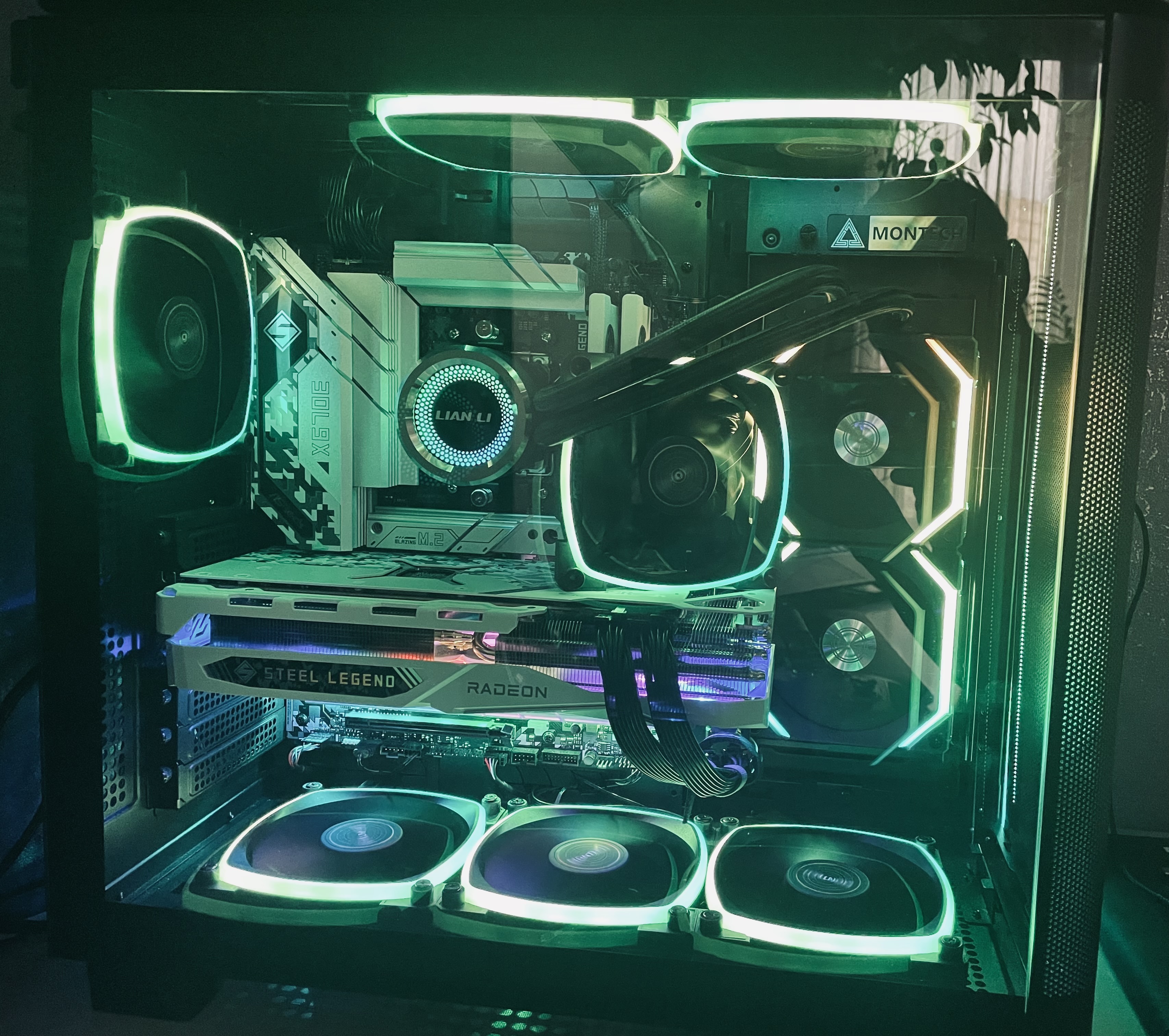

Регистрация: 23.05.2025
мой вариант. 120мм стоит на вк. минус 12-15 градусов.
IMG_6616.jpg [ 2.38 МБ | Просмотров: 1578 ]

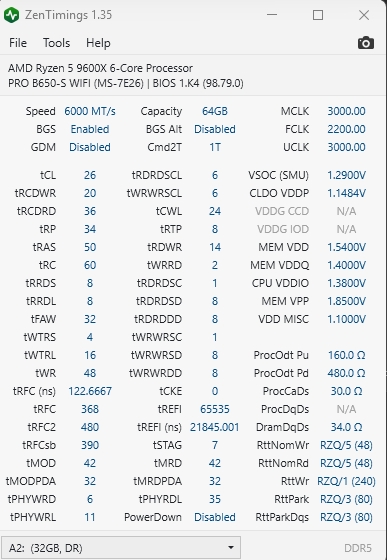

Регистрация: 13.06.2025
Ребят ну подскажите чего поменять в настройках)а.
Взял 2x32GB DDR5 kingbank на a-die 6400 cl32. проц 9600x, мать MSI PRO B650-S WIFI.
в expo не едет. нашел похожий скрин у одного парня, там тоже 2x32 kingbank a-die. настроил ровно так же как у него. но там дикие вольтажи
в karhu 9 часовой тест без ошибок. но у меня вентилятор на оперативке. греется до 50 градусов только в таком тесте.
Подскажите пожалуйста, что исправить в напряжении и в таймингах. почитав форум, понял, что нужно убирать такие напряжения.
Screenshot_6.jpg [ 145.51 КБ | Просмотров: 1407 ]
Регистрация: 10.01.2025
Фото: 4
soc <1.25v, vddp < 1.0v, vddio <1.35v, RCD(WR=RD) гемор занижать в чем смысл, как и RP для игр тоже (RP=RCD), RTP=10-12 а с ним и все остальное поднять, RDWR по формуле с шапки выставить
Из вашего сообщеня не понятно какие значения vdd вы хотите получить. Биос 1к4 это бета версия? если да то на сайте мси есть свежая 1к (не бета). Soc попробуйте 1.25 мож ниже. trtp 8 вы проверяли например 1usmus 90минут
ASRock x670e steel legend, r7 9700x, rx 7900gre, ud5-7200@6400cl26
Например хочу не более 1.35 VDD и Soc 1.2v , тогда возмите за начало 6000\2000cl30 (30-36-36-48-84), рекомендация AMD для AM5 1:1 6000\2000. Итоговые напряжения очень индивидуальны, даже на одной системе с разной версиие биос может потребовать разное минимальное напряжение для стабильной работы. Я вам привел в пример то, что работает ну наверно у всех и не требует "таких" напряжений.
