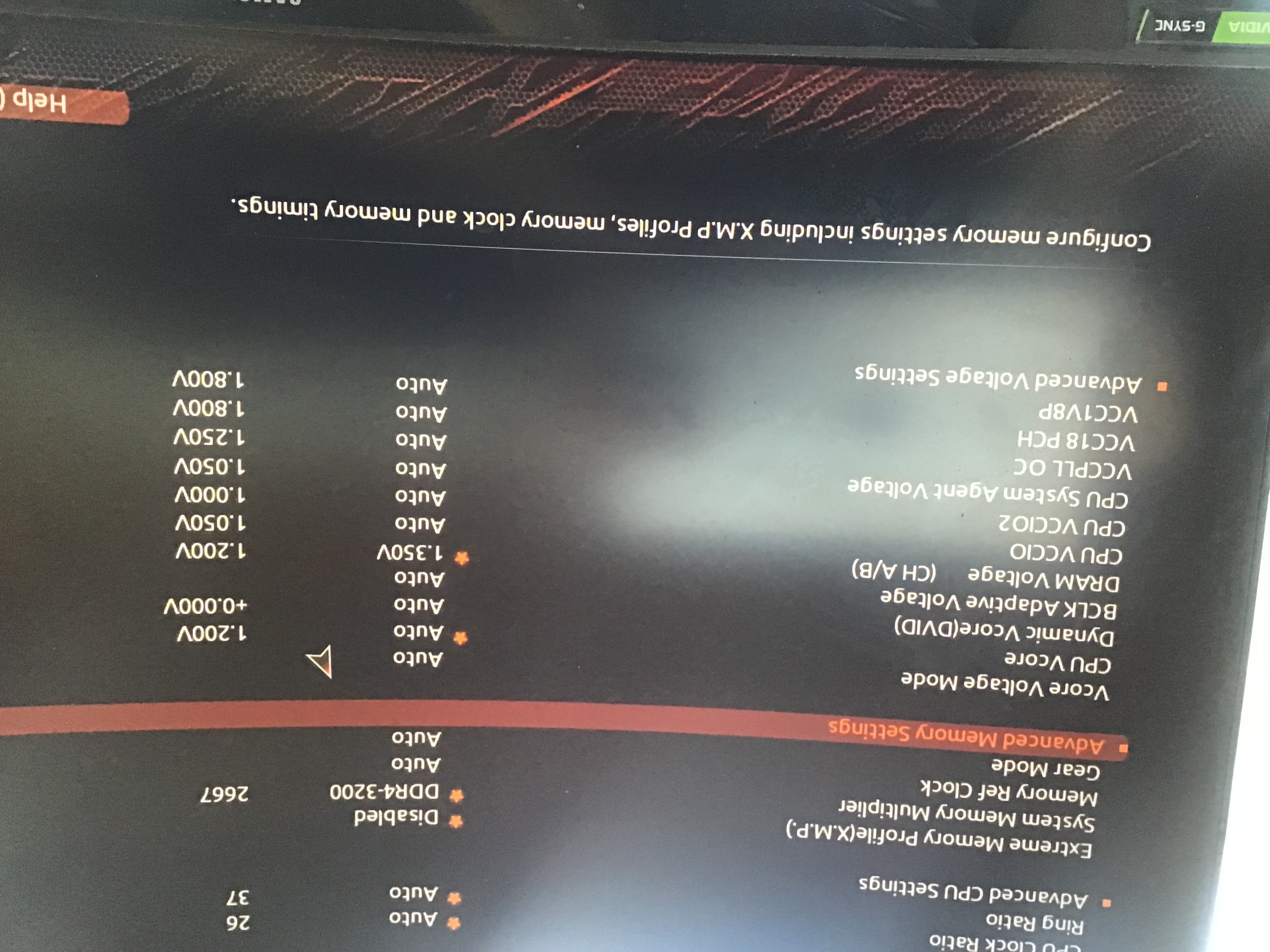

Ребята помогите. У меня балики. Хочу проверить изза них тормоза или нет в варзоне. Дайте средние чуть лушие настройки таймингов. плата аорус про ах. Я ставлю лучше частоту но они не грузятся. 1.35 зафиксировал. И все. там надо еще чет повышать. Контролерра памяти вроде на проце. Но я чет не найду как оно в биосе зовется. ибо что на 3333 что 3600 память стратует только в гир 2)) буквально бустануть чтение запись на 10-12 % Дальше там все равно кроме цитерок ничего не поменяется по фпс и 1 0,1 % практически то.
Добавлено спустя 6 минут 7 секунд:
аптдейт) запустил на стоке в 1.35 на 3600 с ручным 1 гиром. мать чудит однако. на авто ересь рисует. тайминги первички что были на хмп. Хмп кстати крашить стал все игры. f11 биос. как купил пк она работла с хмп но пару раз сбрасывала сама на 2666
Добавлено спустя 13 минут 45 секунд:
3600 сразу ошибка. но это сток только 1.35 на память

Vccio i vccio2 это одни и те же значения? И system agent надо поднимать?
