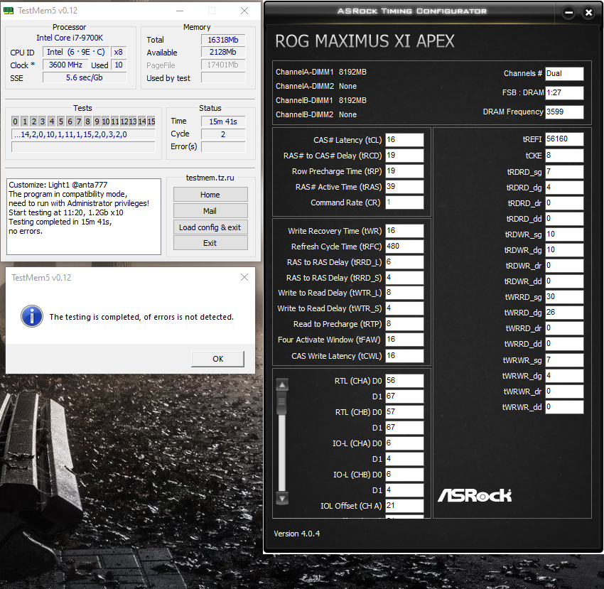

ATC=Asrock Timing Configurator 4.0.4 for z370/390
Asrock Timing Configurator 4.0.13
Asrock Timing Configurator 4.0.12 for z690
Asrock Timing Configurator 4.0.10 for z590
Asrock Timing Configurator 4.0.9 for z490
Asrock Timing Configurator 4.0.8
Asrock Timing Configurator 4.0.3 for z170/270/490
Asrock Timing Configurator 4.0.16

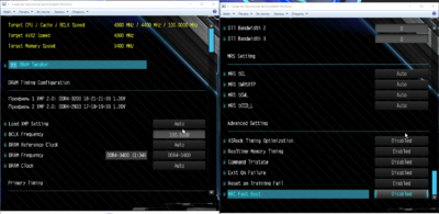

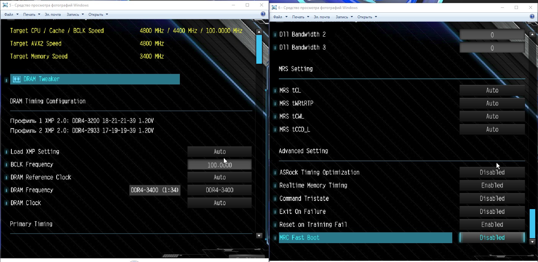

При настройке памяти в BIOS ставим ОБЯЗАТЕЛЬНО MRC Fast boot=disable (включаем при этом режим тонкой тренировки, если же выставим enable, то включаем режим грубой тренировки).
Оптимально при разгоне памяти использовать в биосе множитель памяти 133, а не авто или 100, что даст возможность создать комфортные условия для контроллера памяти в процессоре и снизить напряжения ио и са !
Недаром в Jedec шаг между спидбинами именно 133, а не 100!

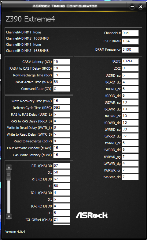

CPU Name: Intel® Core™ i7-7740K CPU @ 4.30GHz
Motherboard Model: MSI X299 GAMING PRO CARBON AC (MS-7A95)
Total Size: 8192 MB
Type: Single Channel (64 bit) DDR4-SDRAM
Frequency: 2750 MHz - Ratio 1:31
Timings: 21-31-31-63-2 (tCAS-tRC-tRP-tRAS-tCR)
Slot #1 Module: G.Skill 8192 MB (DDR4-2137) - XMP 2.0 - P/N: F4-3200C14-8GVR
[img]Ссылка на скрин[/img]

Регистрация: 22.11.2015
Откуда: Иркутск
Цитата:
io=1.30
sa=1.35
Добавлено спустя 2 минуты 7 секунд:
Если не поможет, то все делать по совету nucl3arliona.
Ищите на последних страницах его совет про поочередное введение таймингов с последующими тренировками памяти.
Добавлено спустя 1 минуту 46 секунд:
И дайте скриншот из асрок тайминга, а то мне уже непонятно, какую комбинацию таймингов вы тестируете.
Безымянныйфывфывфыв.png [ 491.75 КБ | Просмотров: 425 ]
поставил напряжение
Dram 1.42
IO 1.30
SA 1.35
теперь проходит тест суперлайт

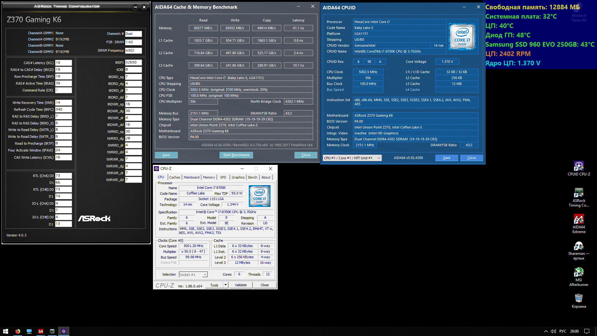

Регистрация: 17.09.2017
Poluno4nik писал(а):
В итоге мой финальный результат для Ballistix LT Sport (micron e-die):
DRAM 1.35
VCIO 1.2
VCCSA 1.2
Еще раз выражаю благодарность Anta777 за терпение и помощь в настройке
А из аиды можно скрин?
Asus Maximus VIII Hero | i7 9700k | 4000 CL16 CR1 | RTX 2070S GameRock Premium | NZXT X62
Куратор темы
Регистрация: 10.06.2011
negat1veJKEEE
Теперь проверить
WRWRsg=6
RRDL=4 или 5
WTRS=4
WRRDdg=26
Добавлено спустя 1 минуту 25 секунд:
Затем поднять в 2 раза tREFI и попробовать снижать tRFC (до 520-560).
Последний шаг - снижение напряжений на память, io, sa.
На этом все.

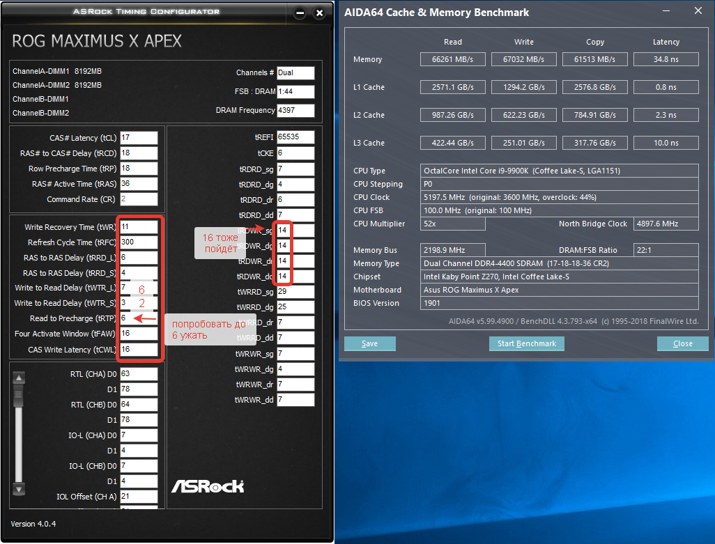

Регистрация: 29.05.2010
anta777 писал(а):
Кроме того у вас асрок оптимизация в биосе выключена?
Dram clock стоит не в авто?
5-6.PNG [ 591.16 КБ | Просмотров: 363 ]

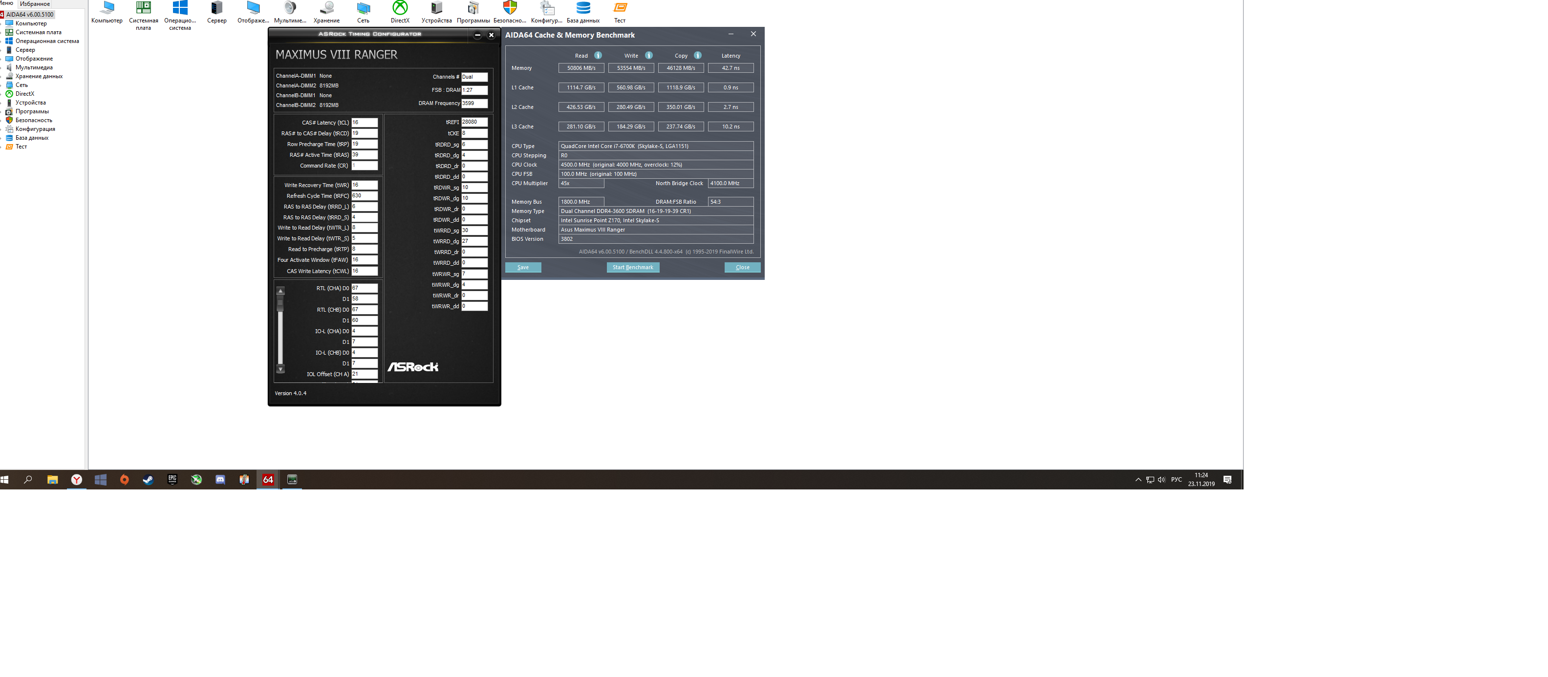

Добавлено спустя 5 минут 17 секунд:
anta777 писал(а):
А для правильной настройки вам нужно перенастроить память на tCL=16, где станет возможным применить tCWL=16.
4.PNG [ 206.32 КБ | Просмотров: 363 ]
3.PNG [ 804.09 КБ | Просмотров: 363 ]
такой вариант, можно ли что-то улучшить ?
Куратор темы
Да, но сначала нужно установить Dram clock в 3400, что включит тренировку памяти.
WRWRsg=WRWRdr=6
Все _dd тайминги =1.
Плюс мои советы в предыдущем сообщении.

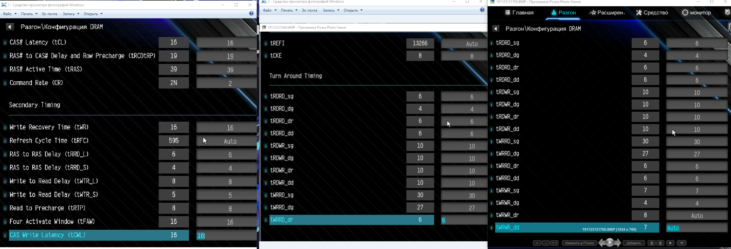

Регистрация: 20.08.2012
Откуда: Иваново
Фото: 29

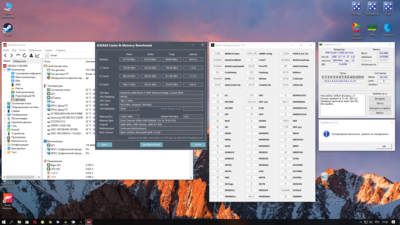

anta777 Здравствуйте. Снизил CL с 17 до 16 (ранее всегда были ошибки). Прошёл ваш лайт конфиг. Есть ли смысл запустить экстрим? И ещё, сейчас RFC стоит 480. Знаю что можно понизить до 460, но это уже будет нижняя граница, дальше синий экран, проверено. Стоит снизить до 460-470 ?
2019-11-23.png [ 505.59 КБ | Просмотров: 345 ]
Судить меня дано лишь Богу а остальным я укажу дорогу.
Последний раз редактировалось shuler37 23.11.2019 11:43, всего редактировалось 1 раз.
Куратор темы
mim
Еще CCD_L=6 желательно установить.
Добавлено спустя 1 минуту 34 секунды:
Вы читаете форум периодически?
Я уже писал, что к минимальному tRFC нужно добавить 4% и округлить вверх до ближайшего кратного 8, проведите эти вычисления сами , отталкиваясь от 460.
Добавлено спустя 1 минуту 52 секунды:
RDRDsg=6 и WRWRsg=6 не идут?
RRDL=4 или 5 ?
RDWR не опускаются до 9 или 8 ?
WTRS=3 с WRRDdg=25 не идет?
Добавлено спустя 51 секунду:
А смысл вам запускать экстрим-конфиг, если у вас даже лайт-конфиг запущен неправильно?
TableDRAM(simple+обычная) bit.ly/3rTIBLv bit.ly/32WnkTU
Tm5(ddr4/5) bit.ly/2Oe8R00 bit.ly/2H9jIZH bit.ly/2MUvl6n bit.ly/3wedj8U bit.ly/3STH2wx
Откуда: Иваново
Фото: 29
Понял.
Вы уже советовали. Не идут. Система не грузится.
anta777 писал(а):
RRDL=4 или 5 ?
4-синий экран. 5 не пробовал.
Не пробовал.
Тоже не пробовал. Спасибо Вам за терпение. Попробую снизить.
