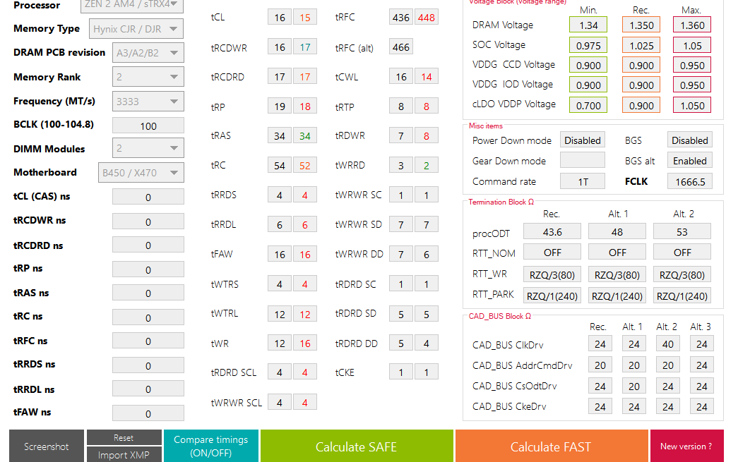

artxays писал(а):
RyzenMate там 2 тайминга SCL и 5-ок/7-ой тоже по две, я про это всё
С RAS бывает очень по-разному на разных чипах, я ниже CL*2 не использую
RFC просто снижать. Кому-то нравится делать кратным RC, но я никакого преимущества в этом не обнаружил
На данный момент так. Группы 4 и 3 изменить на 3/3 и 2/2 не вышло — не запускается.
Что ещё стоит поправить? Сопротивление менять? Пробовал через ProcODT менять, что-то безрезультатно, судя по RTC...
у тебя trc завышено
AM5 R7 7700=6050Mhz air WR

Регистрация: 28.07.2020
Ruzya писал(а):
у тебя trc завышено
Формула расчета rtc=tras + trp, верно? Если так, то выходит 49. С 49 пробовал - не запускалось
Регистрация: 30.04.2013
да либо еще trp +2/+4, tras 34 а не 32

Всем привет!
Купил вчера память BL2K8G30C15U4RL (Micron E-die) взамен проблемных G.Skill Aegis F4-3200C16D-16GIS (Samsung C-die, отказывались работать на своей штатной частоте 3200Мгц, только на 3000 заработали).
Посоветуйте как приблизиться к заветной частоте Infinity Fabric (1800Mhz x 2 = 3600).
Система Zen+ R5 2600 сток, мать B450 Steel Legend. Попробовал различные пресеты "Safe" из калькулятора, стартовало максимум на 3600CL16, но TM5 сыплет ошибками. Пробовал понижать частоту до 3266Mhz, количество ошибок уменьшается но не исчезает.
Возможно ли такое, что у меня уже со вторым комплектом памяти проблемы с частотой выше 3000Mhz, значит сам камень R5 2600 какой то неудачный мне попался?
Вложил скрин с калькулятора (красным выделил те параметры которые были применены), также максимальный результат старта системы с бенчмарком аида
5355253553
не тот пресет выбрал это для микрон e-die
да вроде бы e-die, я просто из тайфуна сделал экспорт HTML и его импортнул в калькулятор.
прочел криво,подумал ты c-die разгоняешь

Регистрация: 17.02.2008
Фото: 12
попробуйте по настройкам без экспорта.

Регистрация: 28.06.2020
Фото: 17
попробовал без импорта вручную ввести всё - понизил частоту в калькуляторе до 3400, указал самое худшее качество планок (Bad Bin) выбрал SAFE пресет, но даже на этих настройках также куча ошибок в TM5 :(
слоты a2 b2 ?
Фото: 17
Remarc писал(а):
слоты a2 b2 ?
слоты DDR4_A2 и DDR4_B2 по гайду, выделил красным на фото
