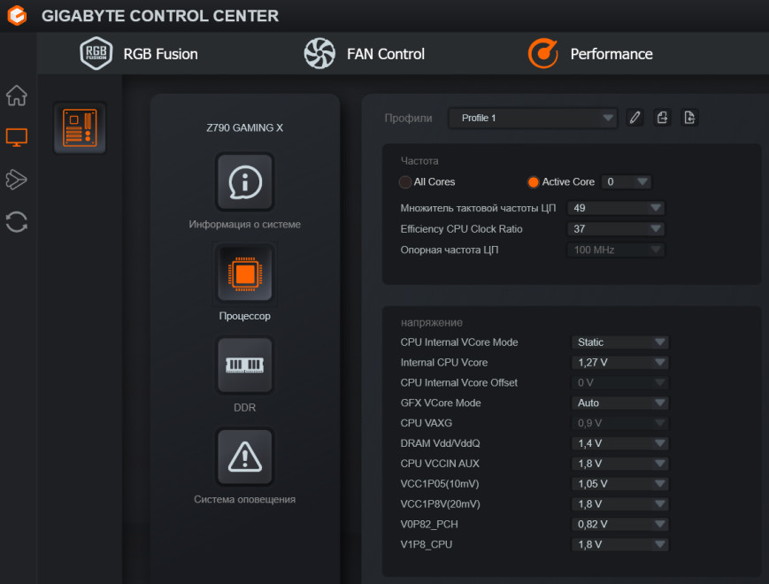

AlexRR77 писал(а):
TM1 писал(а):
VDD2 в утилите посмотреть можно на тех платах, где есть дополнительная микросхема (не на всех).
Ну по крайней мере вместо "Авто" из БИОС в GCC показывается число. И там нет установки Авто...
Где он там vdd2 показывает, может я не там смотрю?
Нет мониторинга этого напряжения, во всяком случае если нет в Gaming X то и в UD не будет.
А если не мониторится, то разгоняя, я бы на своё значение понадеялся, ставя ручками, а не на то, что она влепит.
Херню какую-то показывает, у меня напряжение на CPU в Fixed и 1.16V
Напряжения на память у меня разные, тут объеденено...
Короче кроме кучи говнософта, этот Гигабайт центр ничего полезного не поставил,
я бы вообще побоялся с его помощью что-то менять :no2:

Регистрация: 23.11.2015
loafer вечерком скрин сделаю. Этот софт у меня даже из автозапуска убран, но вот значения из БИОС пока выводит как есть, по крайней мере те, что я менял. :) Кстати, менять ничего не дает толком (я и не пробую), те же вентиляторы хоть обнастраивайся - кнопка применить настройки не активна. :)
