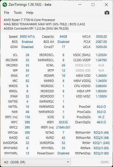

Кажется, у меня такой же комплект Кингбанк-ов. На данный момент работает так:
ZenTimings
ZenTimings_Screenshot.png [ 40.37 КБ | Просмотров: 1111 ]
Карху в этом режиме пока гонял чуть больше часа. При VDD=1.33 почти сразу тест выдает ошибки.
При VDD=1.35 - три часа Карху без проблем.
Сбоку вентилятор на обдув. Максимальная температура порядка 42 градусов.
