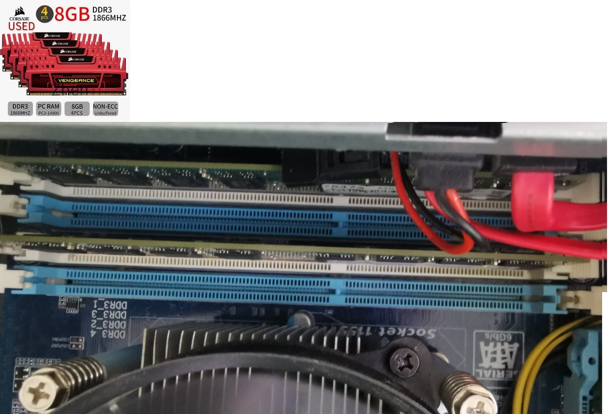

материнская gigabyte ga-z77m-d3h с 4мя слотами ddr3, расположенными один у другого.
память: 2x 8GB Crucial ddr3 1600
хотел бы приобрести 4x Corsair 4x 8GB DDR3 1866MHz
но они с радиаторами-
Не уверен, что возможно установить такие планки.
Продавец на запрос о толщине планок памяти не дал ответа.
Где-то, как то можно получить информацию о толщине модулей?
Возможно, стандарты какие существуют на форм-фактор?
ddr3.JPG [ 245.23 КБ | Просмотров: 5624 ]
Ищи низкопрофильную память, та точно поместится.

Vorvort писал(а):
Ищи низко профильную память, та точно поместится
низко профильная она по высоте ниже. у меня же опасения по отношению к толщине.
и опять же вопрос по Corsair с радиаторами
нет подписи
Регистрация: 22.06.2008
Откуда: Ленинград
Vissa, честно говоря, не помню ни одного случая, где бы слоты были расставлены ширее. вероятно, производитель чем-то думал, когда делал.
а еще в природе есть QVL https://download.gigabyte.com/FileList/ ... 3h-mvp.pdf там есть некие корсары две модели.
Регистрация: 07.05.2006
Откуда: Kiel
да, смотрел я этот файл. устаревший, однако.
Corsar CMZ32GX3M4X1600C10 8GB картинку на ебее находил , с радиаторами, а вдруг, без радиаторов бывают ))
а установленных сейчас планок Crucial на 8GB 1600 в таблице нет.
Поэтому и спросил.
планок? на это и надеюсь, что не шире слота.
я бы взял Crucial , но наборов нет и они дороже и китайские.
Хотел материнскую разогнать на старости лет, там запас еще 50 процентов.
Ладно, прикуплю на страх и риск, не разорюсь. Потом раскажу.
Откуда: Kiel
Michael_Code писал(а):
Плашки с радиаторами, нормально встают под башню
а мне интернет показывает без. мои без радиаторов так же по 2мм на сторону.
прикупил я набор от G-Skill, с радиаторами. жду. по информации из интернета радиаторы с них хорошо снимаются.
нет подписи

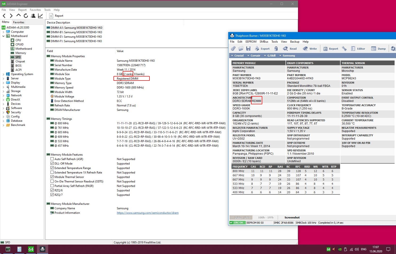

Здравствуйте, форумчане! В Asus X99-Deluxe II установлено 4 планки G.Skill F4-3200 CL16-18-18-38 из двух наборов: 22 года и 23. Озу установлена согласно мануалу в порты A1,B1,D1 и C1 (всего 8 портов на четырёхканал), но видит система только 24 гб. Нюанс заключается в том, что заводится система если плашки 23 года установлены в порты A1 и C1 и в строгом порядке между собой, иначе система не заведётся. RAMMON и CPU-Z прекрасно видят все 4 планки и Quad Channel соответственно. Сталкивался ли кто и лечится ли?
Регистрация: 30.03.2017
Откуда: Москва/Вешняки
Фото: 11
0/ ищешь разницу↓(ранговость+тайминги/trfc) между ними(настраивать надо будет по большим значениям)
DIMM-A1 Samsung M393B1K70DH0-YK0_255.jpg [ 529.73 КБ | Просмотров: 4584 ]
1/ проверяешь(для начала и если биос обновлён до +- последнего) их(планки), что они все(парами)
работают в двуканале по обе стороны от проца( + отслеживаешь тайминги https://disk.yandex.ru/d/uPuiWe0Q9We1DA , tRFC в частности Intel Haswell-E / Broadwell-E LGA 2011-3 #17579653 )
2/ если проблем нет, разбираешься с вольтажами(на контроллер памяти(CPU Cache &System Agent) в частности) и таймингами(за основу можешь взять https://disk.yandex.ru/d/U_I_awwYtAz4FQ )
Регистрация: 14.09.2025
BOBKOC писал(а):
1/ всё оказалось весьма прозаично: одна из плашек 23 года откисла по пост-коду 53 (неисправность от битой памяти до прогара по дорожкам и смд), буду разговаривать с продавцом
Спасибо за ответ :victory:
