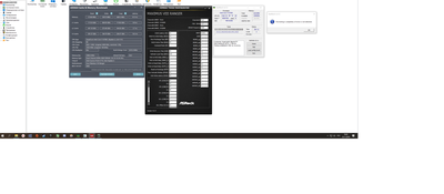

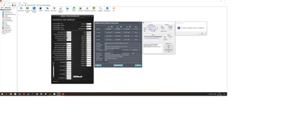

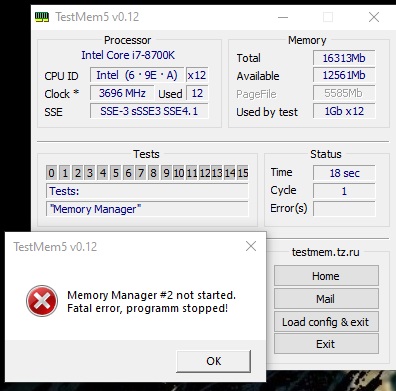

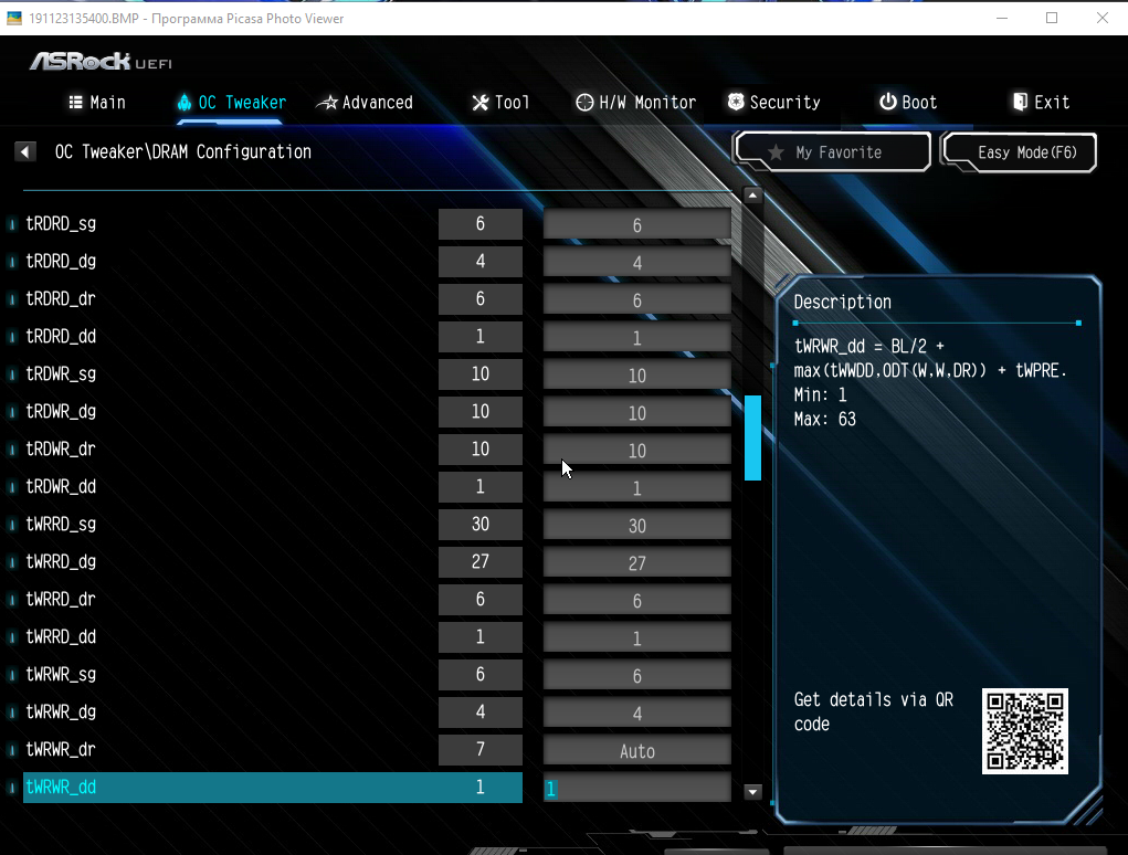

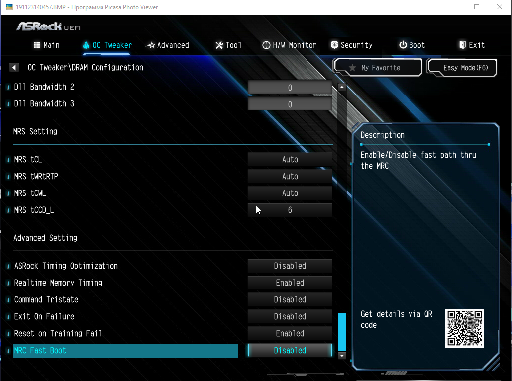

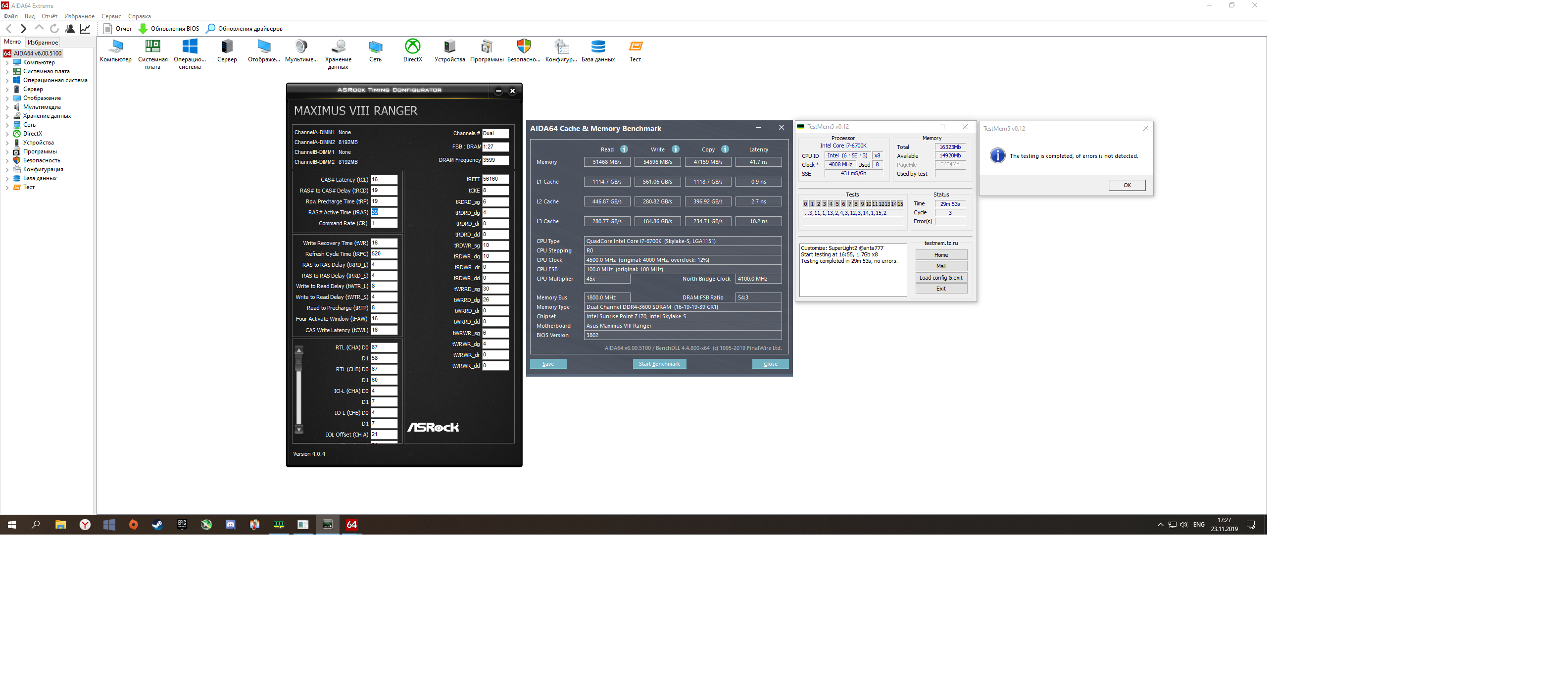

anta777 писал(а):
mim
Еще CCD_L=6 желательно установить.
Установил tCCD_L=6
2.PNG [ 527.4 КБ | Просмотров: 489 ]
Но при установке WRWR_dr=6 система сбрасывает настройки в дефолт.
работает так:
1.PNG [ 499.81 КБ | Просмотров: 489 ]

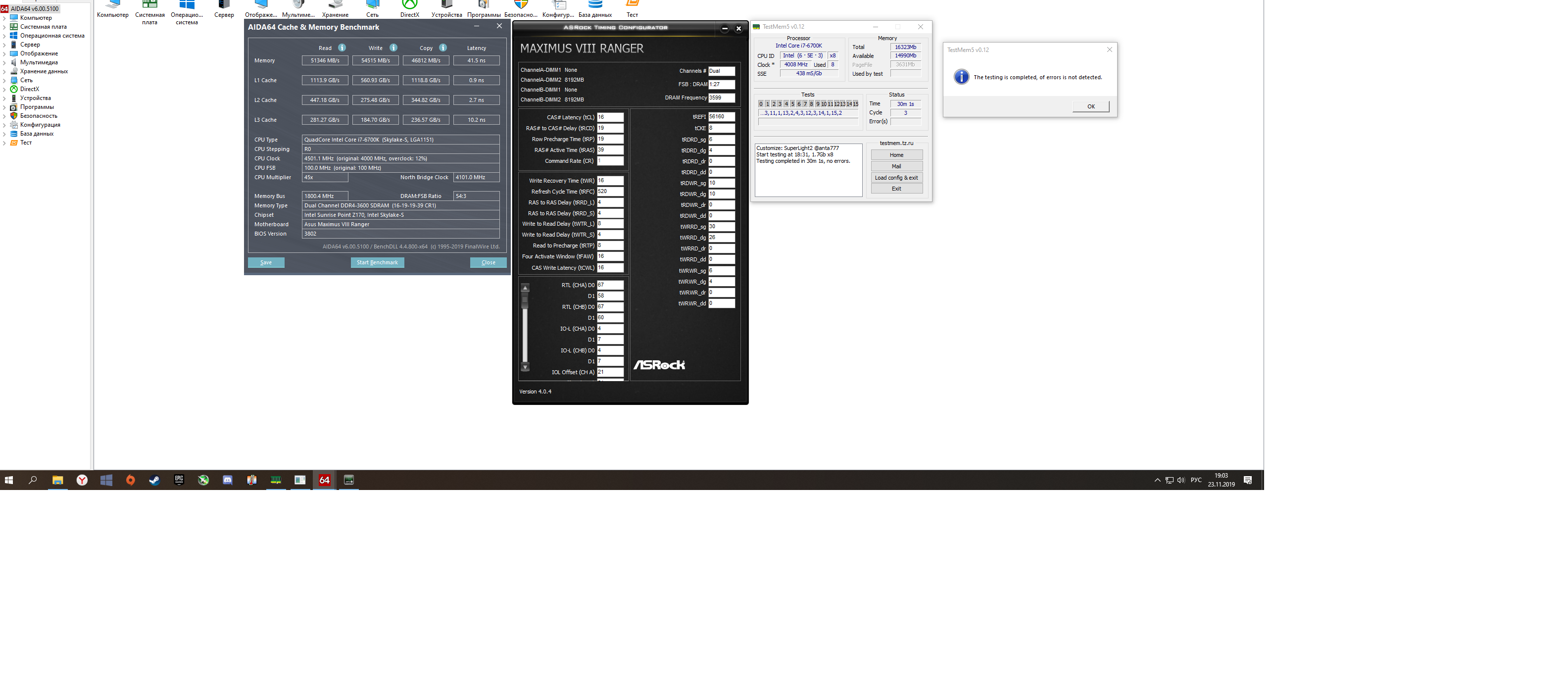

Цитата:
Теперь проверить
WRWRsg=6
RRDL=4 или 5
WTRS=4
WRRDdg=26
Добавлено спустя 1 минуту 25 секунд:
Затем поднять в 2 раза tREFI и попробовать снижать tRFC (до 520-560).
Последний шаг - снижение напряжений на память, io, sa.
На этом все.

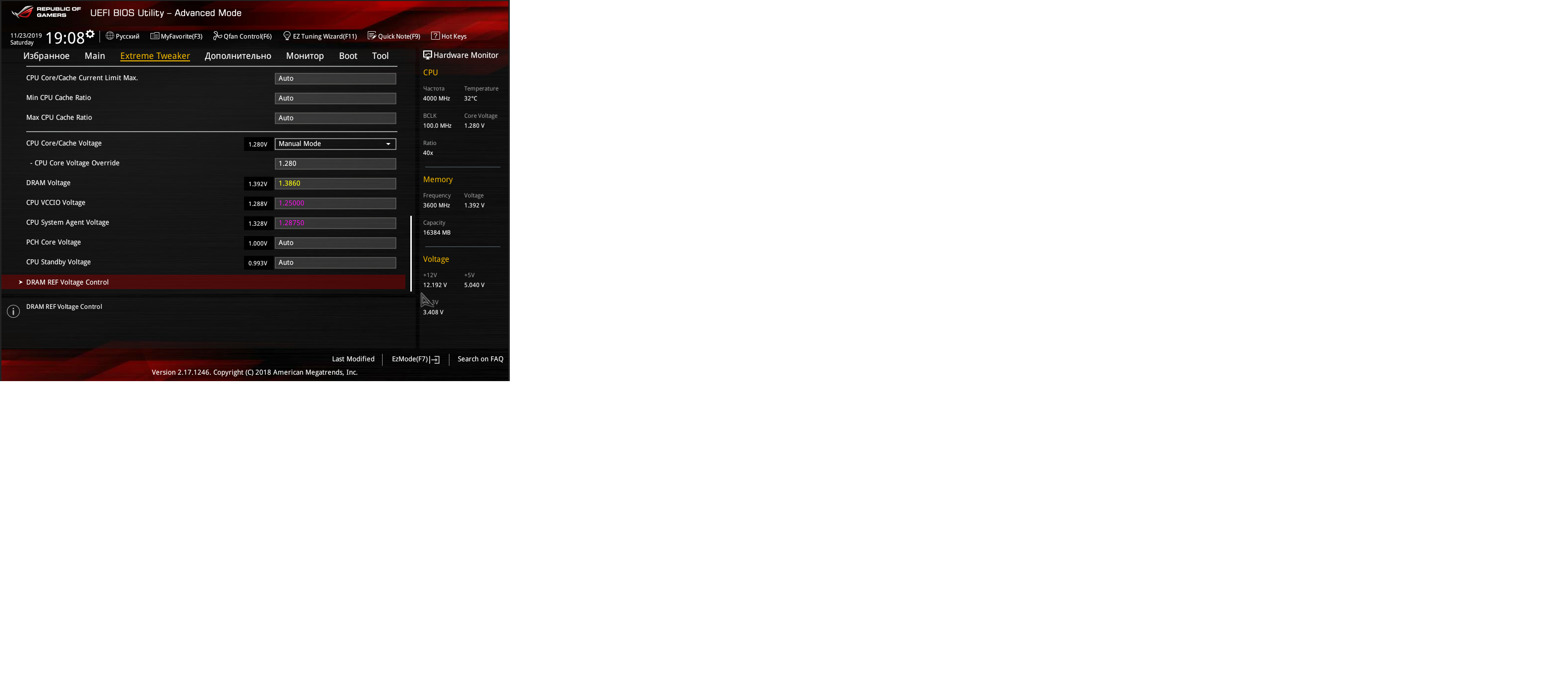

поменял, поднял в 2 раза tREFI, снизил tRFC до 520
1234.png [ 519.6 КБ | Просмотров: 482 ]
На сколько нужно снижать напряжение?
сейчас:
Dram 1.424
io 1.30
sa 1.35
Регистрация: 16.07.2019
Откуда: Moscow
Фото: 6
сейчас:
Dram 1.424
io 1.30
sa 1.35
До тех пор, пока стартует и проходит тесты без ошибок.

Регистрация: 22.11.2015
Откуда: Иркутск
тест проходит на этих значениях
12345678.png [ 305.61 КБ | Просмотров: 421 ]
фывфыв.png [ 510.14 КБ | Просмотров: 421 ]
не слишком большой вольтаж? опасно?
Регистрация: 04.11.2019
скажите данные с таблицы все вводить? и там где я 1 выставлял на dd и dr менять из таблицы?
i5 9600K, asus m8h, asus 1080, balistix sport 16 озу e-die, Zalman CNPS9900 MAX
Куратор темы
Регистрация: 10.06.2011
У вас одноранги, поэтому _dd и _dr ставить в 1.
Все остальные вводить из таблицы.
и с левой и правой колонки правильно?
Куратор темы
Да, кроме dr и dd, их ставить =1.
ОК СПС сейчас попробую
Откуда: Иркутск
нормальные результаты или еще можно подправить что-то?
anta777 писал(а):
Давно пора.
выставил, после F10 пк рубит два раза и все слетает на 2400
Куратор темы
Значит, перебирать с профиля по 1 таймингу.
TableDRAM(simple+обычная) bit.ly/3rTIBLv bit.ly/32WnkTU
Откуда: Иркутск
Цитата:
anta777
На этом все.
еще снизил немного напряжение и tRFC вроде стабильно)
Спасибо большое вам за помощь)

Регистрация: 03.01.2018
Откуда: 69
Не могу ТМ5 запустить, как решить проблему? Стандартная конфигурация работает.
Снимок экрана (237).jpg [ 54.58 КБ | Просмотров: 322 ]
8700K \ ROG STRIX Z370-E GAMING \ ROG-STRIX-RTX2080-O8G-GAMING \ G.Skill Trident Z RGB 16GB DDR4
