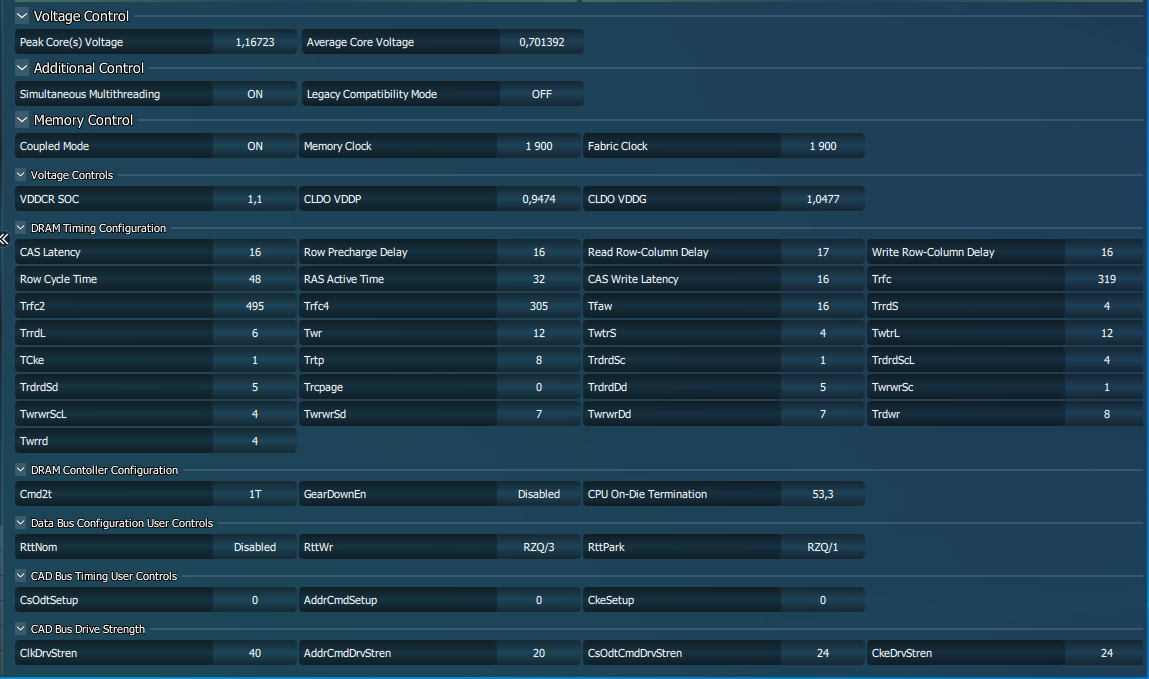

Вобщем попробовал по пресету для b-die 3800\1900
опера.PNG [ 153.58 КБ | Просмотров: 743 ]
Сначала вообще одни бсоды даже до прогруза рабочего, потом повышал напругу в итоге до 1.4В и procODT c 43.6 до 53.3, поменял кад басы на 40-20-24-24, помогло только тем, что винда прогружается, но при запуске мемтеста сыпят ошибки и в итоге бсод. В какую сторону дальше двигаться, есть соображения у кого-нибудь? CLDO VDDP есть смысл повышать с 0.95в и оперативу выше 1.4в, gear down или power down mods могут ли решить проблему ошибок?

Raptor_8 GDM однозначно включи, а PDM выкл. И tRFC у тебя нереально низкий. Это что сразу в глаза бросается. Ну и вообще, там есть ещё чего причесывать. Начни с этого. Не поможет- расслабь первички.

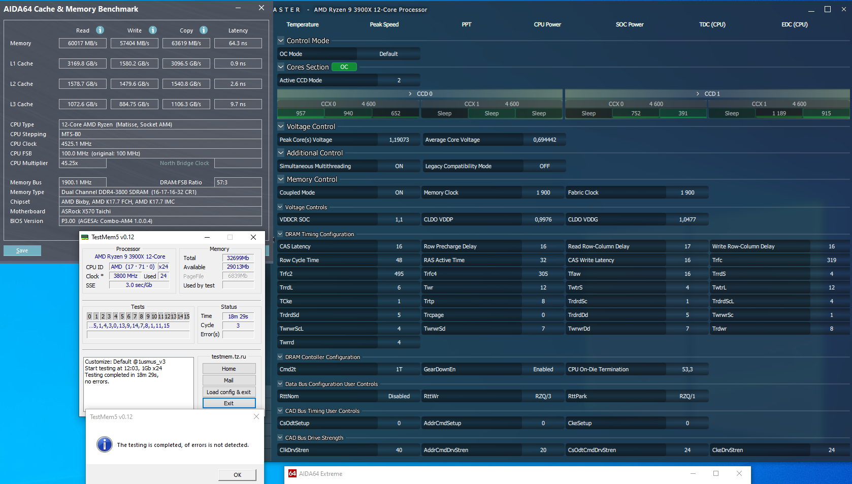

GDM включил, на всякий случай поднял CLDO_VDDP до 1в, сразу же 3 прохода без единой ошибки в ТМ5.
опера.PNG [ 460.66 КБ | Просмотров: 679 ]
Вообще, я так понимаю кад басы и procODT нужны для стабильности и на производительность памяти никак не влияют?
